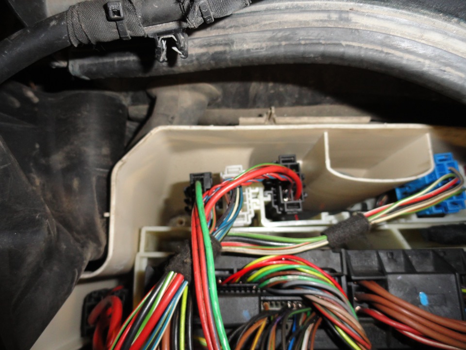

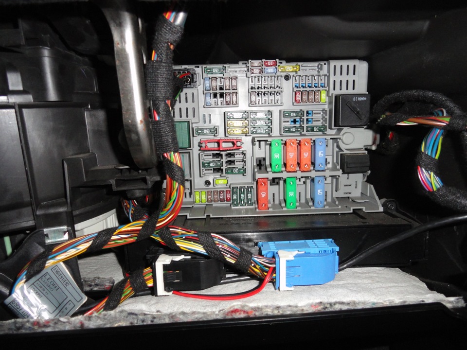

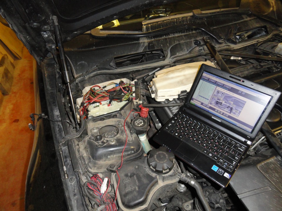

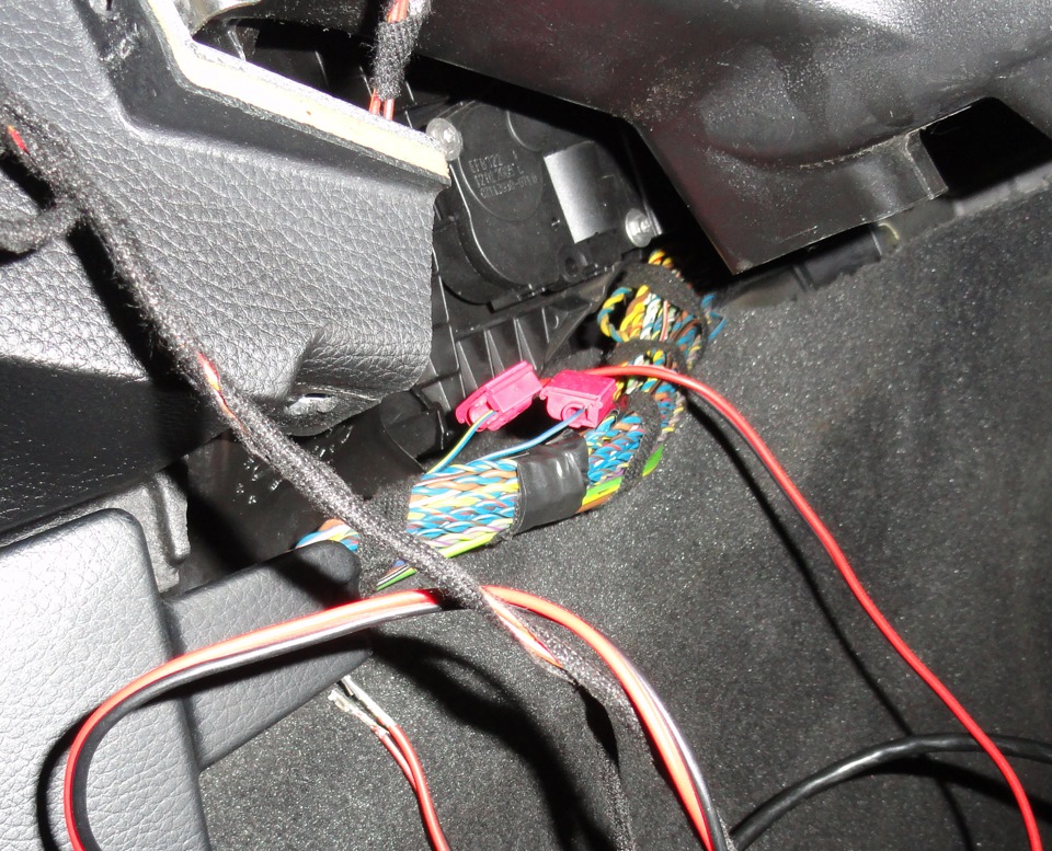

Добрался наконец до лепестков, покурив перед этим WDS.
После изучения цепей, было выявлено, что отсутствует проводка от распределительной коробки до цепи стептроника.
Был найден кусок подходящего провода и пины, оставшиеся от подключения микрофона в FZD. Пины покупал на eBay 10шт. за 300руб.

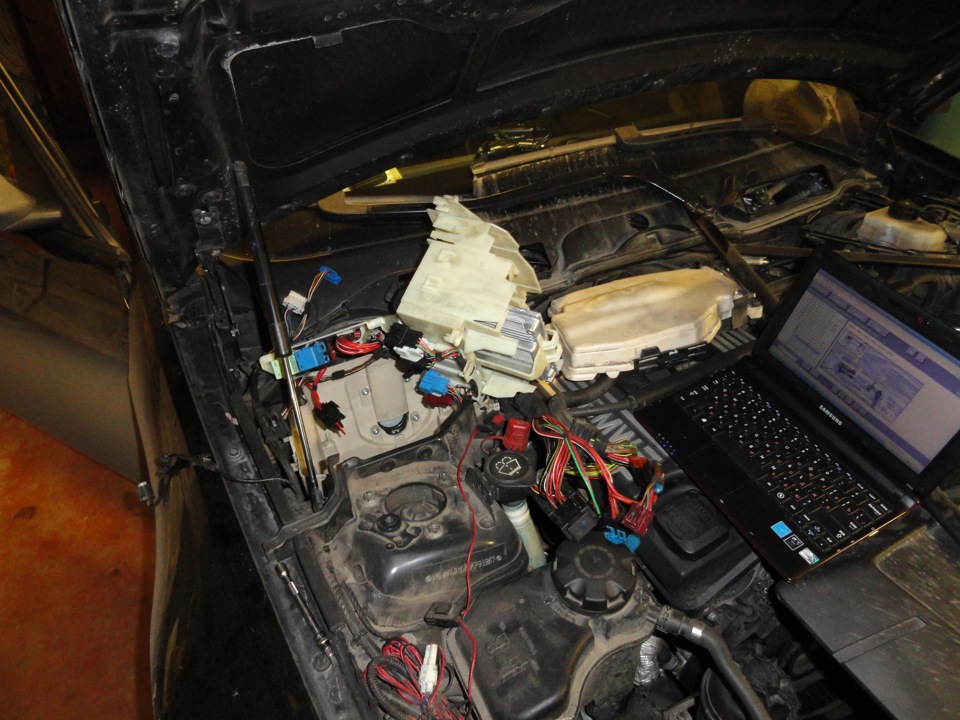

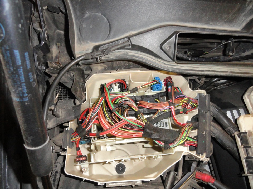

Начал поиски места, куда врезаться в цепь стептроника. Лезть под центральную консоль к ручке АКПП я не хотел изначально. Сначала я хотел припаяться к разъему с пинами стептроника прямо в распределительной коробке ДВС.
Но распотрошив всю коробку, понял что затея гавно. Не получится протянуть новые провода по феншую, могу только нарушить герметичность резиновых уплотнений.

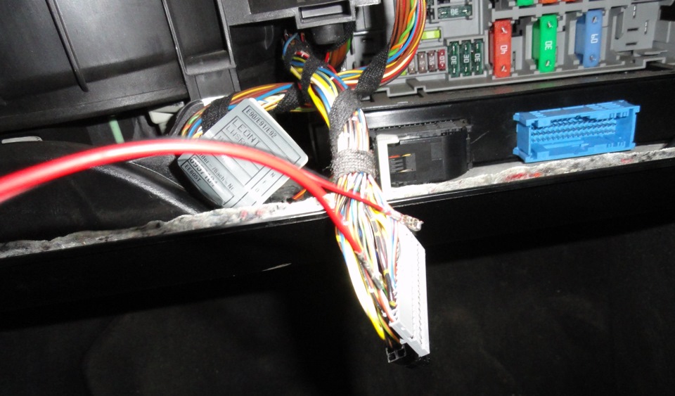

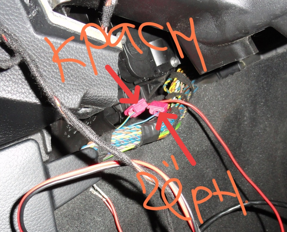

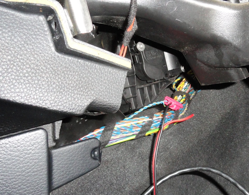

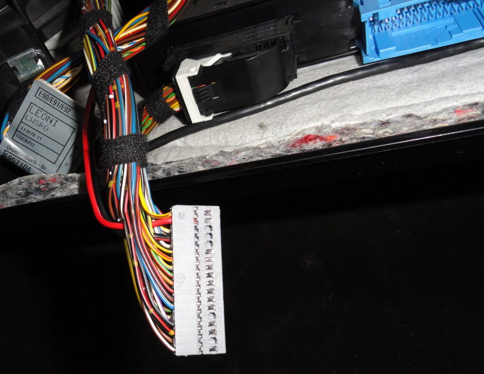

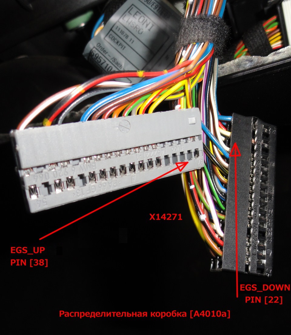

Принял решение врезаться в жгут, идущий в салоне, как и описано в WDS кстати. Нашёл провода по цвету, ну как полагается с первого раза не попал. В жгуте они не одни такого цвета))) Блин, а ведь сразу меня смутила косичка из этих проводов.
Распотрошив жгут получше, увидел ещё пару одиночных проводов того же цвета. На этот раз это были нужные проводочки.
Ну и естественно без третьей части не получилось бы хорошего блокбастера, так как лепестки не дружат со старым стептроником. Надо будет выпиливать какие-то сопротивления в руле.
Сил и времени уже не оставалось, так что ждите заключительную часть блокбастера-трилогии "Подрулевые лепестки. Выпиливание."
Удачи.

Подскажи пожалуйста какой куда провод подключать.правильно я на фото показал, или наоборот надо?

Самый геморрой это разобраться с кнопками, а дальше любой более-менее опытный автоэлектрик сможет два провода от ручки стептроника до распределительной коробки за перчаточным ящиком кинуть, если предоставить ему небольшой кусочек монтажной схемы.
Все встревают с кнопками — это главная проблема
