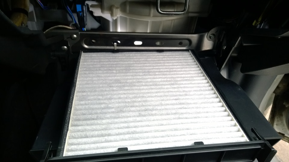

3)Поменял Салонный фильтр. Пол года назад поставил фильтр ashika. Но он мне сразу не понравился. Во-первых какой то он мятый был изначально, во-вторых при большой скорости обдува вентилятором появлялся свист очень противный. В общем понял что надо его менять. Заказал угольный фильтр фирмы Corteco. Поставил и понял, что не прогадал. Фильтр плотный, ровный, встал как влитой. И ничего не свистит. Цена вопроса 350р.
