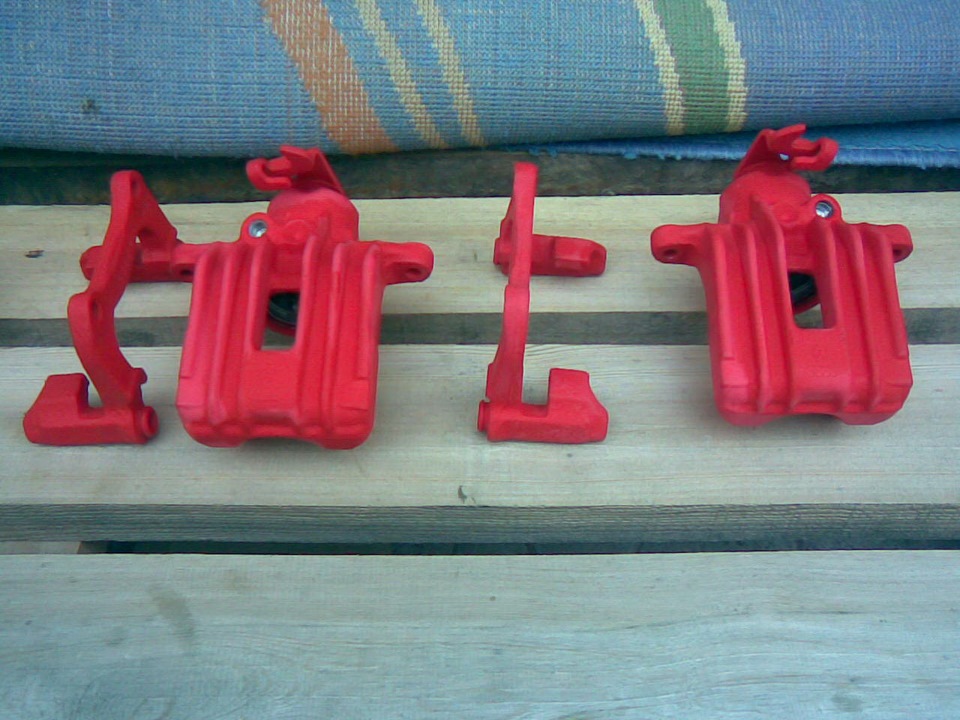

Задние суппорты от В5 имеют два несомненных преимущества-они изготовлены из алюминия и намного легче чугунных от В4.И не имеют свойства закисать от нашей грязи и т.д., как это бывает с суппортими от В3-В4…Вот по этому решил попробовать внедрить ЗДТ именно от В5.Хоть сам суппорт от В5 немного видоизменен, все равно заморочился с установкой именно этих суппортов:)))

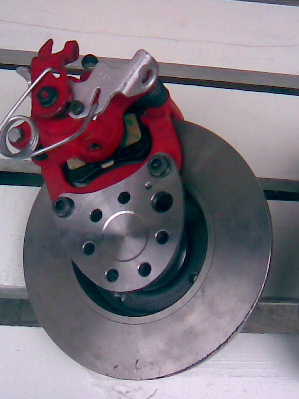

Ниже приведен список деталей, которые применил в ходе установки:

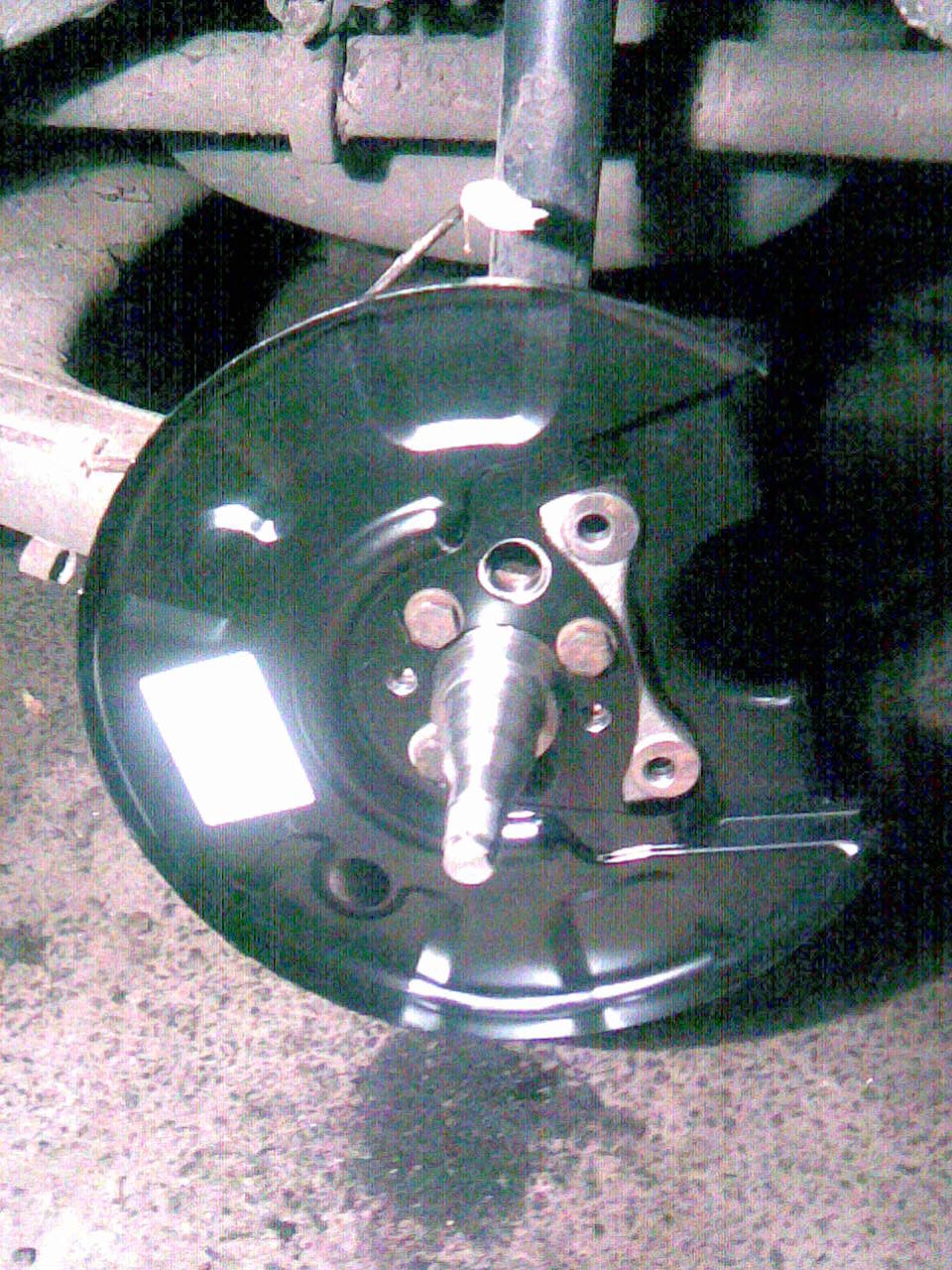

Цапфа оси левая для ЗДТ-Optimal 04-P002
Цапфа оси правая для ЗДТ-Optimal 04-P004
Два комплекта ступичных подшипников-SKF VKBA 529
Два тормозных диска-Febi (09074)

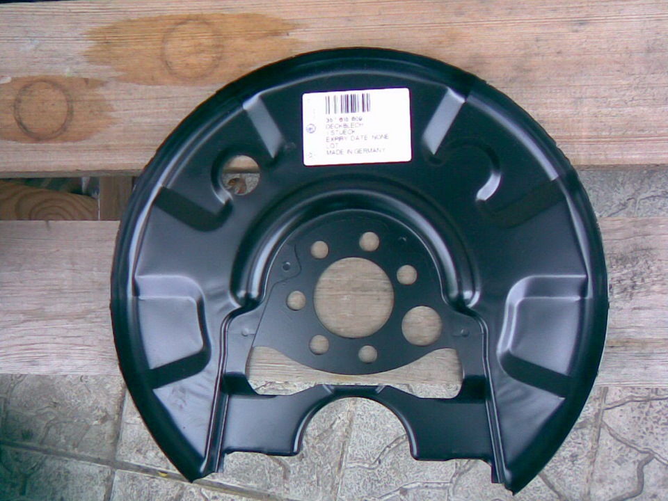

Пыльник тормозного диска левый-VAG 357 615 609
Пыльник тормозного диска правый-VAG 357 615 610

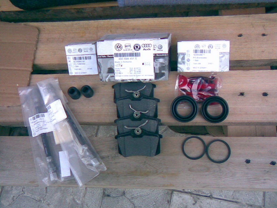

Ремкомплект задних суппортов-VAG 8D0 698 671
Четыре болта крепления суппорта к цапфе-VAG N 010 241 24
Два штуцера прокачки-Ate 03.3518-1900.2
Комплект тормозных колодок-VAG 4B0 698 451 E
Ремкомплект направляющих суппорта-TRW ST 1141
Два троса ручника от В2 5 цилиндров-Adriauto 55.0229
Выравнивающая скоба тросов ручника-VAG 8A0 711 397
Две подвесные пружины для тросов ручника-VAG 321 609 657
Два пружинных зажима для тормозной трубки-VAG 445 955 846

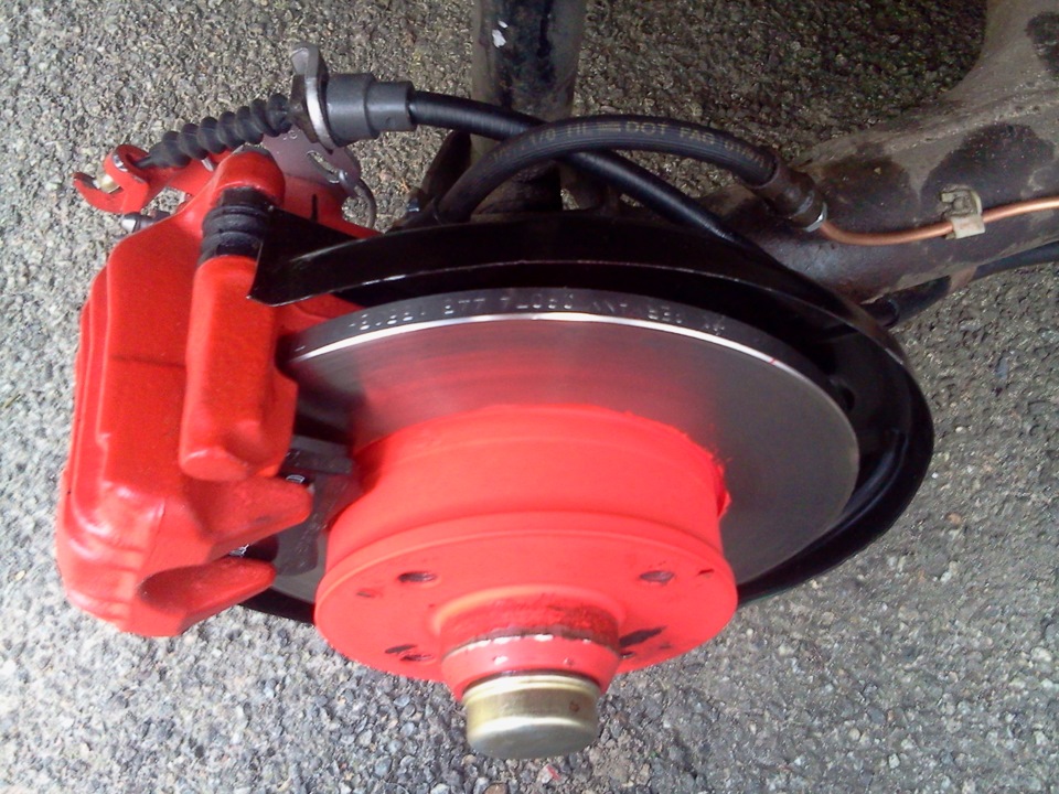

Так же были изготовлены на СТО две укороченных тормозных трубки, что идут по задней балке.Стоковые очень длинные…

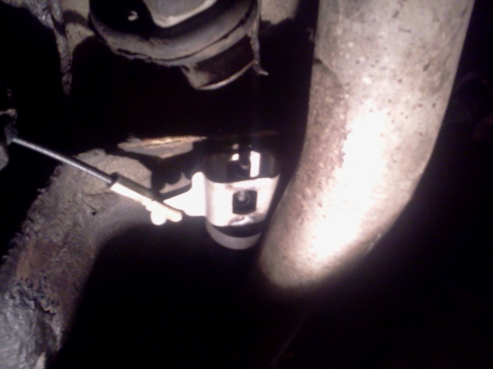

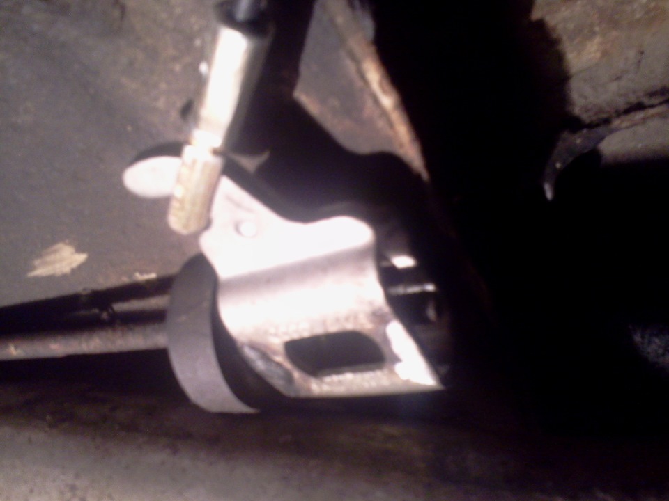

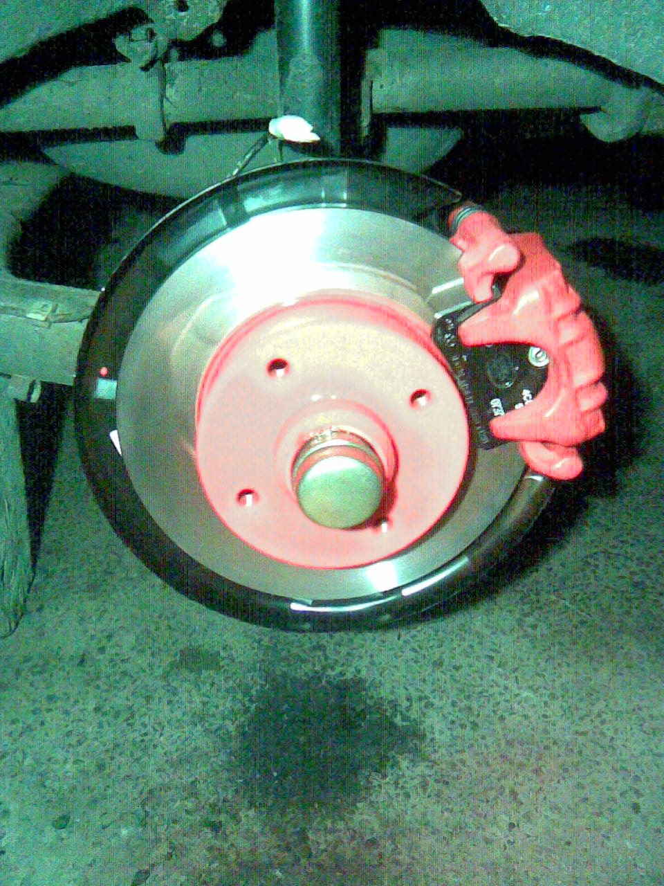

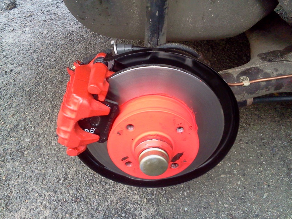

В общем мои надежды оправдались:)Суппорты от В5 подошли идеально:)))

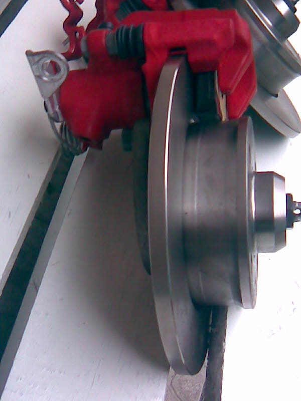

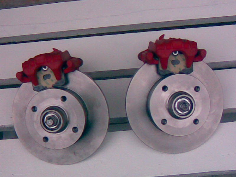

Вначале суппорты и скобы были отпескоструены и покрашены температурной краской.Затем заменил манжеты и пыльники тормозного поршня на каждом из суппортов.Так же заменил старые направляющие на новые с новыми пыльниками:)))Теперь все, комплект готов к установке:)))
Все встало без проблем.
Из-за того, что стоковый трос для барабанов совершенно не пригоден для ЗДТ.Решил ставить тросы для ЗДТ.Но, с тросом ручника вначале прогадал:)Вначале был куплен комплект тросов от В4-Jp Group 1170303500 и выравнивающая скоба под них-VAG 191 711 399.Но эти тросы не подошли так очень длинные…Укорачивать не стал.А вот тросы от В2 для ЗДТ встали идеально:)))Только сменил выравнивающую скобу.Жаль только, что не сфоткал ее…Забыл.(Вспомнил только, когда уже внедрил на машину.А вот как это все на машине, фото есть.
Теперь расскажу о впечатлениях…
Педаль стала заметно мягче.Сразу пришлось привыкать к этой мягкости.Тормоза изменились:)))Изменения просто колоссальные!Тормоза работают на столько четко и результативно, что при каждом нажатии улыбка не сходила с лица:)
Правда есть незначительный перетормоз при очень интенсивном торможении из-за стоковых передних тормозов 239 на 12мм…Буду лечить внедрением передних вентилируемых 256 на 20мм и проблема уйдет.Уже все необходимые детали есть, нет только времени для установки…Так же решил заменить ВУТ и ГТЦ.Поставлю от того же В4.
Ручной тормоз работает выше всяких похвал:)))Стоковый на барабанах отродясь так не держал:)Отрегулировал как пишет книга-на два щелчка.Колеса блокируются на смерть!:)))Это очень радует.Тем более что сам рычаг стал заметно легче в пользовании.Не нужно прикладывать практически никакого усилия.

Да, суппорты подошли со скобами.Я примерял и со скобами от В4.Все подходит и так, и так.Но эти суппорты лучше.Легче и не закисают:)
