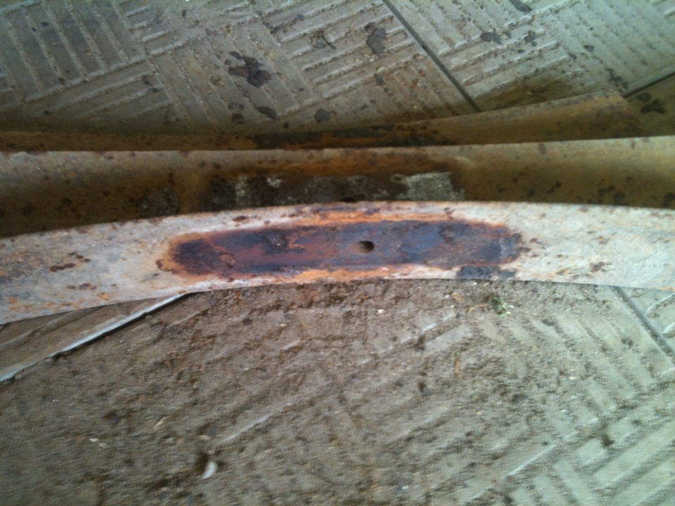

Обкотав коня заметил кривоватость посадки.

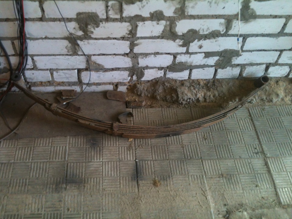

При детальном осмотре выявился знос втулок на рессорах (подвеска не менялась при капремонте).

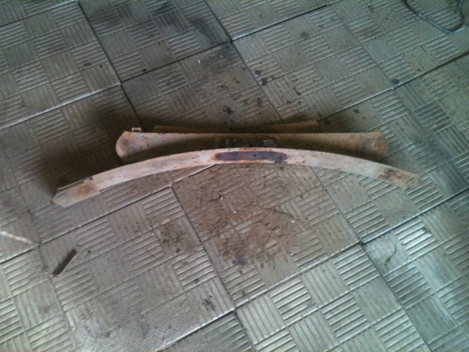

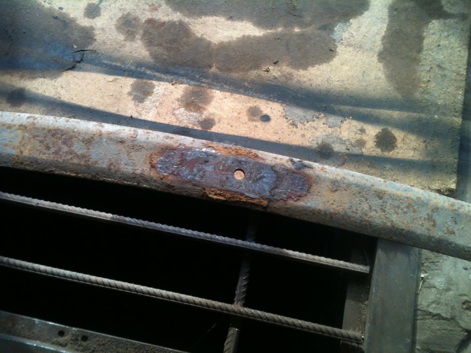

Решено было восстановить рессоры с донора, они вроде потоньше и должны быть помягче.

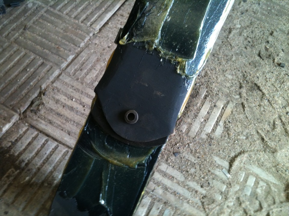

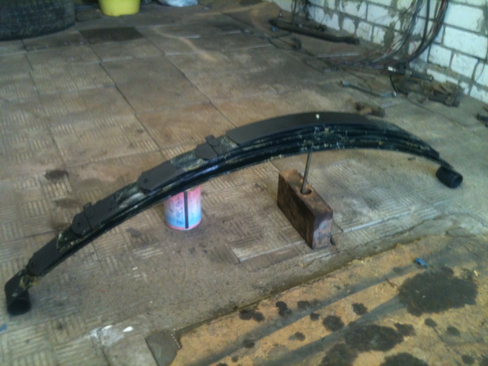

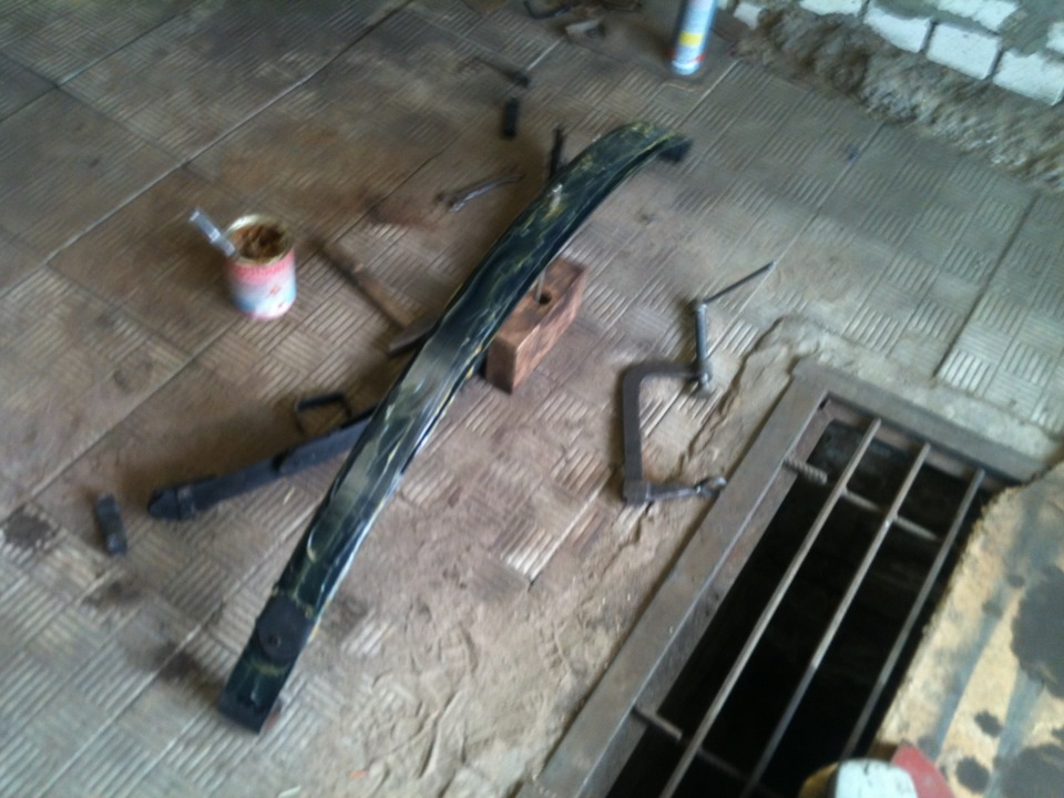

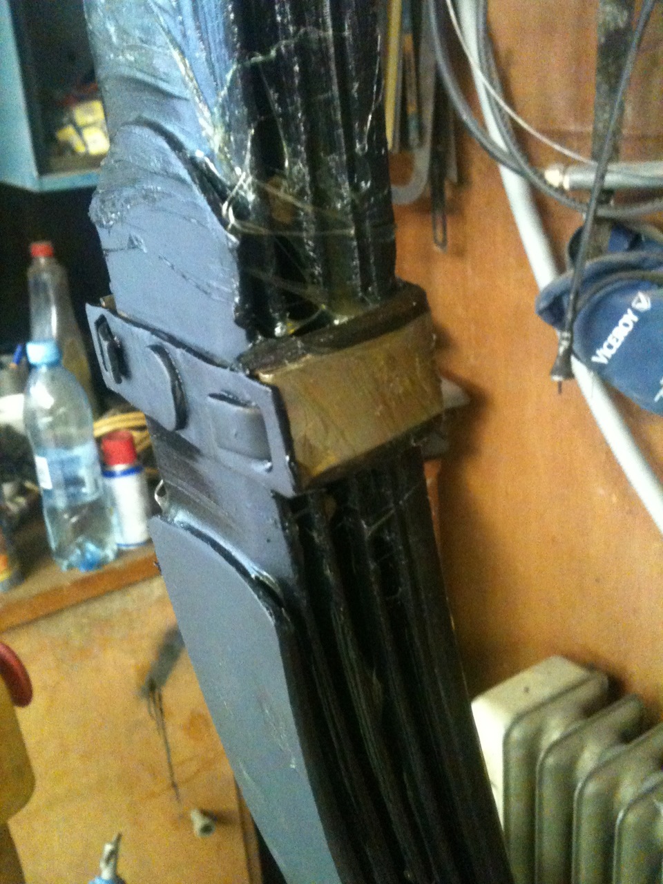

После установки выяснилось что они как и ожидалось стали помягче но повыше. Сняв с них всю ржавчину, заменив антискрипы и промазав смазкой они распремились.

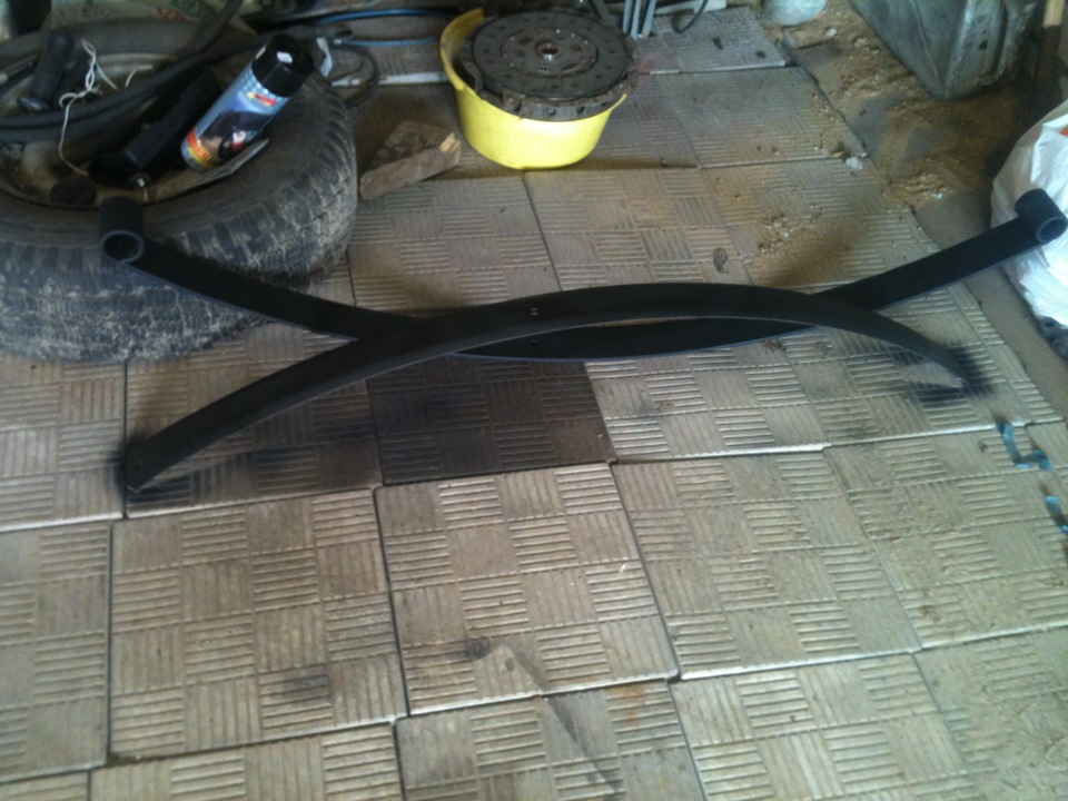

Но не беда- покатаются пока родные буду приводить в порядок
