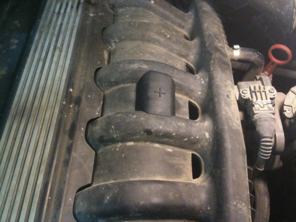

Расход авто около 18-20 литров. По показаниям прибора температуры, не доходит до рабочей. На просторах интернета нашел, что из-за этого превышен расход, то есть одна причина из нескольких. Был не рабочей термостат, так как патрубок оставался холодным, после прогрева! Заказал крышку расширительного бачка, термостат, помпу, фланец и комплект резиновых колец на них. Вторая причина, поменял топливный фильтр. Кстати со всем этим добром, пришел еще и плюсовой колпачек под капот! В общем заменил все, что связано с охлаждением, посмотрим, что будет!
