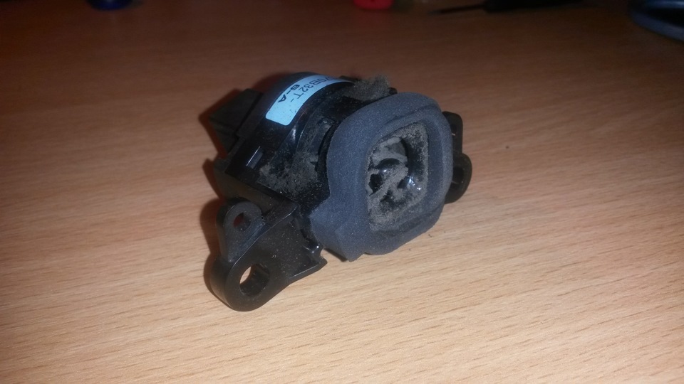

Устал от шума датчика климата, особенно в холодные деньки, и было решено разобраться. Сел погуглил, нашел интересующую информацию на форуме мазда. и принялся за дело.
Дастал датчик и прифигел, куча ошметков пыли, и никакой смазки. Все почистил смазал и теперь все тихо и ничего не напрягает=)

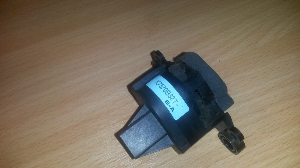

Запчасти на фото: K7570B32T
