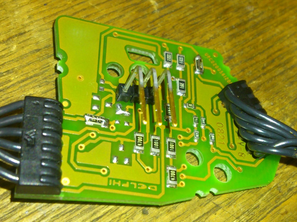

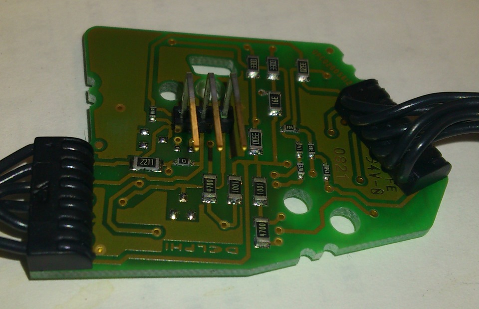

Заработало! Переколхозил плату, выпилив пару резисторов и пару перемкнув, там даже все дорожки предусмотрены.
Найдите пять отличий)))
Правда лепестки переключают передачи не так, как хотел: от себя [+], на себя [-]. Оба лепестка пока оставил запараллеленными, т.к. придётся резать дорожки и ставить перемычки.

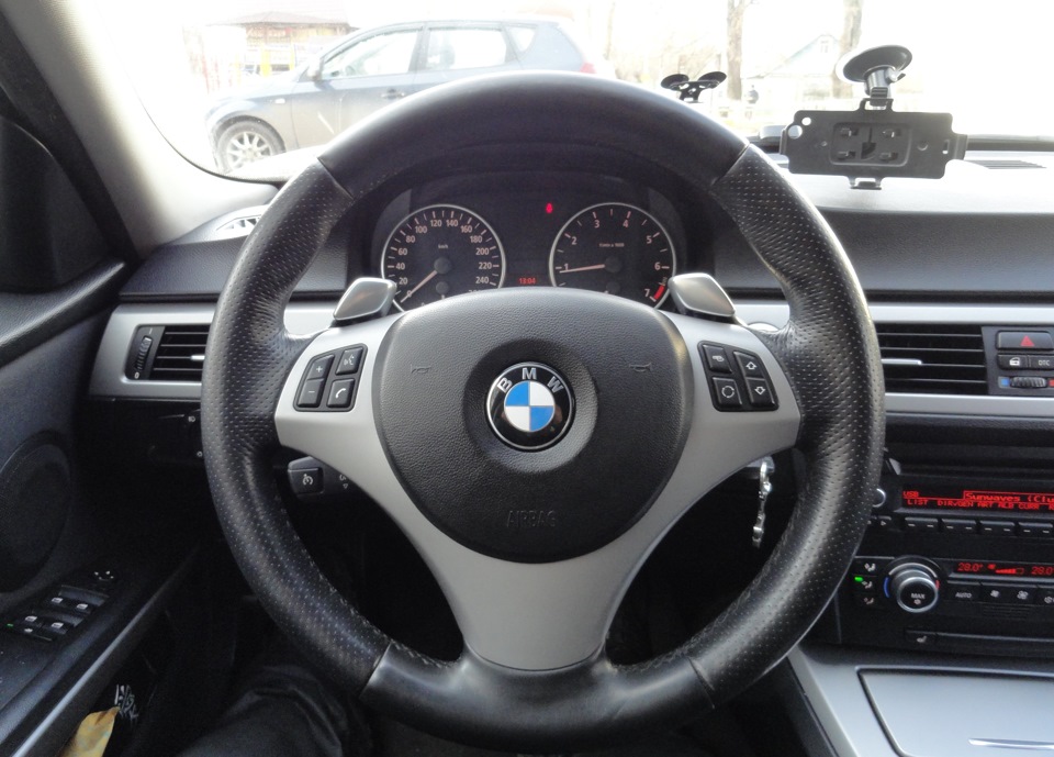

Да, и теперь у меня ///M-руль, благодаря Константину Capnt-K, правда пока родная накладка клеится, т.к. на ней было отломано нижнее крепление. Как засохнет, поставлю.
Также прошу вашего совета. Как сделать работу лепестков? Оба оставить запараллеленными, на себя [+], от себя [-]? Или левый [-], правый [+] и не важно в какую сторону нажимать?

Запилил лепестки как хотелось душе. Как же прикольно щёлкать передачи лепестками, лучше чем е**ться! Завтра постараюсь напостить в БЖ, если с ///М-накладкой руля проблем не будет.
