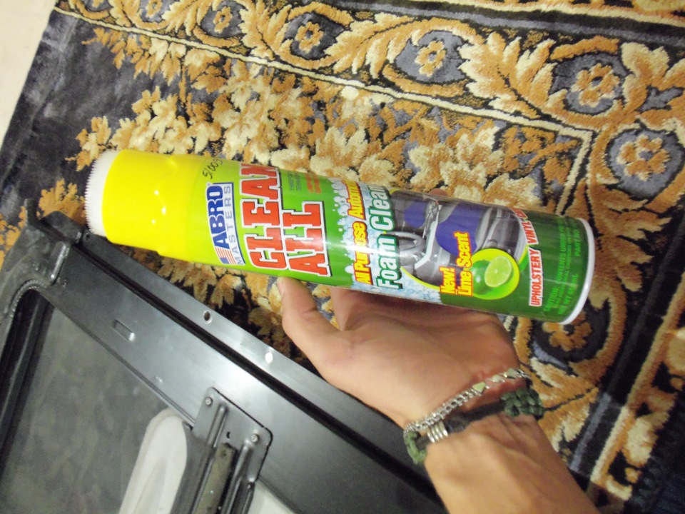

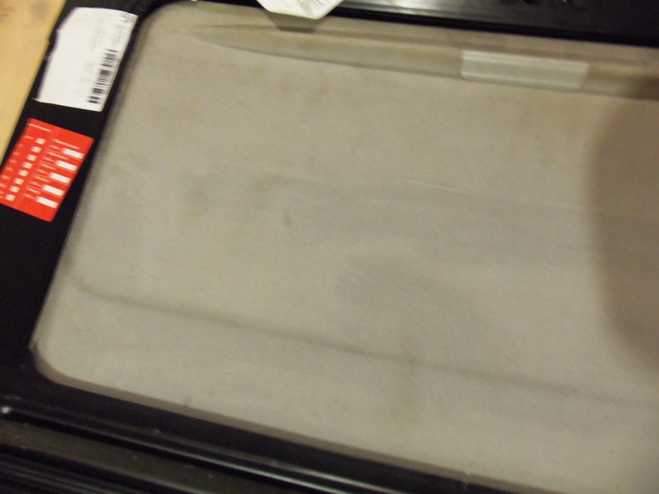

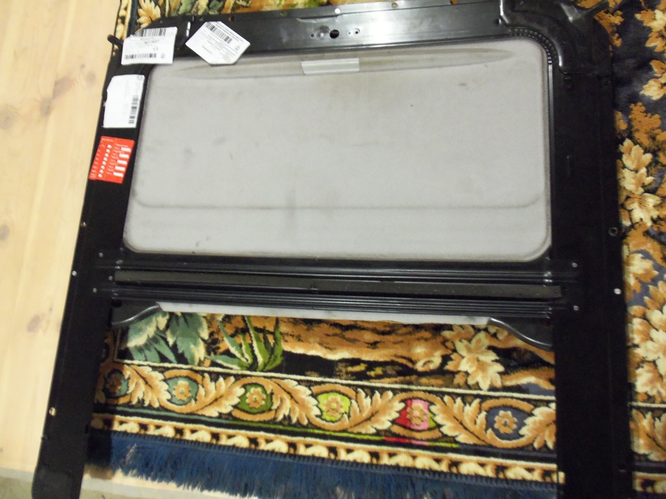

Наконец то нашел замену своему жутко гремящему и наполовину нерабочему люку)
Новый приобрел у a2000gt1 от Passat B4
в идеальном состоянии.

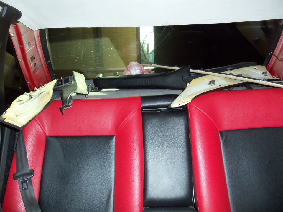

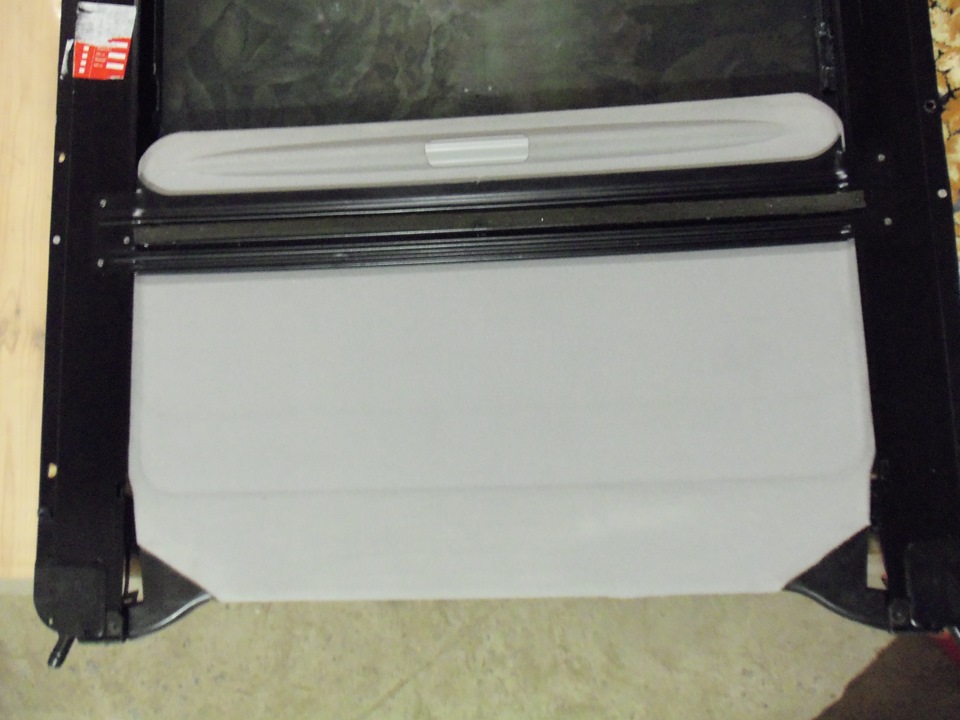

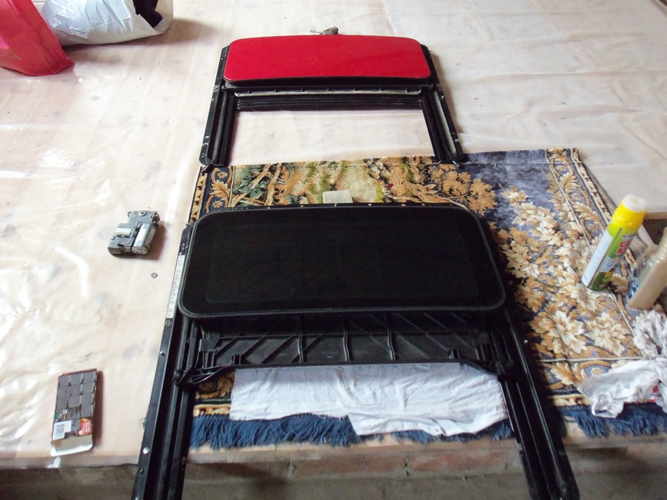

Описывать процедуру разборки салона думаю не стоит, если у кого будут вопросы, спрашивайте.Сама замена тоже сложностей не составила, снял свой люк, переставил двигателя, ну и в конце настроил положение стекла люка относительно крыши.
Вот и всё, дальше фото и видео)
P.s. доволен как слон))

как вы моторчик выстовили в нужное положение от б3 ?
На закрытом люке нужно кнопкой выставить его в нейтральное положение(сняв двигатель), потом установить и уже по месту отрегулировать крышку(если понадобится)

А двигатель поставил от б4?
Нет, под Б4 нужна проводка другая, двигатель родной.
