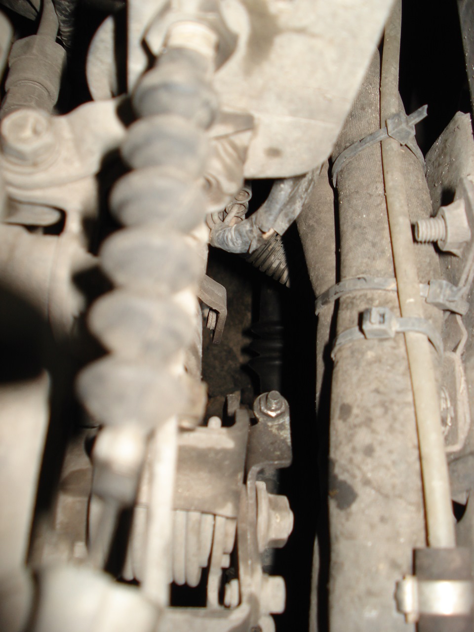

Случайно зашел на форум где обсуждали ТНВД, и нашел там очень много важного для себя, надеюсь что эта запись поможет не только мне. Во первых меня очень долго мучал вопрос — почему при отрицательной температуре машина плохо заводиться, даже при минус пяти? я где то краем уха слышал про какой то датчик который можно подкрутить и холодный запуск не будет проблемой, но на сервисах в том числе и в дженсере ни чего об этом не знали, вот я плюнул на эту затею и поставил вебасту. А тут чисто случайно зашел и ошалел — вот они все ответы на мои старые вопросы. Ну не все конечно же.

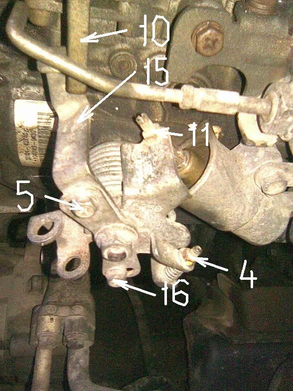

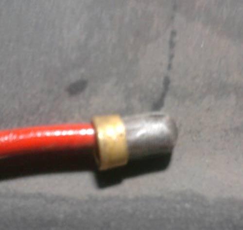

1. Возможно что у вас забита сеточка — откручиваем нужный болт, там одна шайба под шляпкой болта и ещё две с низу, одна из них пошире будет, и высовываем сеточку, которой у меня почему то не оказалось или не получилось её вытащить. так как дело было на работе в обеденный перерыв. В общем чистим и в обратном порядке собираем.

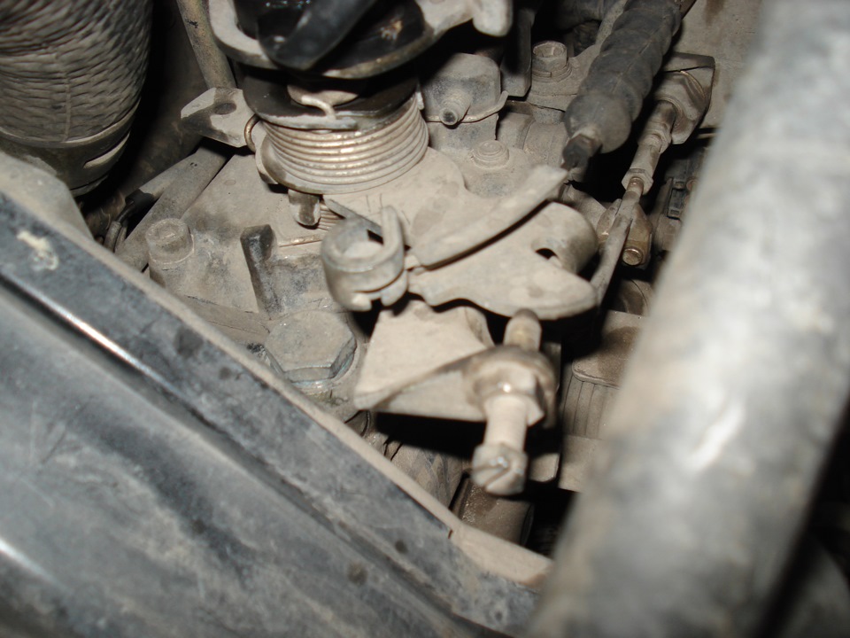

2. Находим гайку № 4, и крутим её, но запоминаем на сколько что бы если что вернуть обратно; вдруг будет хуже. ( так было написано на форуме ) когда я начал её крутить, то был сильно удивлён: прокрутилась она всего лишь на одну грань и дальше не алё. ну думаю — ладно, хоть столько а там видно будет. ( а вообще думал крутить оборота на два ). ЗАВОЖУ — и не фига себе, хоть и мороза нет, а разница ого го. При заводе обороты сразу поднялись где то до 900- 1200, а раньше были примерно 650-700.
А по мере прогрева двигателя обороты падают. можно было бы ещё крутануть чуток, да некуда, ну да и ладно — вебаста есть.

4. Ну а другие болты и гайки крутить не стоит — можно сбить все настройки ТНВД, а это к мастерам или в магазин.

Слушай а этот болт выкрутить .сеточка че там туго стоит или легко вытащил
вытащить не легко.
Клапан- болванка с головой на24 идёт через кольца 3х трубок-подача-обратка и горячая подача, сеточка с торца, видно одно колечко отвтулки сетки.Вытаскивается тяжело, я зажимал край кллапана в тисы(иначе она крутится), назалл метчиком4мм немного резьбы, потом зажимал метчик в тисы и дёргал за клапан.Сеточку прожигаешь зажигалкой, промываешь карбюраторкой, и всё в обратном порядке.Надо проверить уплотнительное кольцо, а то тоже будит воздух подсасывать.
спасибо)))
на ТНВД со стороны водителя-под кулером.
спасибо))) завтра поищу.
Извиняюсь сеточка про которую пишу находится в клапане регулирования обратки-он под зеленым колпачком.
а где этот зелёный колпачок?
Ещё нюанс-когда эта сеточка забивается наглухо(в основном шерстью от ху--го фильтра), то насос сосёт соляру через обратку, а трубка обратки ровно до половины уровня бака-т.е. ниже полбака и мотор глохнет и ты если не знаешь, то чешешь лоб до крови.Я сам попадал.но привычка поглядывать на приборы помогла-заметил закономерность, доехал держа уровень выше полбака, лучше вовремя исправить и поставить хороший фильтр(дорогой), а то кормишь насос мимо фильтра прямо из бака.
