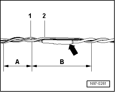

Проводка для CAN шины представляет из себя не экранированную витую пару сечением 0,35 мм² или 0,5 мм².
Проводка имеет следующую маркировку по цветам:
Силовой агрегат CAN Hight — Оранжевый\Черный
Комфорт CAN Hight — Оранжевый\Зеленый
Информационно-командная система CAN Hight — Оранжевый\Фиолетовый
CAN Low — Оранжевый\Коричневый
Когда необходим ремонт CAN шины, важно, что бы ремонтные провода (1 и 2) имели одинаковую длину. Провода должны иметь длину витка (А) 20 мм. На ремонтном проводе не должно быть мест с длинной витка (B) более 50 мм.
Ремонтный провод
000 979 987 (000979987) — CAN cable (10M)
