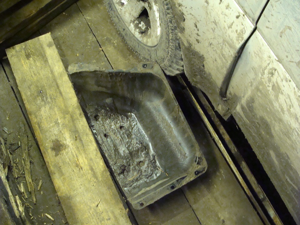

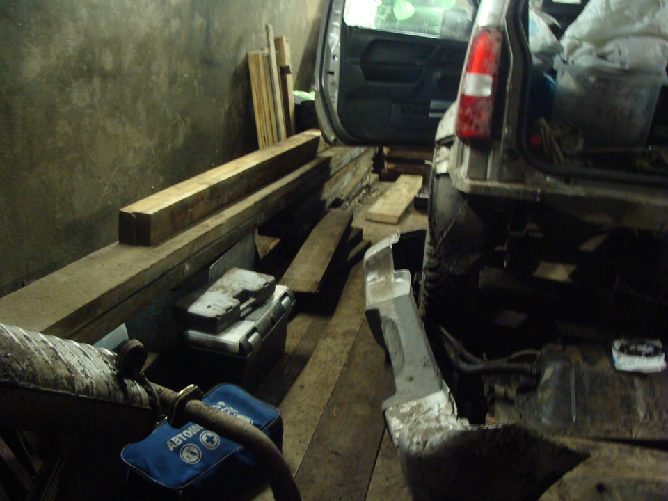

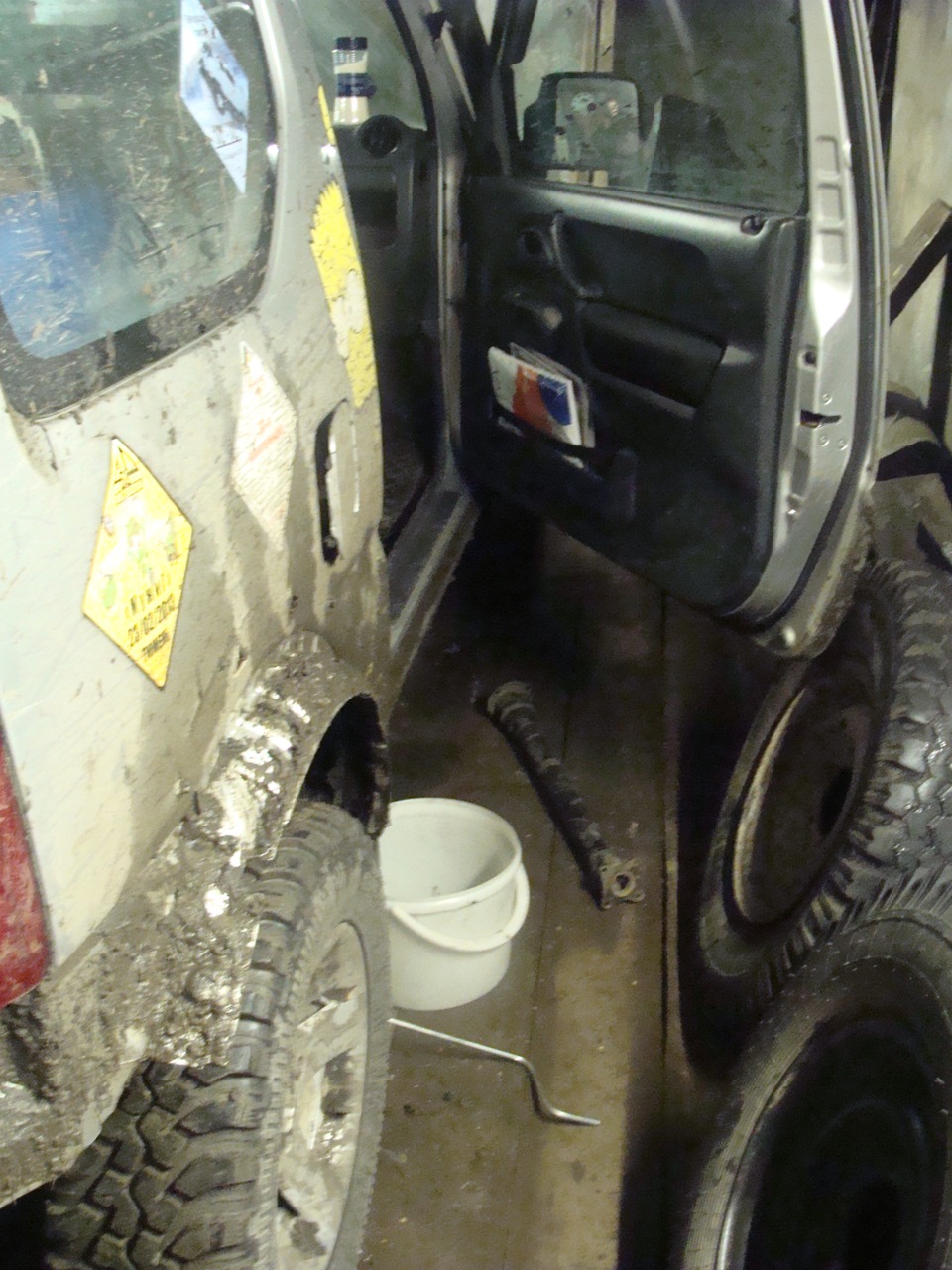

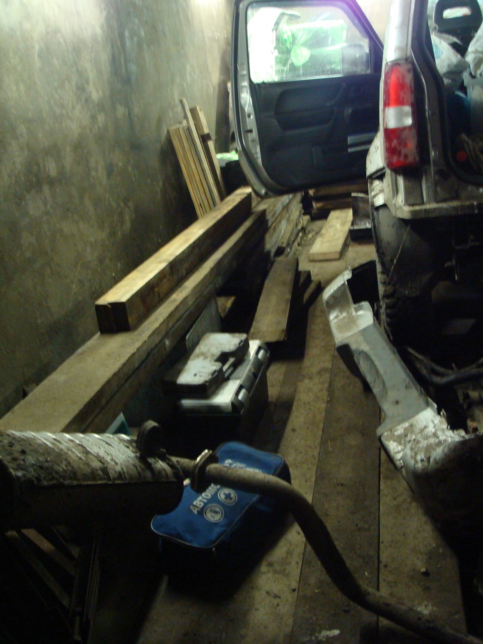

Всё дело в том, что насос в баке прямо сверху – я не против, но чтобы добраться до него, нужно бак снять, чтобы снять бак нужно снять задний кардан и часть выхлопной системы.
Говорят (но я сомневаюсь), что можно и не снимать выхлопную, но тогда, чтоб не мешались, придётся отсоединять заливную и переливную трубки прямо от бака, а машина прямо вся, НУ ПРОСТО ВСЯ! в грязи, а в бак срать грязью не охота. Поэтому снял кусок выхлопной от катализатора вместе с глушителем, открутил заливную горловину от кузова и вытащил бак.
Не-е-е, не так. Чтобы вытащить выхлопную, нужно её снять с резинок за задним бампером. К ним не подлезть на кривой козе, поэтому надо снять задний бампер, но чтобы снять задний бампер, надо снять задние фонари под которыми есть винты крепления бампера! Поэтому начинаем с фонарей и в обратной последовательности (что написана выше) добираемя до бака и снимаем его.
Снова не так всё просто, сначала нужно натрахаться с дебильными защёлками подачи и обратки (вам повезёт, если присутствует специальная приспособа, а мне её даже сделать не из чего было), но инженерное образование и две тонкие отвёртки сделали своё дело – трубки отсоединились, разъём питания насоса отщелкнулся, бак вытащил.

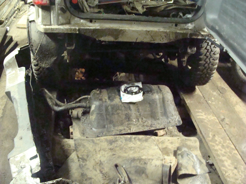

Блин, снова не так! Вытащить не могу! Горловина откручена от кузова, держать не может, но что-то не пускает бак. По ощущениям, как будто висит на какой то фигне, или упирается во что то мягкое. Пощупал по кругу весь бак, обнаружил натянутый, как струна, проводок массы со стороны глушителя, открутил ключом на 10, но пришлось и экран снимать из-за него.
НАКОНЕЦ ТО Я ВЫТАЩИЛ БАК!
А всего этого можно было избежать просто поставив под попой пассажиров сзади небольшой лючок на 4…5 болтиках/винтиках/барашках. Копеечное усовершенствование, но очень облегчает жизнь механика-водителя и поднимает карму конструктора! Ипонцы, задумайтесь! Я вот задумался и сделаю лючок.
Хорошо, что поддомкратил правую сторону, чтобы до пластикового щитка у горловины добраться, а то бак имеет габариты бОльшие, чем просвет между полом гаража и порогом автомобиля. Поэтому бак вытащил на правую сторону (почти полупустой, поэтому лёгкий), оттёр его от грязи немного.
Извлёк насос, дырку затянул полиэтиленовым пакетом и начал над насосом думать.

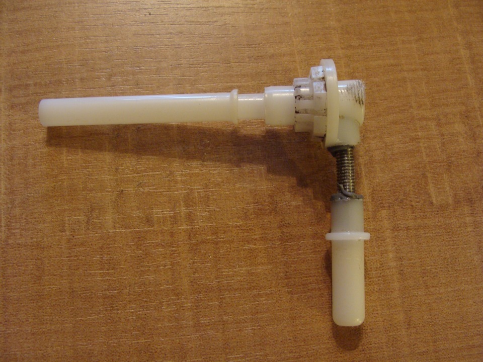

С насосом целиком таскаться не шибко хочется – весь он нежный какой то, сетка в одну сторону, поплавок в другую сторону смотрят – помять, погнуть или отломить очень просто, а мне пока этого штуцера хватает отломанного. Хорошо, что это обратка – он просто втыкается в корпус насоса на лепестковых защёлках, но вот отщелкнуть их проблема великая. Но снова инженерная мысль, тонкая отвёрточка, пассатижи и всем известная мать помогли мне.

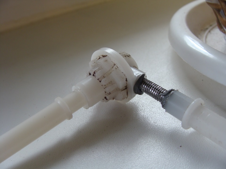

И я начал готовить. На куске Нивовской тормозной стальной трубки нарезал резьбу М5, отпилил необходимое, подрезал корень и выровнял край обломка, нарезал внутреннюю резьбу в них, приготовил поксипол, намазал на трубку и вкрутил одно в другое и в третье. И вот он отремонтирован!
ещё с другого ракурса посмотрите
