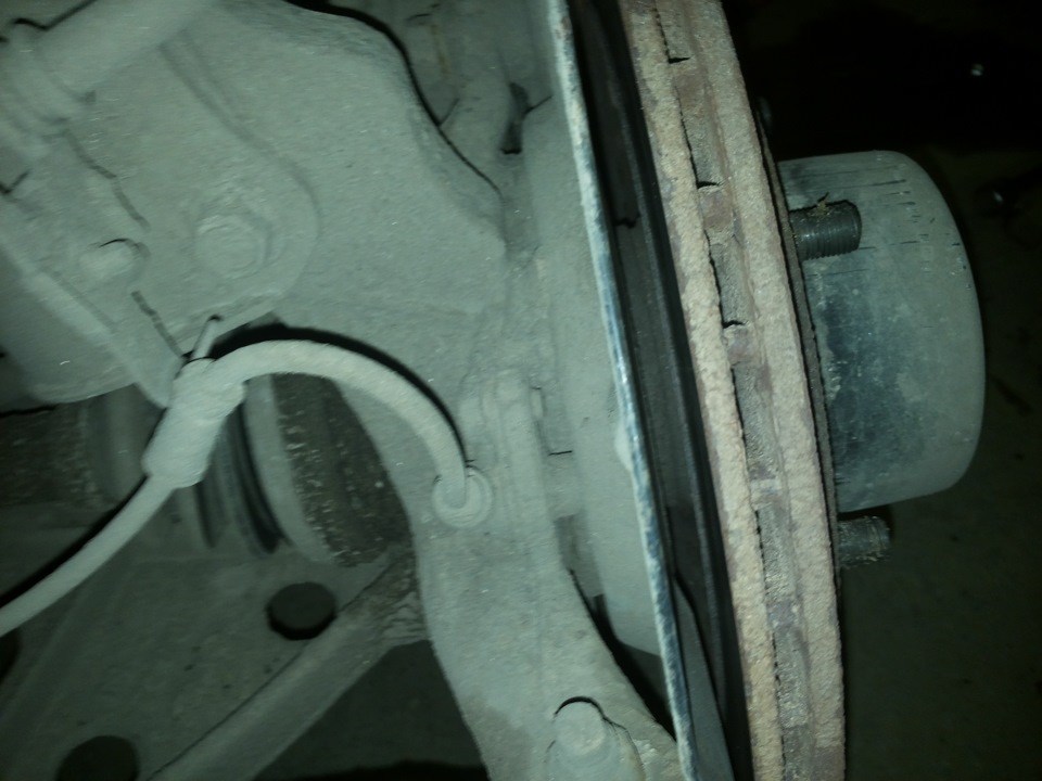

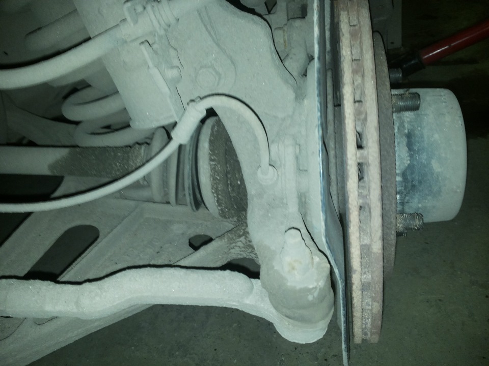

Итак хоть уже было пару постов нерабочего АБС, вчера проблему почувствовал жопой, Специально на большой замерзшей луже разогнался и дал по колам. не смотря на новый шипованный комплект резины на стоячих колесах проскользнул метров 5 и встал в итоге полубоком. АБС не работает. Причем если раньше ошибка АБС появлялась при торможениях то теперь стоит мне проехать от подъезда до угла дома она уже загорается. И так, до сих пор слышал 2 версии. 1 — воздух в блоке АБС, 2 — неправильная работа диска АБС который гдето в ступице — я хз где он вообще. Снял вчера колесо — так и не понял нечего.
Буду рад любым советам, надо чинить по любому зимой АБС нужная штука.

Была когда то ошибка АБС, в результате на звездочки или диски ( то что на колесах стоит) налипла грязь и камушки, но было это на ТЛС 100. А вообще можно по проводам которые к датчикам колесным идут посмотреть, они (провода) из подкапотного пространства в арку колеса идут, поидее можно датчики на колесах даже прозвонить. ну и само собой общая цепь питания АБС.

А вообще чо гадать. К дилеру — там сканером тебе по ошибкам АБС скажут
на трекере кольцо на ступичном подшипнике.

спереди кольцо АБС посажено на наружней гранате, по крайней мере на квадратах, сзади кольцо на полуоси рядом с запорной втулкой.
так и есть.
Ну диск АБС, а кольцо АБС — зубчатое кольцо стоит на ступице под тормозным диском (отсюда не видать)
У меня была проблема из-за звездочки абс на заднем колесе, поменял, проблема исчезла. Зубцы звездочки были коцанные. В обще по хорошему, надо сделать ревезию, проводка, предохранитель, датчики. Можно попробовать считать ошибку если нормальный сканер.
Что за диск АБС, не знаю такого. Советую посмотреть звездочки АБС, вполне может быть проблема в них и не обязательно на передних колесах. Как предохранитель самой АБС себя чувствует?
