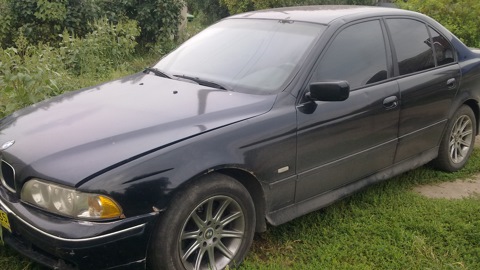

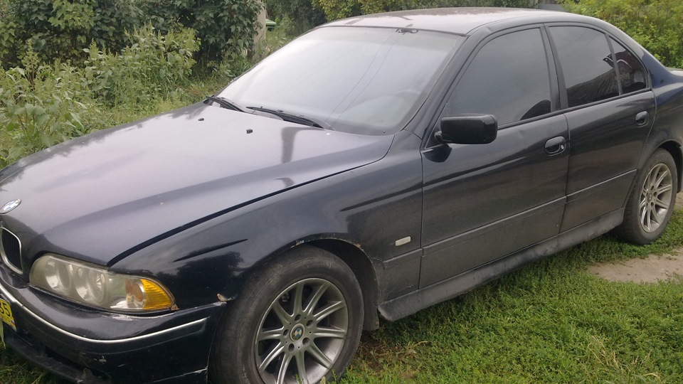

недавно начал замечать странный запах и дым из под капота, причиной оказалось масло попадающие на выпускной колектор!
И так заказал комплект прокладок клапанной крышки, после того как открутил все болты отсоединил провода от катушек зажигания, с трудом оторвал эту крышку, результат был на лицо прокладка была задубевшая и ломалась при малейшем изгибе, вообщем почистил и обезжирил, становил новую прокладку и поставил все назад;)результат был стоящий, в итоге крышка прилегает плотно масло ни где не подтекает)))
Ещё хочу сказать если руки из нормального места можно ремонтировать самому, a если нет то лучше гнать в сервис:Dтеперь я готов к замене масла в двигателе, сейчас залит zik, хочу заменить на кастрол магнотек a3 в4 5w-30
