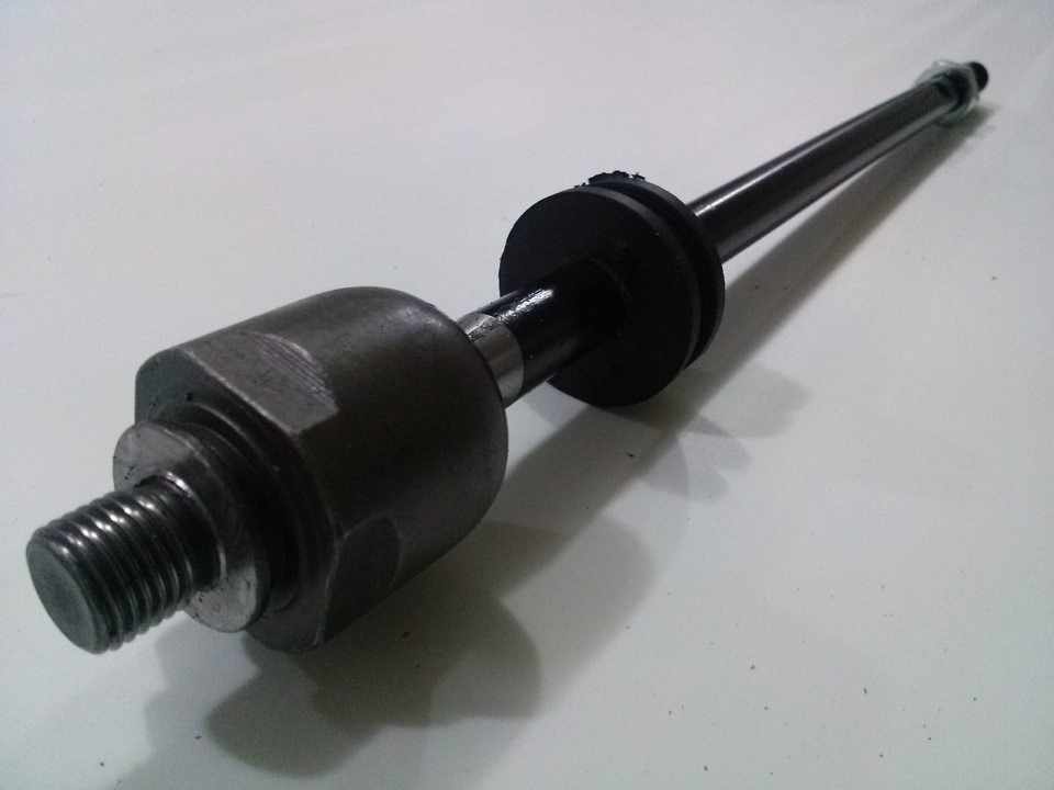

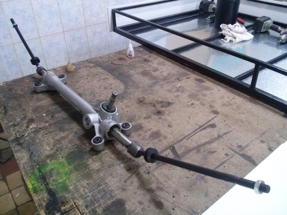

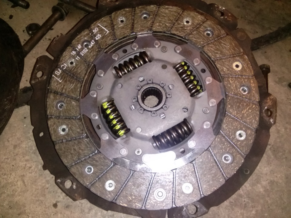

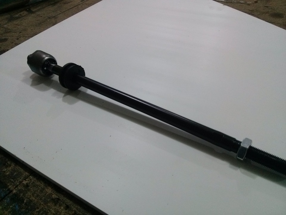

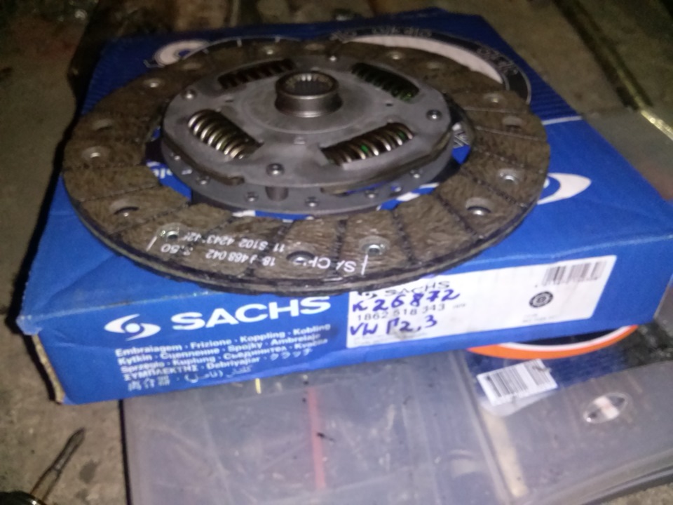

буксовало сцепление очень долго, и вроде еде и вроде нет, ездить можно но обогнать кого-либо очень трудно, а вчера так совсем начало умирать больше 60 отказывался разгоняться и вонять начало. ну пока на подъемник попал сразу рейку заменил, теперь когда по кочкам едешь такая тишина, а то раньше как будто подвески не было гримело со страшной силой, осталось люфт под панелью устранить где рулевой шток искривленный в резинку входит, а то люфт в 1см остался до замены был 5-6см

новая рейка? от чего?
от т-3 на заказ
понял, пасибо)
а рейка от т4?
а чего не Luk?
Какой диаметр диска, если 228 то можно-ли фото корзины? На дизельный маховик.
210 или 215 короче диск купил от гольф-3 1,9тд он немного меньше но это уже не важно
На синхру по книге ставят 228 диск.
