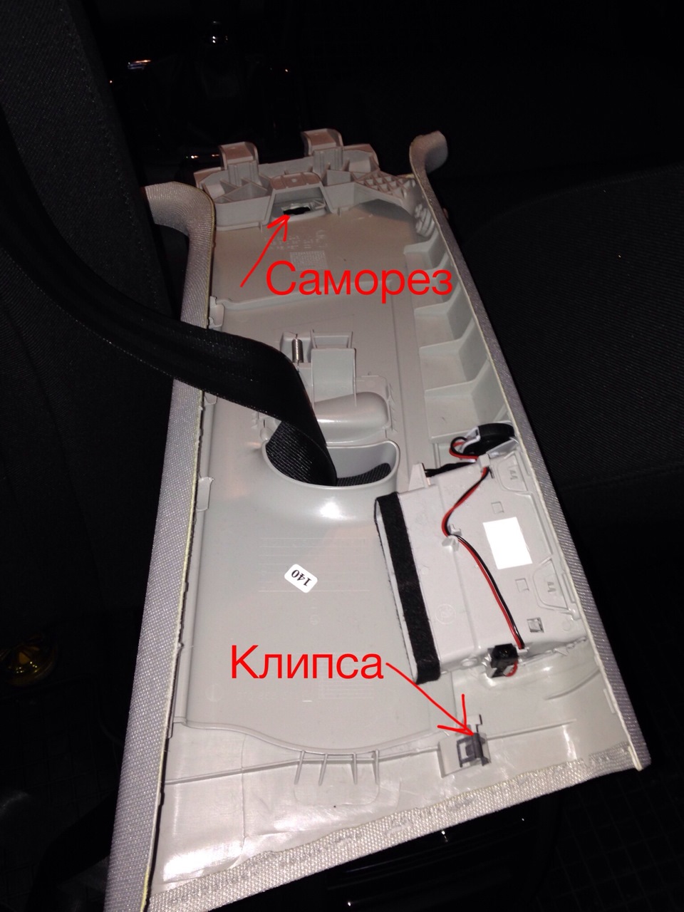

В этот раз, я боролся с стучащими предметами в центральных стойках.

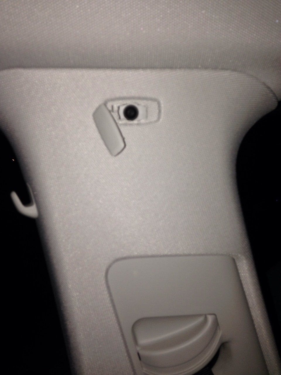

Для борьбы использовал — торкс, съемник для клипс, маделин.
Ниже небольшой фотоотчет с маленькими комментариями.
На описанные выше процедуры ушло около 15 минут.

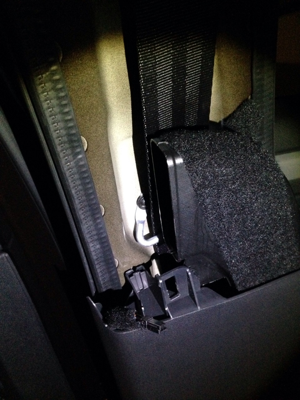

Моей радости не было предела, пока я не начал собирать все обратно.
Сборка оказалась самым сложным куском всей работы, и заняла больше всего времени — минут 30. Вся сложность заключается в соединении воздуховода с дефлектором. Они находятся совсем в разных плоскостях, поэтому для соединения приходилось выгинать пальцы, не свойственным человеку образом. В итоге после получения определенного опыта, удалось все собрать, используя съемники получилось направить дефлектор в короб воздуховода.
В конце сборки, так же важно убедиться, что бы ремень безопасности не был искривлен или зажат панелью, иначе придется повторять вскрытие.
В итоге, потратив на все процедуры чуть больше часа я поборол двух самых противных сверчков. Чем остался очень доволен.

Народ, есть ли у кого артикул этого самореза который держит боковую стойку?
А что за съемник используется для снятия нижней клипсы?

Эх как я тебя понимаю с этими танцами вокруг воздуховода)))) Причем на самом деле не обязательно было сдергивать его. проложить прокладку между упором у кузовом можно было и не снимая. Это я понял на второй стойке))))) Е:ще были не большие проблемы с подгоном на место ремня безопасности…
