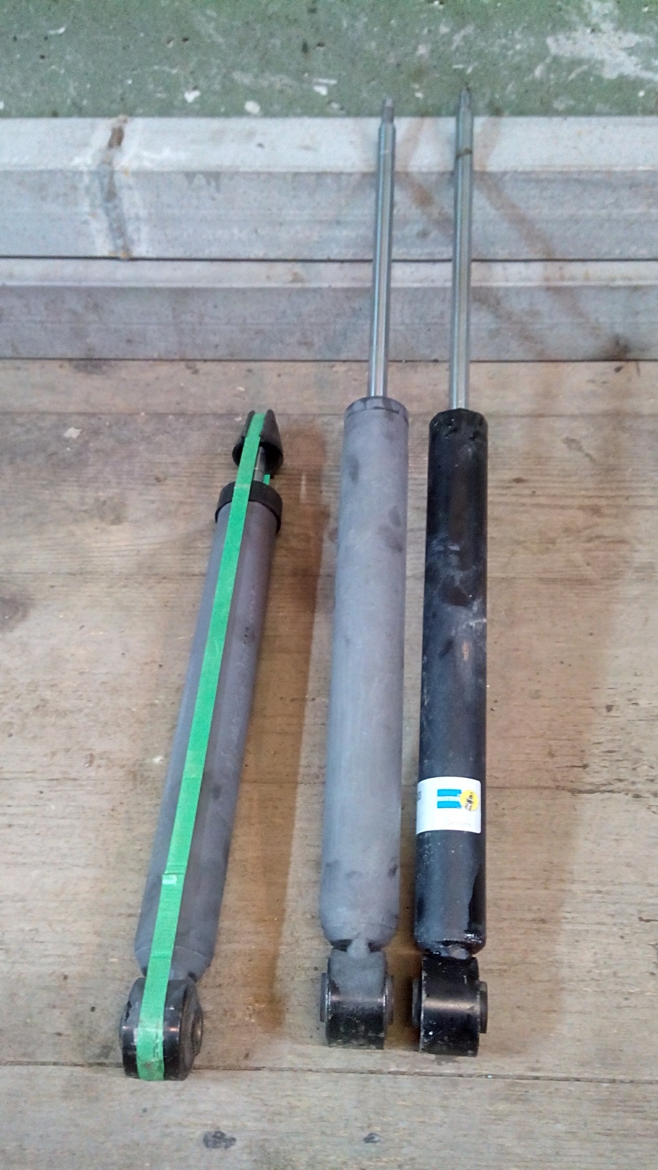

Предыстория такая, прокатавшись год с января 2011 родная подвеска умерла и звуками сигнализировала о каждой неровности. Я начала изучать, что же на это ведро можно поставить, вариантов было немного, а точнее вообще не было, либо родные — которые скоро опять застучат, либо — бильштайн б4, которые сделаны как аналоги и тоже могут застучать из -за своей конструкции. Варианты винтовой подвески или кита Б6+ейбахи не рассматривались по понятным причинам…
Выбор пал на бильштайны б4, долго гонялись за ними по экзисту, пришлось чуть ли не по одной штуке вылавливать в течении месяца. И вот в июне 2012 настала радость, аморты были внедрены. Корма сразу перестала раскачиваться, а пассажиры уже не болели морской болезнью. Позднее были поменяны передние стойки и стало вообще хорошо…но запись о задних амортах.
Хаха, просто лето и часть осени, аморты приработались и при первых же наступивших холодах опять стал слышен знакомый звук тук-тук…

Решили дождаться конца зимы, добить аморты и поменять на ещё что-то. В итоге как всегда: то некогда, то маму все устраивает, то ведро поменять надо и так дотянули до конца лета.

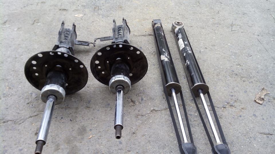

Я время от времени анализировал ситуацию и искал решение что-же сделать и оно пришло неожиданно — переделать родные стойки, новые брать — опять лотерея. Они же валяются, выглядят прилично и должны ещё послужить. Попытался найти кто сделает у нас в городе, но пришел к выводу что это будет "гараж-прокачка амортов" с переделкой на вазовские потроха, да ещё с газом никто не сделает.
Неожиданна помощь пришла со стороны, в разговоре о ребилде спортивных подвесок для наших гоночных и раллийных корчей, я взял да и брякнул "а подвеску мне для опеля сделаете" и услышал в ответ неожиданное "ДА". Хааа, я так обрадовался, потому что знаю возможности людей которые готовят спортивные подвески, они могут все и сделают ремонт амортов на высшем уровне, с хорошим маслом и газом.
Ударили по рукам, дело за малым, отковыриваю из угла ямы амортики и отправляю аморты на ребилд. Конец сентября и раллийного сезона, как раз со спортивной подвеской моего друга и товарища по автоспорту Вячеслава Pavlov-RT и отправляю. Ну конечно озвучиваю свои пожелания и данные по развесовке автомобиля по осям, что для нас само собой разумеется.
Недавно вернулась куча подвесок нашей команды с ребилда и заодно подвеска для астры.
Решил начал с задних амортов, потому что их легче всего поменять и они уже откровенное не работали, а звуки были просто нереальные.
Короче, поставил — подвес задний заработал как хотел, звуков сзади ноль. По отзывам мамы тоже все отлично стало. Надо теперь поездить побольше и побыстрей. И время покажет как работают, зима впереди, да и на лед обязательно скатаюсь.

У меня с задним бильштайном та же история, Застучали хуже чем родные.Передние второй год нормально.
да, передние кстати тоже нормально работают, но мягковаты стали…сниму их все равно, интересно потестить что мне сделали из родных :)
