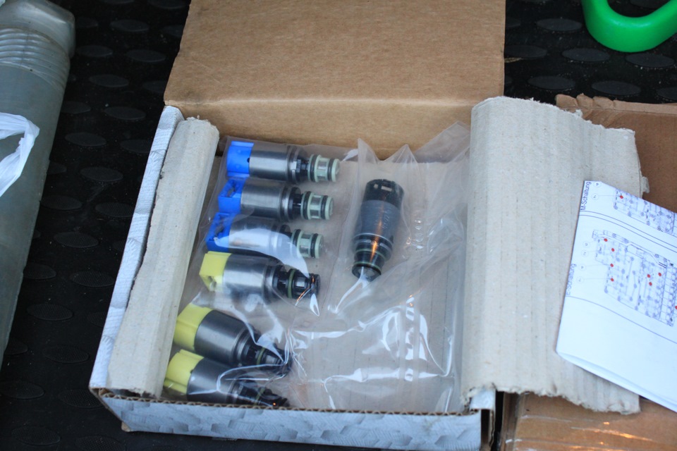

Для начала список необходимых з.ч.
Коробка
zf6hp19
4265475
1071 040052
HYH
1. Комплект соленоидов 1068298044 12 000-13 000 т.р.
2. Сепараторная пластина или прокладка мехатроника 1068227052 2 000-3 000 р.
3. Гидроаккумуляторы плиты 1068227039 6*200=1 200 р.
4. Масло ZF8 "зелёное" S671090312 7*1000=7 000 р.
или ZF6 "жёлтое" S671090255 7*900= 6 300 р.
Я залил зелёного.
5. Фильтр 0501212401 1 900 р.
6. Прокладка поддона 0501322078 1 200 р.
Итого по з.ч. получается
около 26 000 р.+ работа в мск от 10 000 до 15 000 р. У нас в НН работа 7 000 р.
Т.е. диапазон цен от 33 000 до 40 000 р.
Я потратил на з.ч. (с учётом предыдущей замены масла) 17 000 р., работа 3 000 р.+ сам работал )))) Суммарно получилось 20 т.р. Почти в два раза !

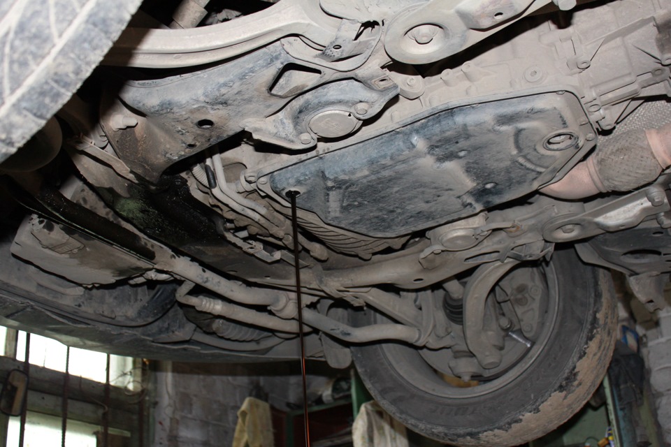

1. Машину на подъёмник. Клемму можно не скидывать. Сливаем масло.
2. Снимаем поддон. Снимаем фишку проводов к коробке, повернув разъём. Вытаскиваем отвёрткой стопорную скобу от разъёма с наружней стороны коробки. Проталкиваем разъём вовнутрь и начинаем откручивать мехатроник. Болты под TORX 40.

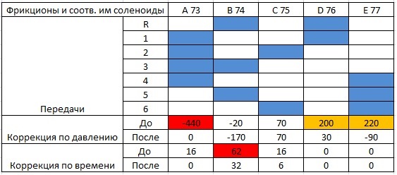

16. Бросаем адаптацию. Блок АКПП- адаптация- канал 1-значение 0-тест-сохранить.
Смотрим в 73-77 группы. Там нули.
17. Адаптируем
5 раз D-N
5 раз R-N
5 раз 1-2-1
далее много раз 1-2-3-4-5-6 при малом газу и 6-5-4-3-2-1 при отпущенных педалях. тормоз только в конце.
Адаптации начинают потихоньку набираться.
Отмечу ! Пока рано говорить о результате т.к. коробка пока не адаптировалась. Но загрузка D и R стала намного быстрее, практически сразу. До этого был провал с D на R.
2-3 толчок исчез. Сначала тыкалась 4-5. Потом пропало. Также некомфортно 5-4 и 4-3. Но проехал порядка 70 км сегодня. Стало лучше.
Самое главное пока 2-3 толчка нет.
Короче, плавнее стало намного.
Всё спать охота… Завтра продолжу. Нарассказывали много весёлого про коробки, клиентов и горемастеров )))) Короче часть 2 завтра.
На последок
Коробки, коробки, кругом одни коробки )))
Адаптации до, и после проведённых работ
Второй замер сделаю через 1000-1500 км. Пока адаптации полностью не набраны.
Кстати рекомендую сделать адаптацию дросселя. От него тоже зависит работа АКПП.
Двигатель-Базовые-60-вкл. Всё это на незаведённом авто при включенном зажигании.
У меня хоть и писалась адаптация в норме, после принудительной адаптации цифры слегка изменились.

т.е. при переключении 3-4 косяк ? зависание оборотов ? провал по тяге есть в это время ?
да…с 1 на 2, и с 3 на 4. те передачи, на которых держали когда то обороты долго. Зависание оборотов…подъем оборотов до 3-4к для переключения, и легкий провал (даже типо торможение мотором есть легкое).
попробуй сбрось адаптации и обучи акпп заново
