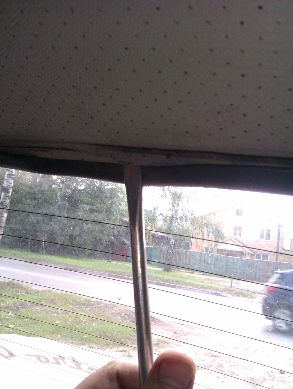

Снимать начал с середины верха, постепенно выталкивая уплотнитель со стороны салона за рамку с помощью отвертки (как колесо на велосипеде бортировать).
И стекло потихоньку само начинает выходить, а замки выходить из уплотнителя.
Ну и собственно после того как разбортировал верх и стойки легким движением руки стекло вместе с уплотнителем выталкивается наружу.

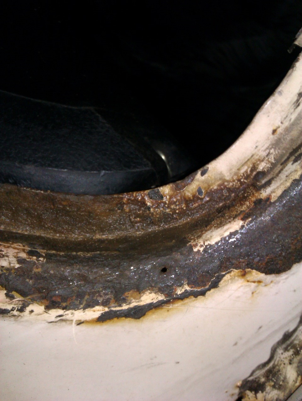

Под уплотнителем жесть, но все же не сквозная.
Стекло вынули и положили на багажник на зачистку.
И с левой стороны всетаки обнаружился сквознячек.
В замках можно картошку сажать, грунта под рассаду хватит.
Сами уплотнители вообще каша из резины и различных герметиков.
После очистки от земли и герметиков углы оказались более или менее живые (но при кузовном ремонте рамку все же под замену).

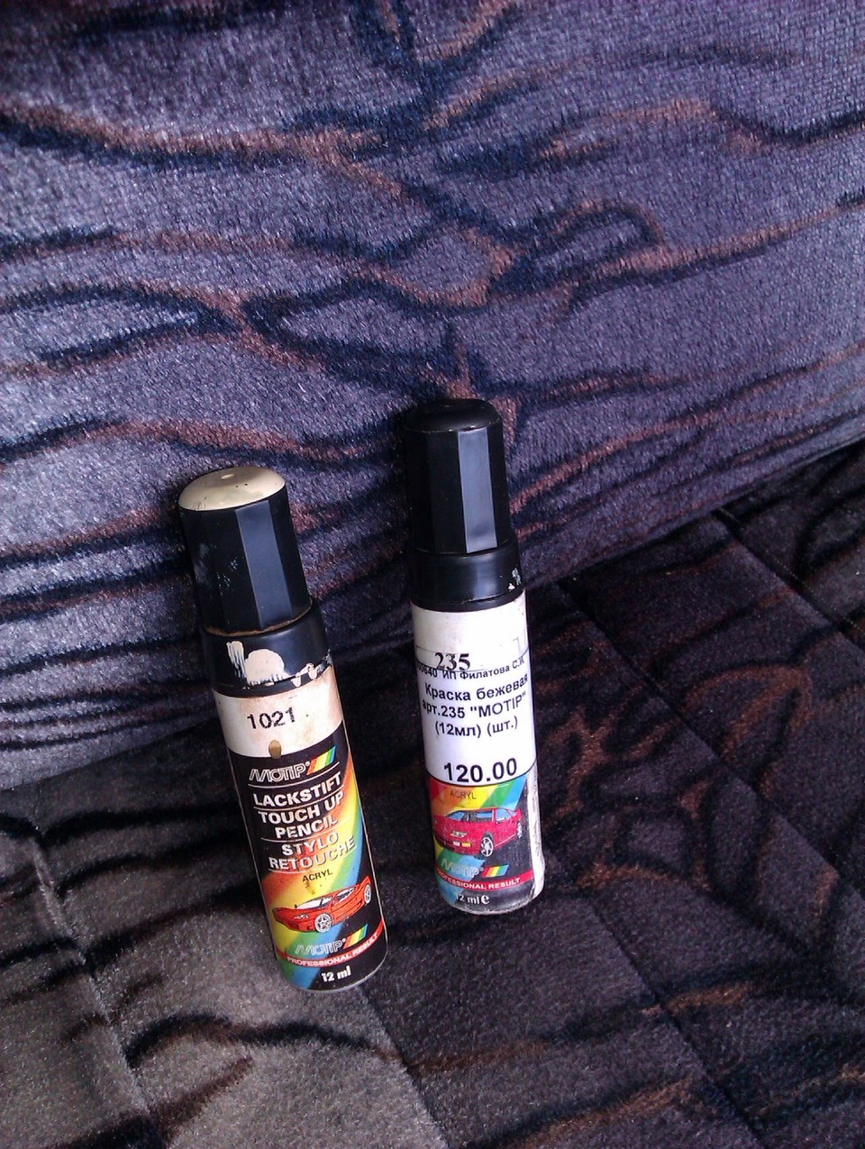

Знаю что поступил не хорошо, но прям по металлу прошелся простым колером из тюбика, без всякого там грунта и тому подобного, изначально выглядело красиво, но ржа уже полезла. Надеюсь дотяну до полной разборки машины и кап ремонта всего.
