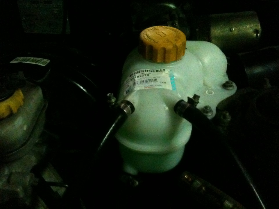

После покупки, увидел что в подкапотном пространстве что то течет, сразу подумал на антифриз, пробежался по шлангам посмотрел бачок вроде все норм, поднятул хамуты и долил антифриз, в итоге оказалось недоглядел бачок, на днях снизу бака увидел как после того как двигатель прогреется начинает бить маленький фантанчик, пробовал заклеивать герленом, помогло покататься пару дней, и то потом в срочном порядке поехал покупать бачок, ибо страшно было, что на ходу дырку вырвет еще больше.
В итоге искал поблизости и совершенно случайно наткнулся на оригинальный GMий бачок от ланоса, тут же взял и поставил, проблемма полностью исчерпана больше не уходит антифриз)
