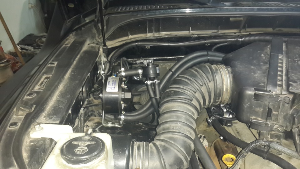

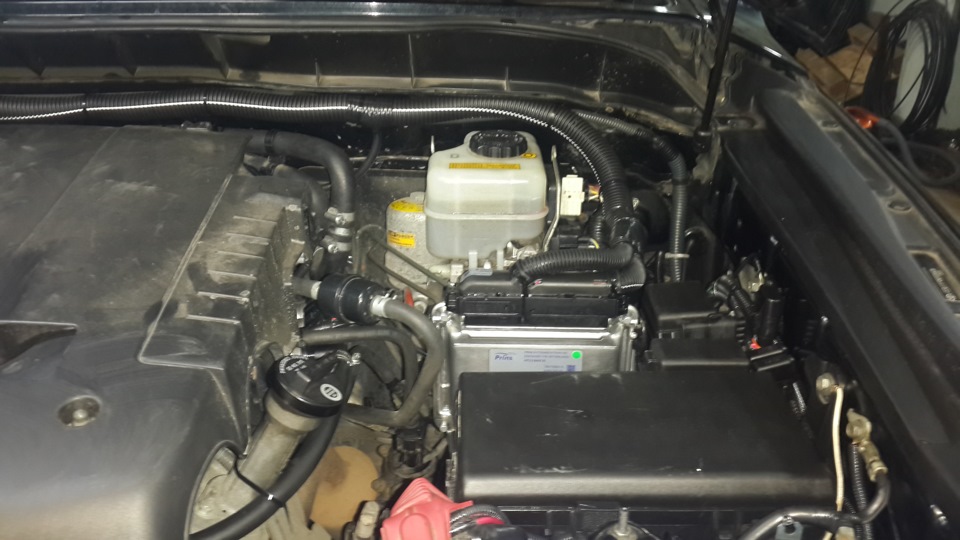

В кратце дело было так…
Устал бороться со своей сборной солянкой доставшейся по наслеству(мозги Zenit, форсунки hana, редуктор KME) хотя отездил 2 года…последнее время вообще не давала покоя)))
и установил PRINS Alternative Fuel Systems (made in Holland) VSI2(установили качественно без "соплей"-все по феншую), установщики обещали спокойную жизнь…посмотрим…

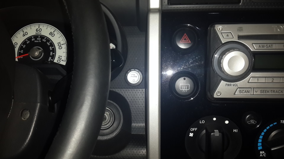

P.S. А кнопочка подсвечивается красиииивоооо (беленьким надпись PRINS прям в том подсветке приборов и голубеньким шкала заправки газа в балоне)

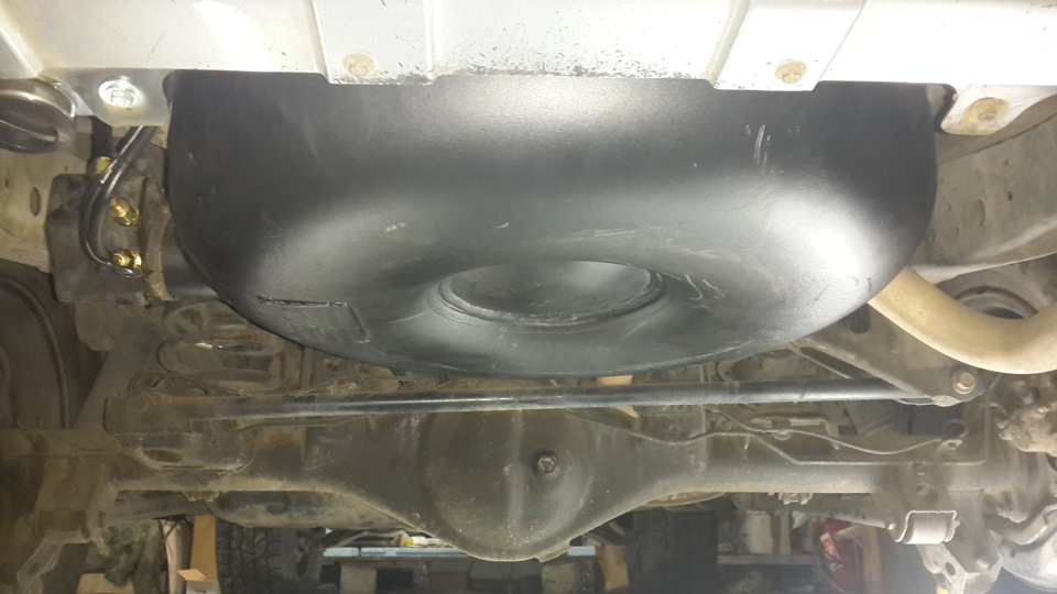

Он посередине багажника? Просто его размеры (примерно в/ш/д: 12/15/20 см) врятли зайдут в цент тору. У Вас абсорбер может сбоку, вдоль рамы?
Повторюсь.абсорбер стоит в заводском месте ближе к середине авто и никоим образом не мешает установке такого баллона.
Последнее уточнение, он стоит посередине пола багажника, и помещаеться внутри полости тора? Заводские места бывают разные. Фото для наглядности не могу прислать, с телефона.
"заводские места бывают разные"-это как? шутите? хотят ставят туда хотят сюда? или это у вас шутка такая? как стоит баллон вы видите на фото.он не мешает абсорберу установленному в штатном месте с завода.Я ставил именно тороидальный баллон что бы не заморачиваться с переносом абсорбера.можно было воткнуть баллон и побольше.литров так на 90.но там однозначно надо было его переносить.

Добрый день. Как вы поступили с абсорбеором? На сколько понял у некоторых он под капотом, у других под багажником вдоль рамы и не мешает ТОРу, и наш вариант: посреди днища багажника. Спасибо.
Добрый.у меня он под багажником.но ничему не мешает.я его не трогал.
Вы залазили под машину?смотрели вообще гле он?
А я не понял по фото куда абсорбер убрали? Или у тебя араб?
Не араб.и нткуда ничего не убирали.все становится не мешая друг другу
А мне лечат что не влезет…даже баллон 63
Безжалостно врут.все там становится.абсорбер мешает установке 90л бака но не шайбы а такого как газовый.я рассматривал.
Блин…но тут народ вроде переносит. короче будем пробовать. А он ушел в центр балона? В выемку?

и еще интересный вопрос: как баллон закрепили?
баллон у меня там и был закреплен, дырки в багажнике просверлены.баллон на 67литров.занакомый на FJ отъездил на Принсе 200 тысяч сказал что 1 раз был на сервисе и то по причине заправки по трассе плохого газа.проблем с чеком у него небыло.ну посмотрик как я подружусь с этим Принсом.на счет датчика балона-конечно точно показывать не будет, лиж бы показывал есть он там или нету)))

разве газовое оборудование способно показать заполняемость баллона? мои установщики сказали, что это бесполезная вещь, т.к. все равно не будет показывать верное значение по индикатору. вот и думай "хто врот"?.. у меня стоит BRC.

п.с. а кнопка и вправду по феншую ;)
выглядит красиво :)
Там поплавок уровня, на подъеме/спуске покажет ерунду, по прямой нормально все показывает.
