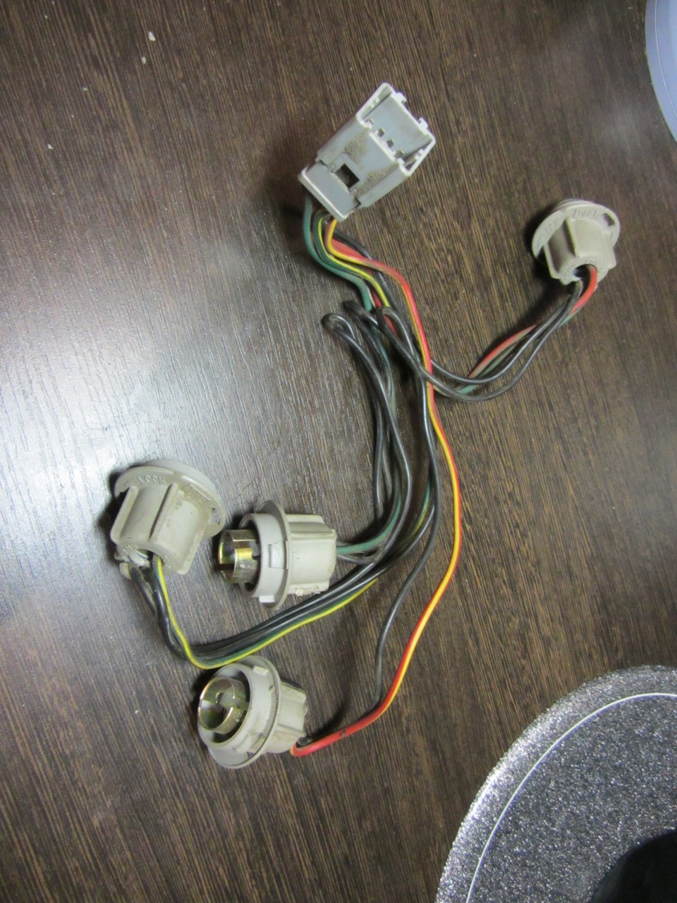

И вот, где то неделю назад, в моем городе начали пилить англосивик. Спросил патроны, на след день забрал) при чем не два, а целую гирлянду) спасибо Londgrem.

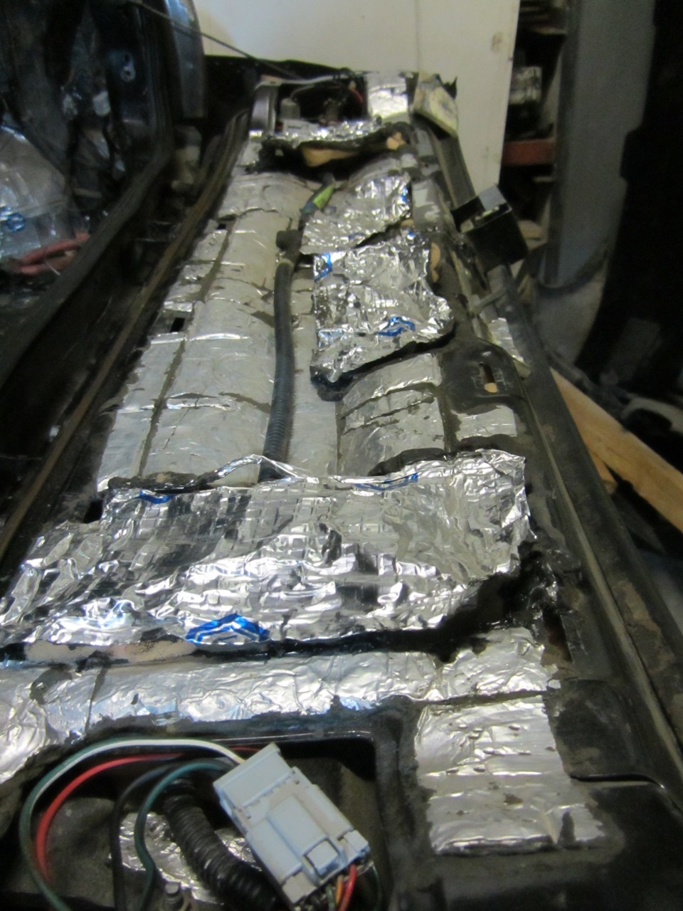

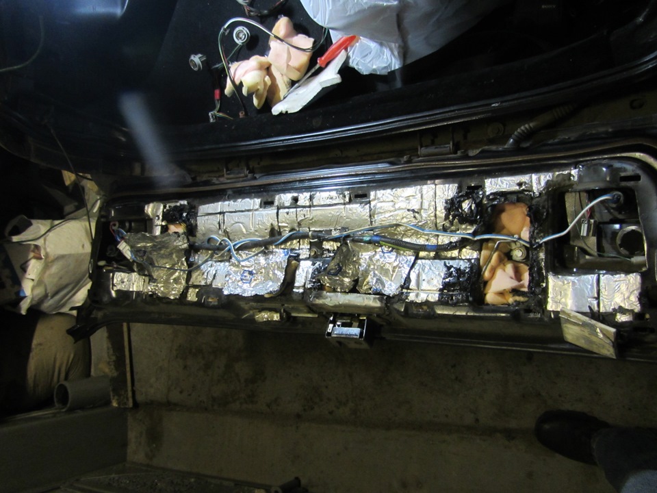

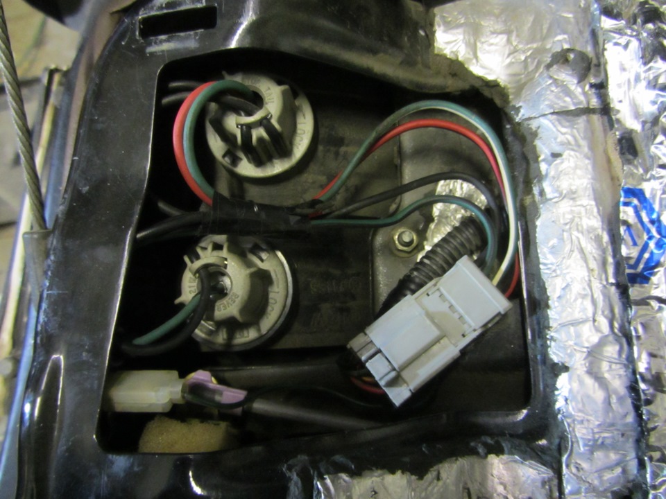

Далее разобрал заднюю дверь, ужаснулся от того, как там всё сделано(, от левого фонаря, к правому идет бело-синий провод — это противотуманки, которые включаются кнопкой, на панели, которыми я ни разу не пользовался, ну и толку от них нет…

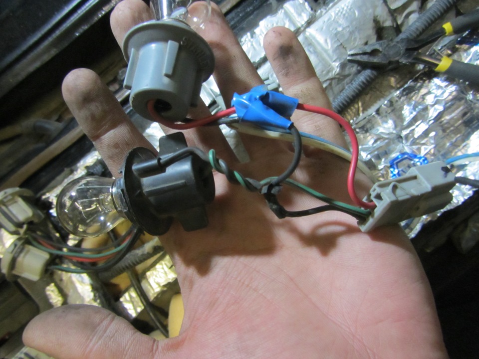

И так, кроме длинных стопов/габаритов задумал сделать задних ход на обоих фонарях — до этого был только на левом, на правом секция есть, патрона не было.
В следствии этого решил отказаться от текущих патронов, и использовать все с анлосивика(при чем текущие — китай, как и сами фонари)

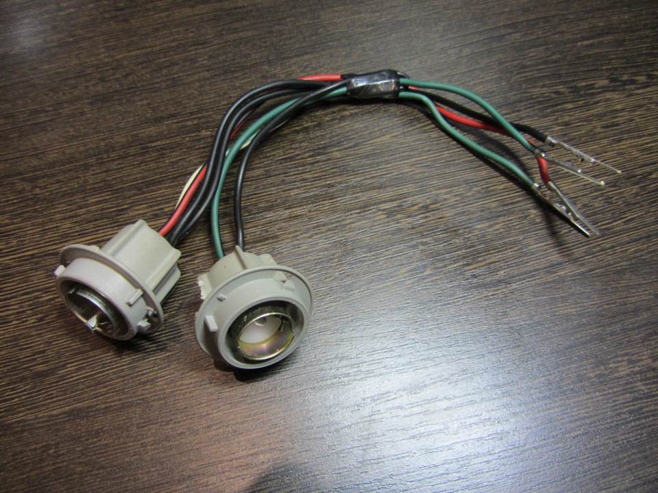

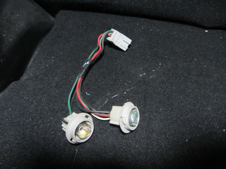

Дано — гирлянда, задача — оставить два патрона
результат

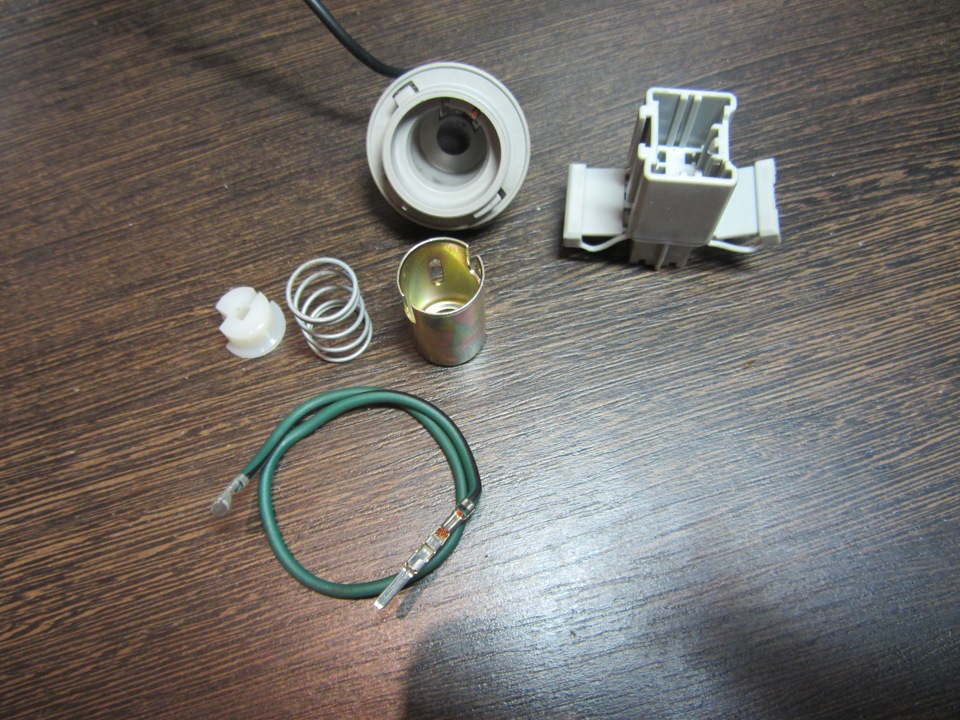

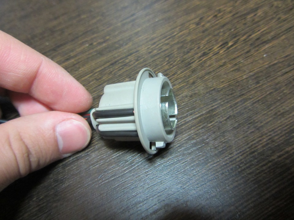

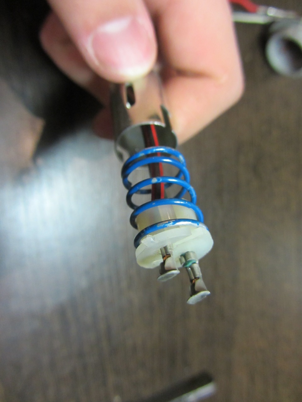

Как делал:
Первым делом вытащил лишние контакты из разъема — это просто, главное использовать подходящий инструмент) я взял обычный пинцет)
Далее разобрал патрон и отключил "-", который шел на ненужные патроны)

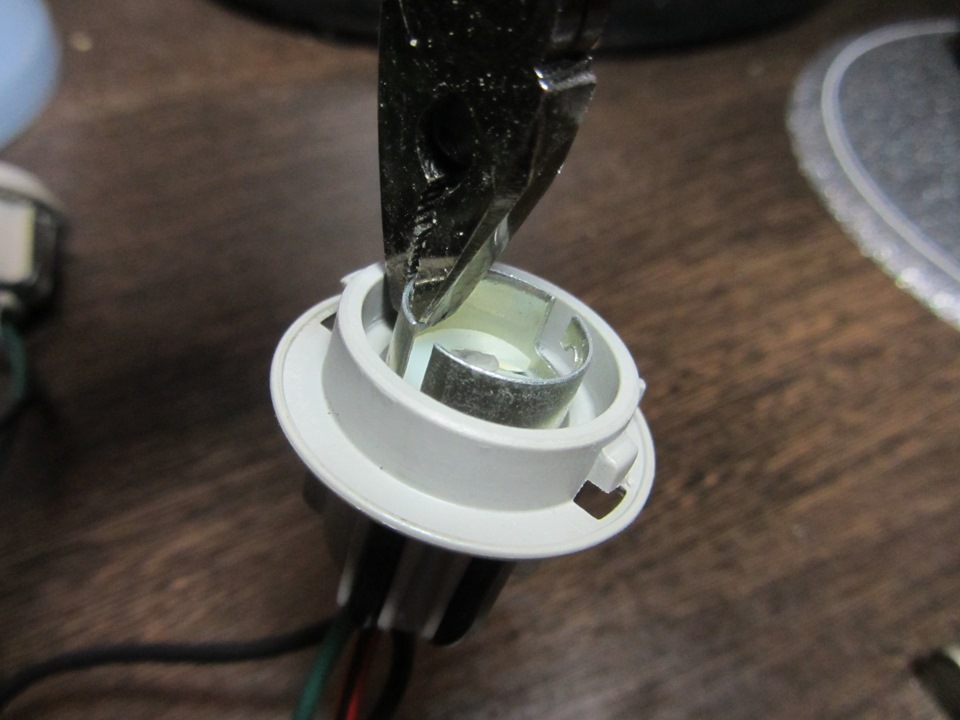

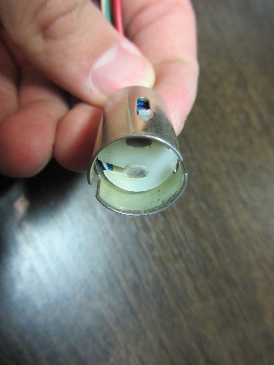

как разбирать:
берем патрон
пассатижами вытаскиваем гильзу
Отверткой подцепляем усик пластиковой вставки и вытаскиваем ее
и всё)) всё разобрали к чертям))

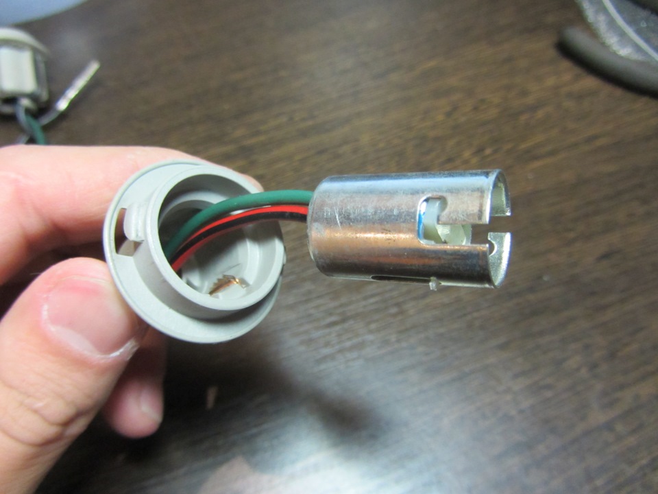

потом собрал именно нужные патроны

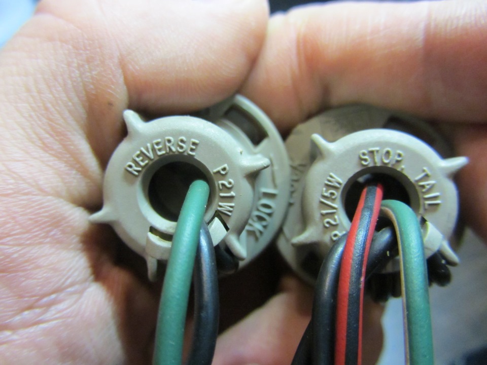

Далее фетиш)
смотрим на надписи)
"Задних ход" и "стоп/габариты")) (на том, что стояло до этого, никаких надписей не было )
Задний ход — 2 контакта
Стоп/габариты — 3 контакта
"минус" у них общий, и того 4 контакта на колодку.

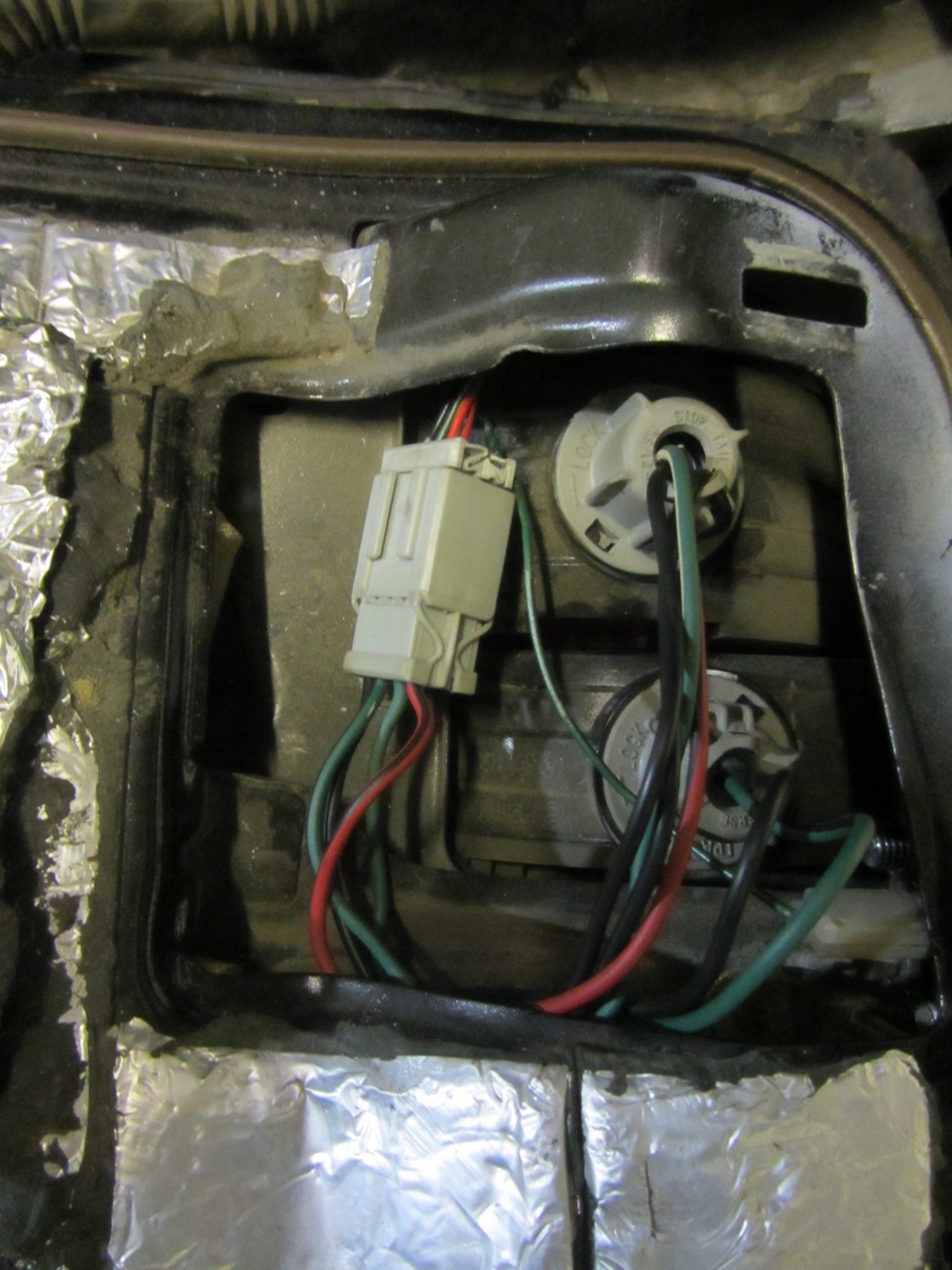

В левом фонаре колодка была 4 контактная, оставил ее, в правом — ответной части колодки не было, взял колодку от ангосивика(она кажется на 6 контактов)
Далее подключение
Черный провод — минус
Зелено-черный — задних ход
Зелено-белый — стоп
Красно-черный — габариты

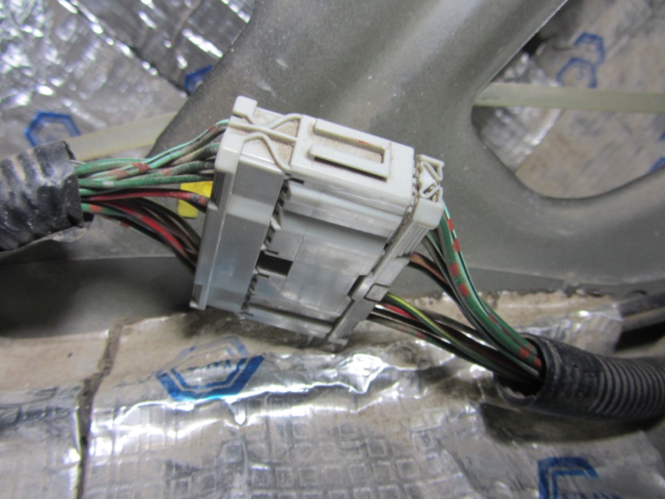

Проблемы возникли только с зелено-черным проводом("стопы"), его в задней двери не было, вместо него был красно-оранжевый, хз что это, но точно не "стоп") У правого фонаря(который на крыле) была какая то еще колодка, не подключенная, для чего она не знаю) прозвонил ее и нашел "стоп" — зелено-белый. Как его провести в заднюю дверь? Решил не прокидывать новый провод, а просто вместо красно-оранжевого в колодку вставить зелено-белый провод. И тут получилась не стыковка( красно-оранжевый был обжат под "папу", а зелено-белый под "маму". Печаль( пришлось провести короткий проводок между двумя колодками, предварительно отключив красно-оранжевый провод из колодки, которая находится у заднего левого пассажира в подлокотнике
А теперь что получилось:
Заметьте, никаких соплей, варворских скруток, каких то непонятных проводов — всё сделано через штатную проводку! все затронутые колодки аккуратно перебирал, что бы все цвета совпадали! И я не профессиональный электрик! ппц, смотрю на то как эти "мастера" трогали проводку во времена предыдущего хозяина и фигею, как такое могли сделать знающие люди, которые работают на СТО? руки им оторвать надо! сняли гофру, и просто обмотали провода изолентой, срезали изоляцию с соседних проводов и даже не заизолировали их… ппц а скрутки — это трындец… и я еще не выкладывал фотки проводки ЦЗ, ЭСП и сигналки — там такое…

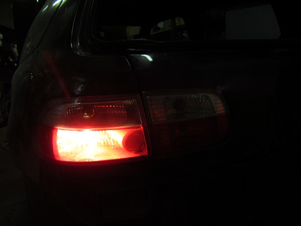

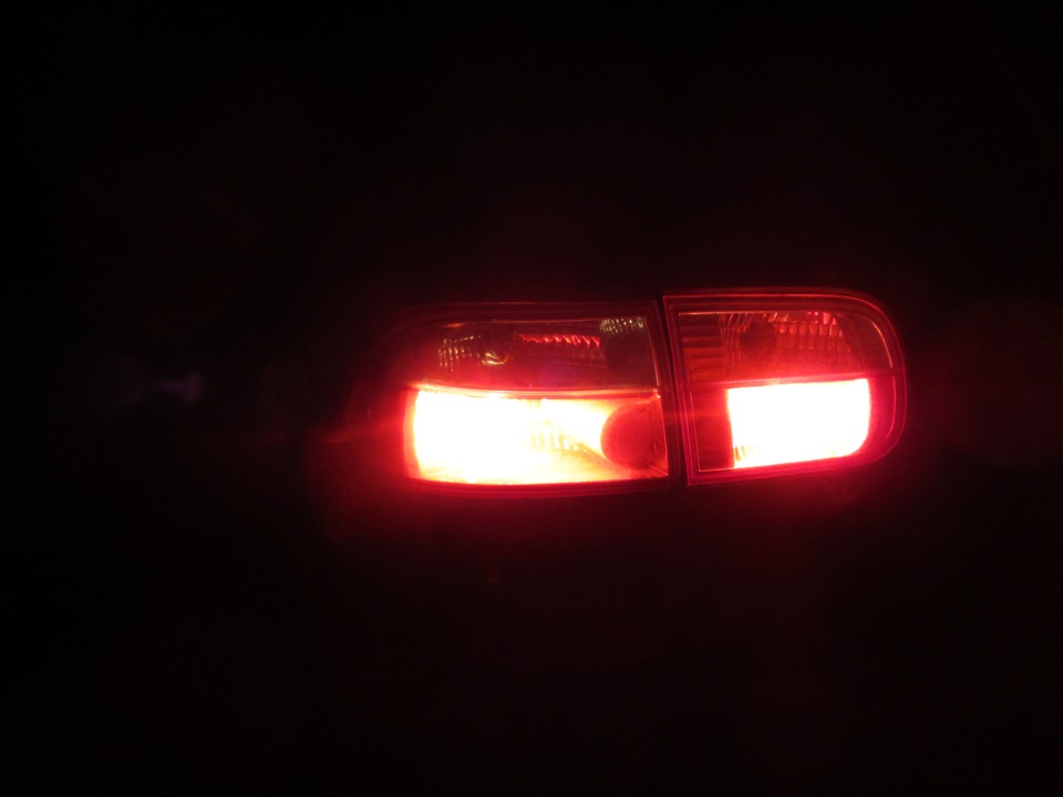

Короче) что получилось по свету)
мне очень нравится! практически то что хотел =) единственное — слишком большой пробел между фонарями — там отражатель( хотелось бы без этого пробела, но для этого нужна будет другая оптика)
