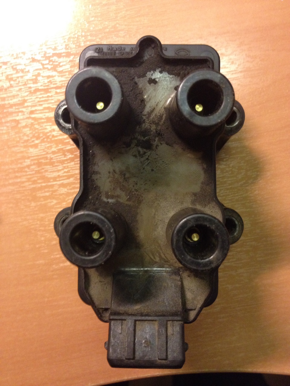

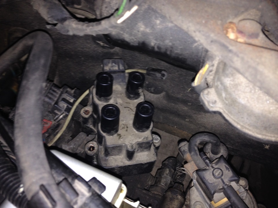

Теперь берёмся за модуль зажигания. Расположен он тут "очень удобно", проще говоря хрен подлезешь, да еще и прикручен 4 болтами, тоже torx естественно. Чтобы его открутить надо снять "жабо", то есть поводки дворников и пластмассовый кожух. И даже сняв его, не очень то там удобно манипулировать:
Беру нужный инструмент и откручиваю болты, естественно самый дальний задний болт не откручивается, так как свернуты грани. Промучался с ним час, в конце концов свернул набок модуль зажигания несколько раз, чтоб ослабить затяжку, да и просто чтобы просто видеть этот болт.
Теперь с помощь отвертки, пассатижей и такой то матери стал его потихоньку отворачивать. Пролил WD-40, пошло лучше, в общем выкрутил, под конец качал его и крутил руками.
Ну сборка в обратном порядке. Разве что сорванный болт катушки обратно ставить не стал, просто наживил его там от руки и так оставил.
И вот пробую я завести машину — не заводится! Ну всё думаю, дочинился. Датчик распредвала фиговый, кто-то писал что после замены датчика на "левый" у него тоже не заводилось.
Потом думаю стоп! Машина и вовсе без датчика должна работать, не может она из-за него не заводиться, а тут стартер крутит и ни единой вспышки в цилиндрах! Да проблема явно с зажиганием, даже если бы я высоковольтные провода перепутал, где-то бы схватывало, хоть в одном цилиндре. Полез смотреть, ну и точно — слаботочный разъем на катушку одел неплотно, вот зажигания и небыло. Одел разъем как следует и мотор завелся с полоборота.

Ах да, а вот оригинальный модуль, снятый с машины, стоит логотип фирмы SAGEM и написано что сделан он во франции, на днище каталожный номер. Повожу пока в багажнике на всякий случай, мне кажется он вообще не при делах.

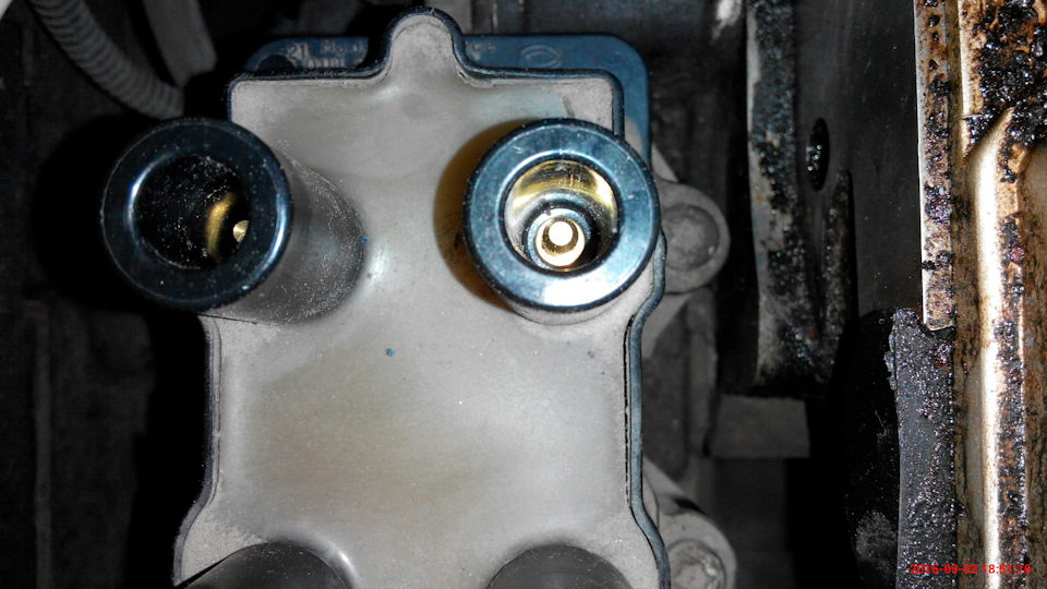

Приветствую. На днях полез туда тоже искал номер МЗ увидел только SAGEM (теперь понятно почему — номер снизу). Вопрос в чем: как определить, что Модуль требует замены ? Менялся ли он до меня, я не знаю, но точно знаю, что пробег с момента покупки примерно 17300-17500. И точно знаю, что есть небольшие "отслоения" по краям (у тебя на фотоМЗ я не вижу отслоений) существенно ли это ?
Я так думаю, что модуль требует замены если искры нет либо совсем, либо в двух цилиндрах — то есть не работает одна или обе катушки, либо искра пробивает куда-то на массу через трещины, в остальных случаях с модулем все должно быть нормально. В профилактических целях менять его смысла большого не вижу. Разве что если какие ошибки постоянно появляются.
