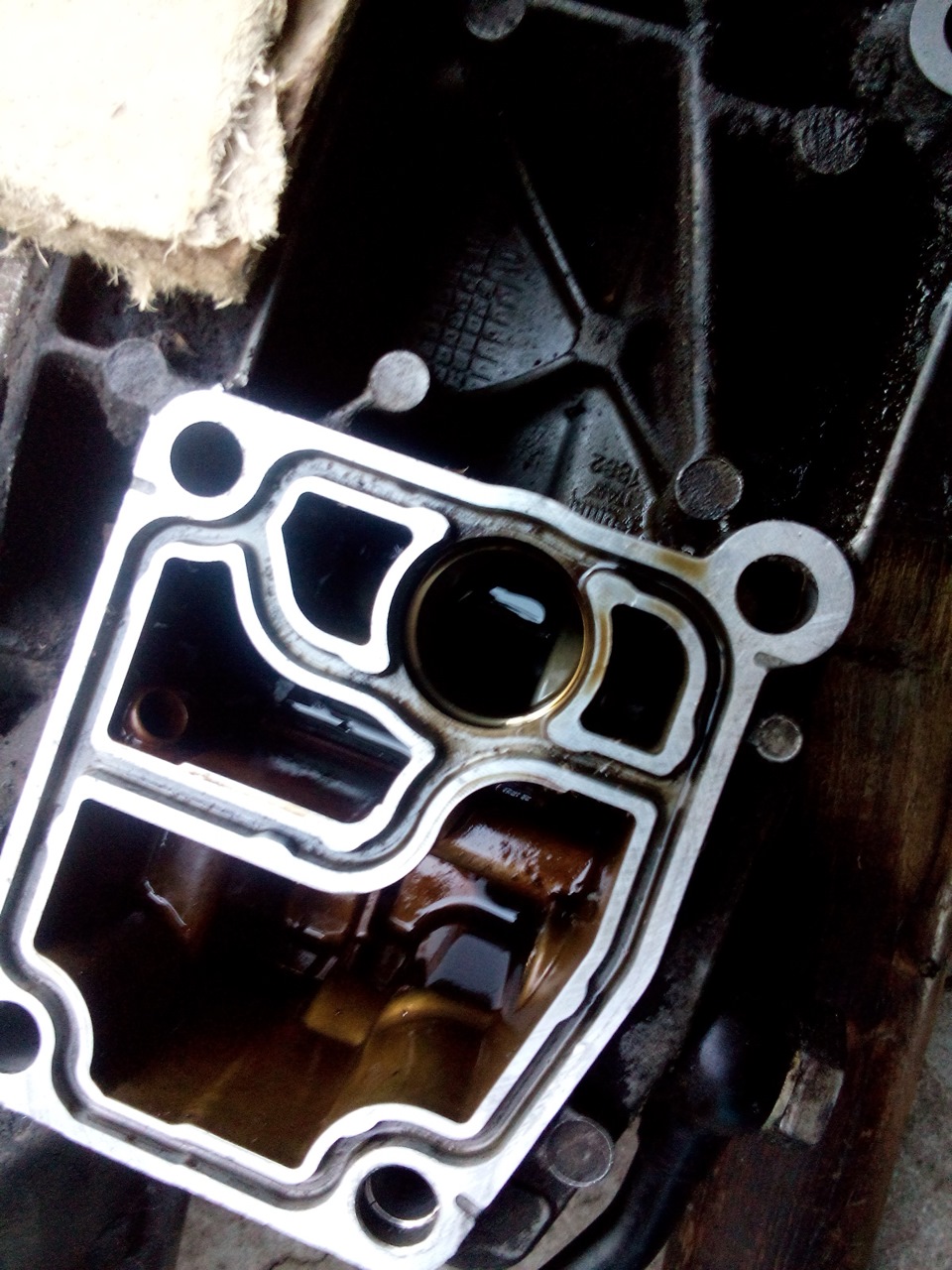

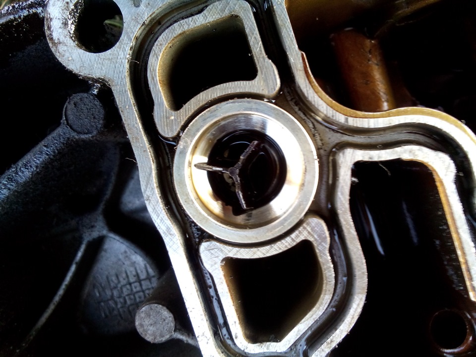

В очередной раз я решил снять масляный стакан и все таки сделать клапан. Заводской клапан лепестками прорезал выработки (канавки) из за чего вставал на перекос и на холостых оборотах горела красная масленка.

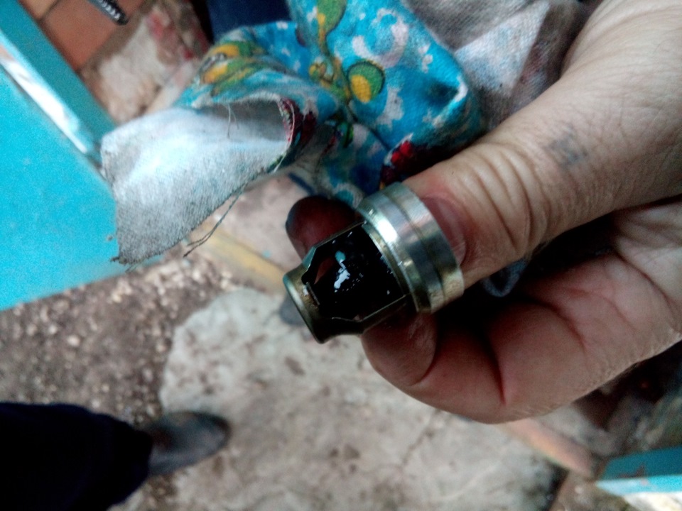

На фото видно что тарелка клапана перекошена и между седлом и тарелкой обраовалась щель.

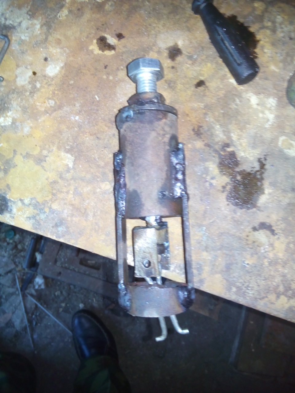

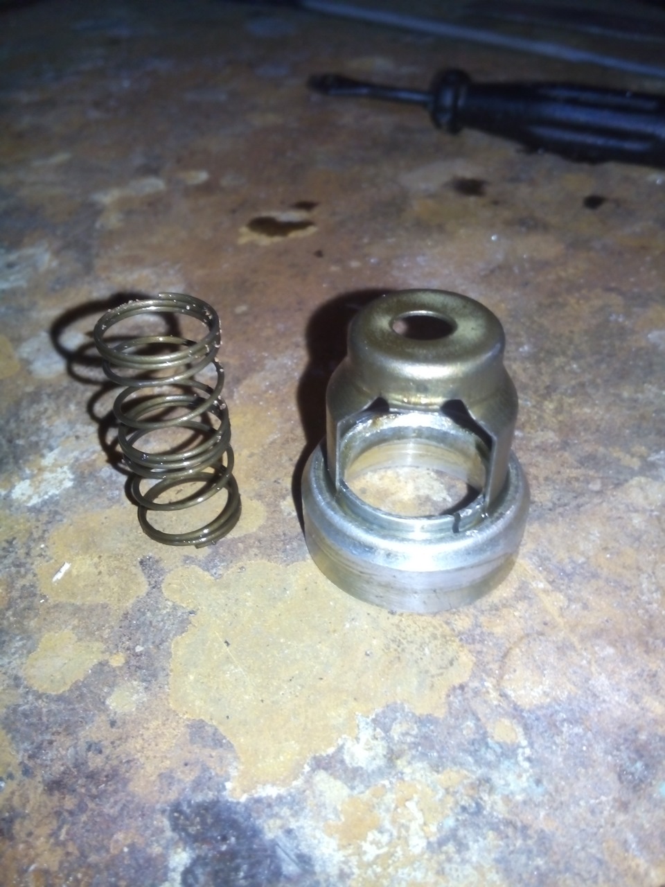

Выпрессовываем клапан из корпуса фильтра. Нам пришлось сконструировать свой съёмник!

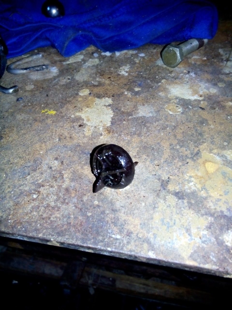

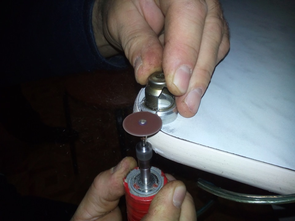

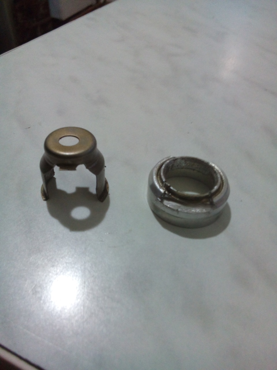

Снимаем держатель пружины, отпилив часть завальцовки, которая его держит.

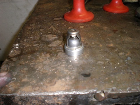

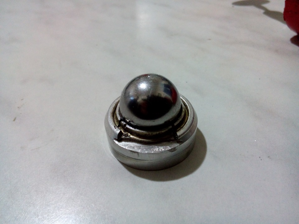

подгоняем, притираем шарик (от гранаты ВАЗ. по моему 16мм)
пружинку отрезаем пополам.
Держатель пружины вставляем в седло в места пропила и поворачиваем на 90 градусов

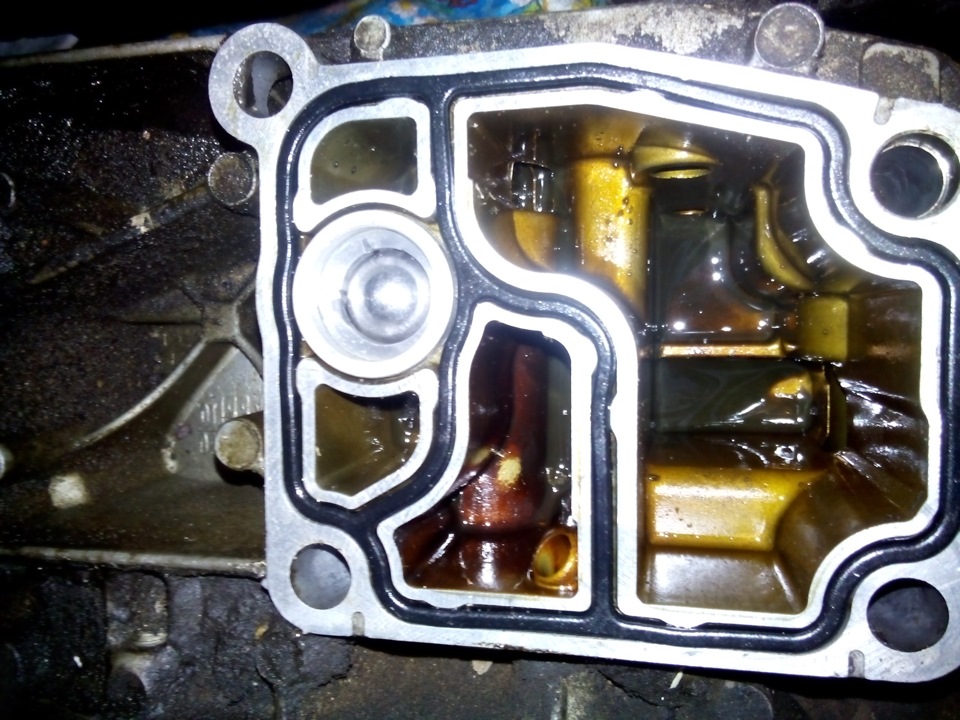

Собираем все на место! Все отлично работает! результатом доволен.

Спасибо, все подробненько. Съемник порадовал, усики из чего делал?
Электрод тройка
Я так и прикинул.
