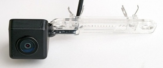

1 Этап. Установка камеры заднего вида.
На самом деле камеру заднего вида установил через пол года после покупки машины, но выкладываю сейчас, ничего сложного в установке нет, всё просто, самое сложное выбрать или подобрать сей девайс который душе угодно. Конечно хотелось бы поставить камеру в логотипе знака открывания крышки багажника и желательно оригинал, но это не бюджетно, может быть в будущем. Камеру установил в правый плафон подсветки номера, сам обьектив линзы камеры находится ближе к середины автоса, кабель провёл в бампере через технологические отверстия в левый задний бок где задние фонари.
Камера Phantom CA-VWP, специально разработана для установки в штатный плафон подсветки номера VW B6, ничего не надо сверлить и резать, просто стекляшку выкрутил, лампу снял, эту же лампу вставил в камеру и прикрутил всё на место, всё. Замена лампы происходит таким же способом. Камеру брал у себя в стране около 65 $.

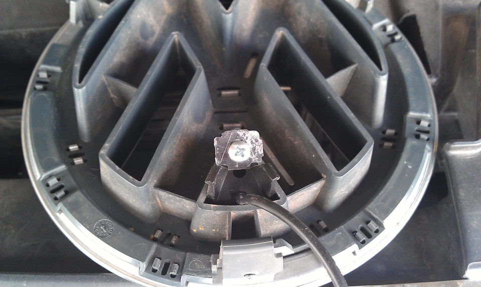

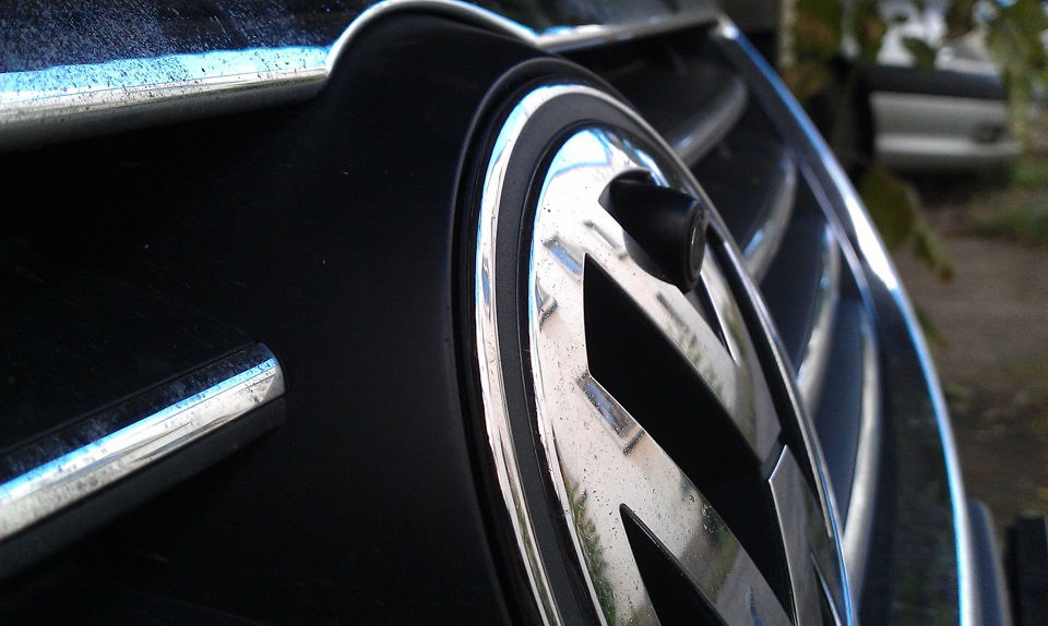

2 Этап. Установка камеры переднего вида.
Думал сначала установить адаптивный круиз, но посмотрел ценник, особенно на тепловизор, который устанавливается за знак логотипа в решётке-гриль, понял что лучше поставлю обычную камеру. Установка камеры в самом логотипе знака, кабель тянул через силовое отделение если стоять лицом к автосу, то в правый бок в технологическое отверстие в салон и дальше в доль порога внутри и в левый задний бок где задний левый фонарь.
Сама камера сделана специально для автосов VW в логотип переднего знака.Камеру брал за 26 $.

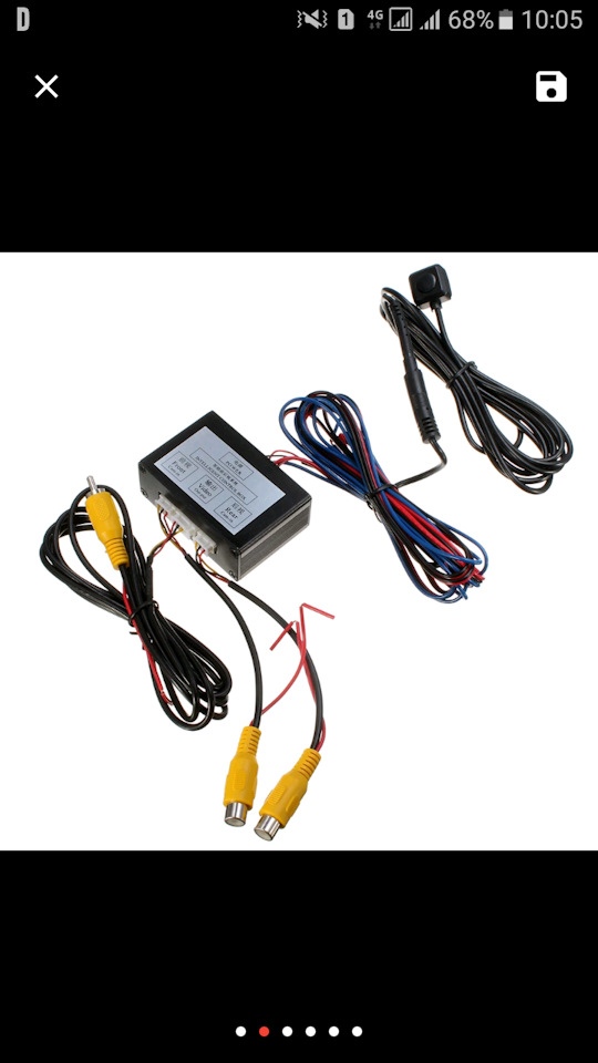

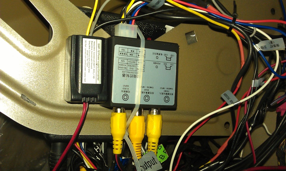

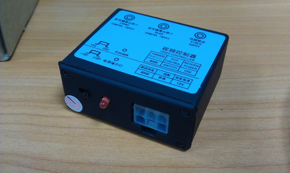

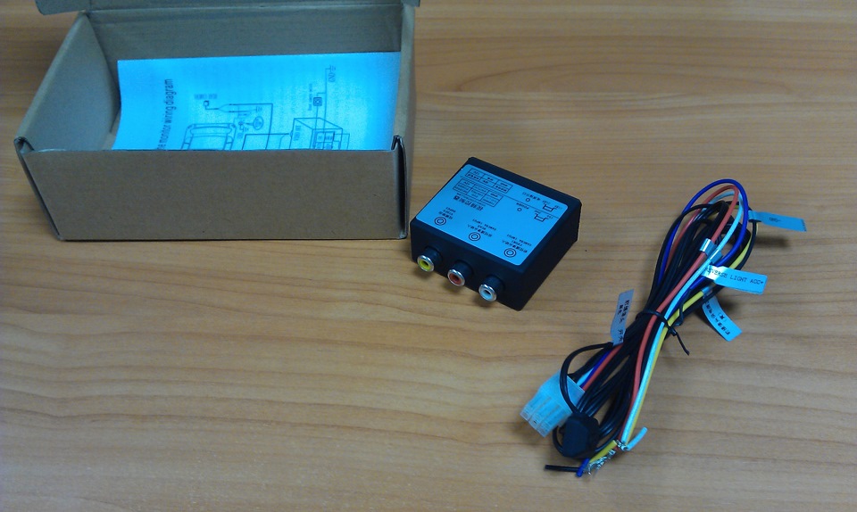

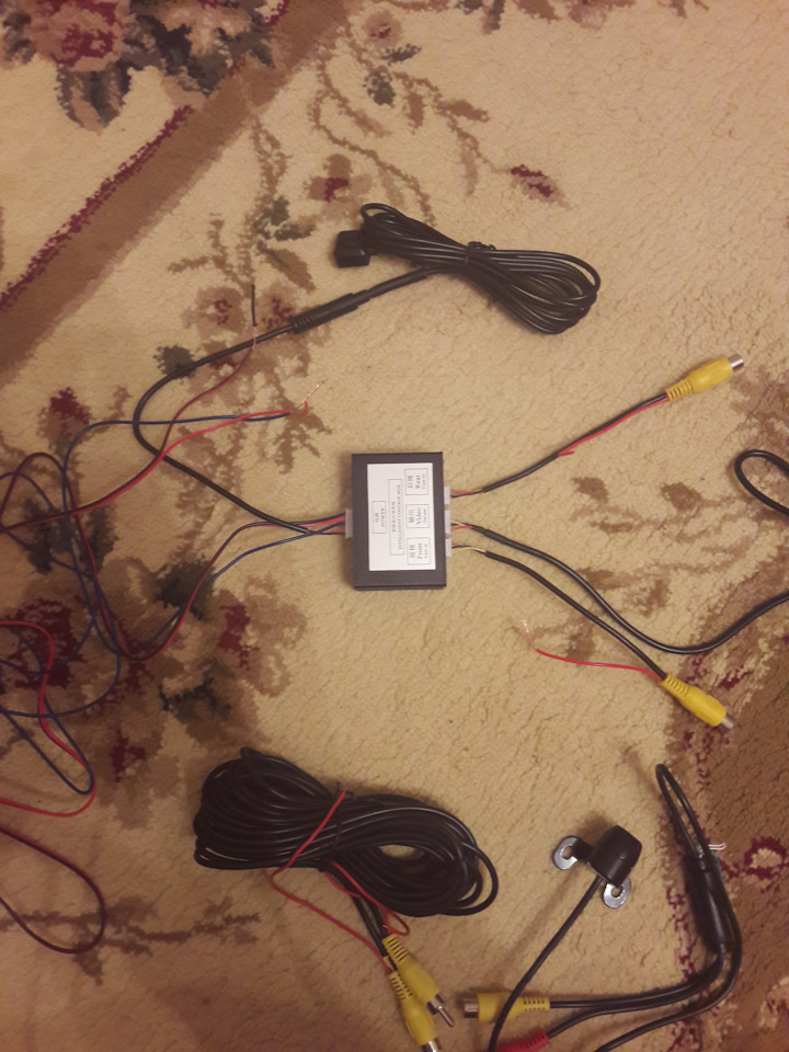

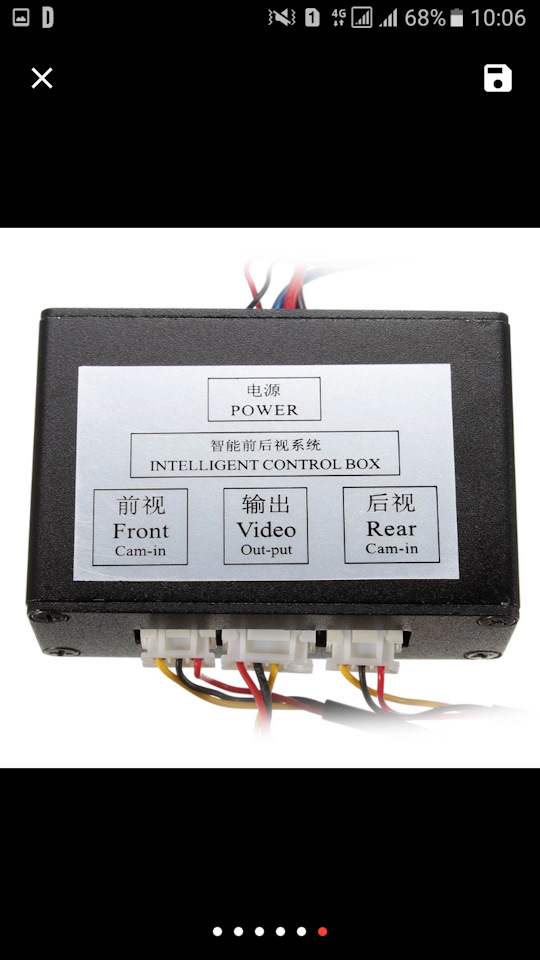

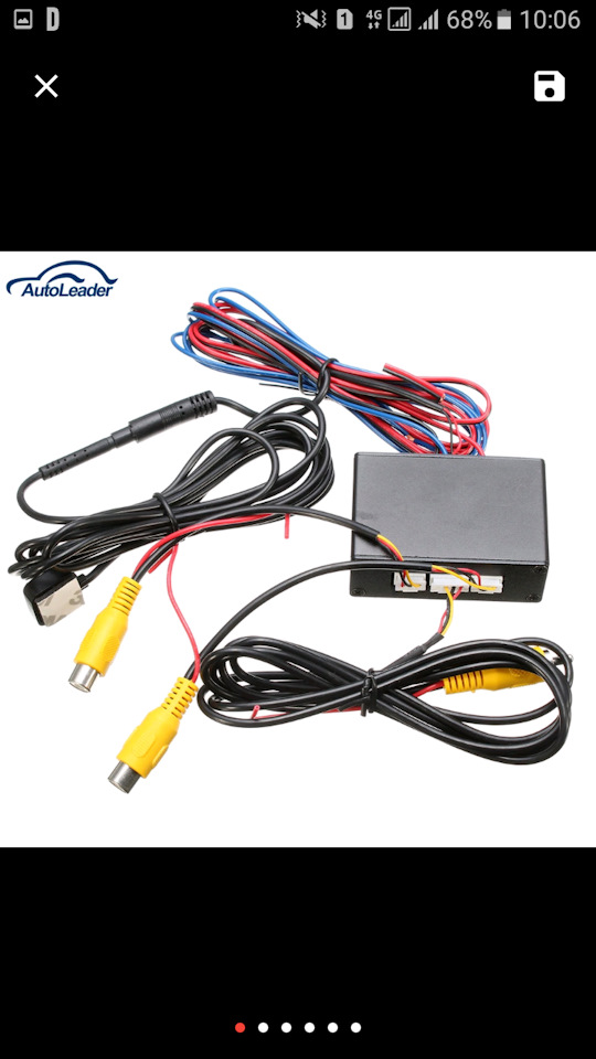

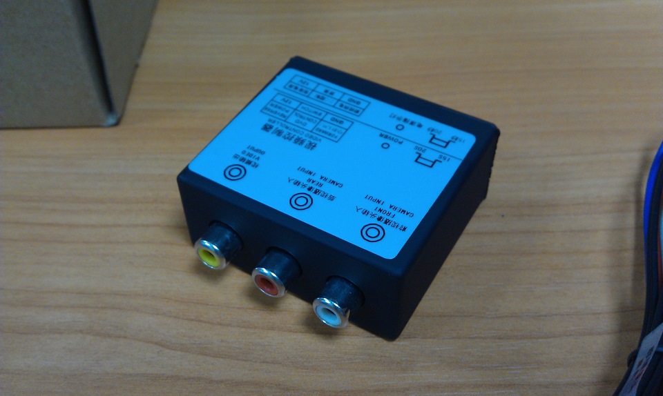

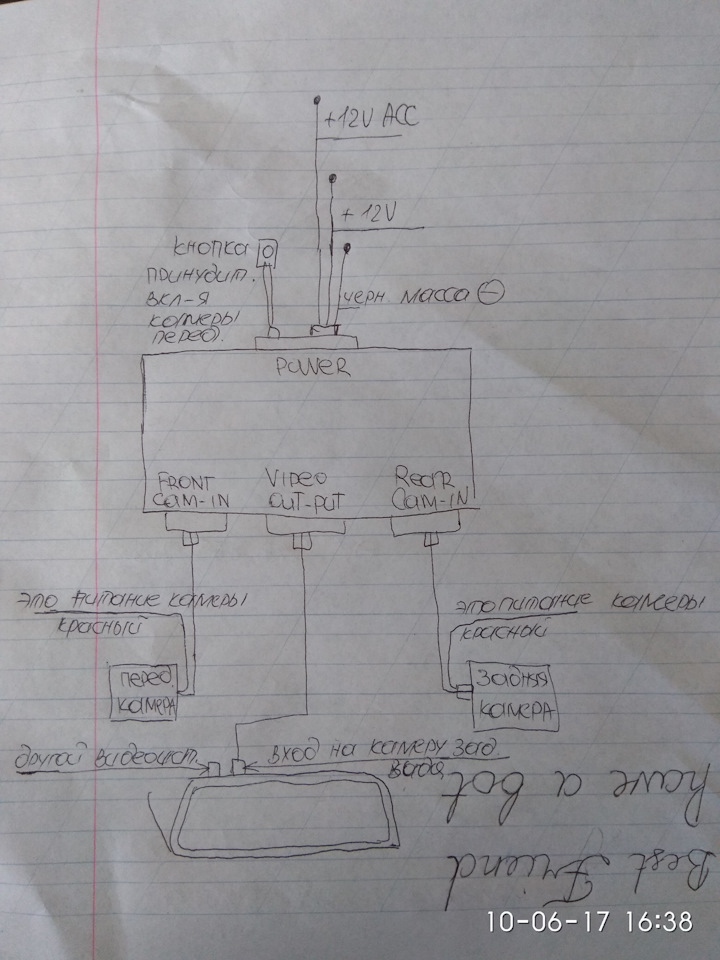

3 Этап. Установка видеоконтроллера (видеоинтерфейса).
Установка видеоконтроллера была так же в заднем левом боку внутри крыла. Подключение простое, силовые кабеля подключил к появляющимся плюсу при включенном зажигании. Кабель видеосигнала протянул по левому порогу внутри, в торпеду, к голове. Контроллер представляет собой коробочку, которая контролирует и управляет вход и выход двух видеосигналов. Контроллер брал за 27 $.

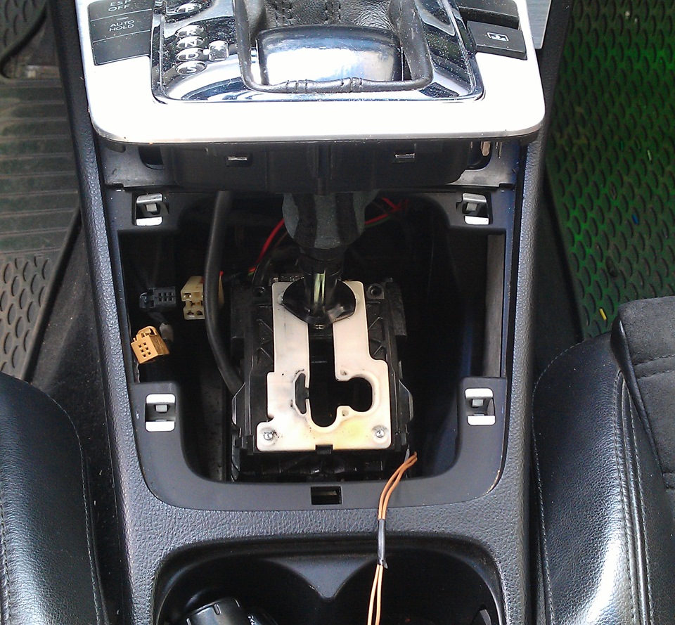

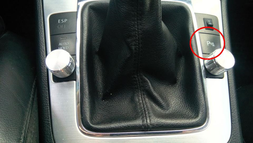

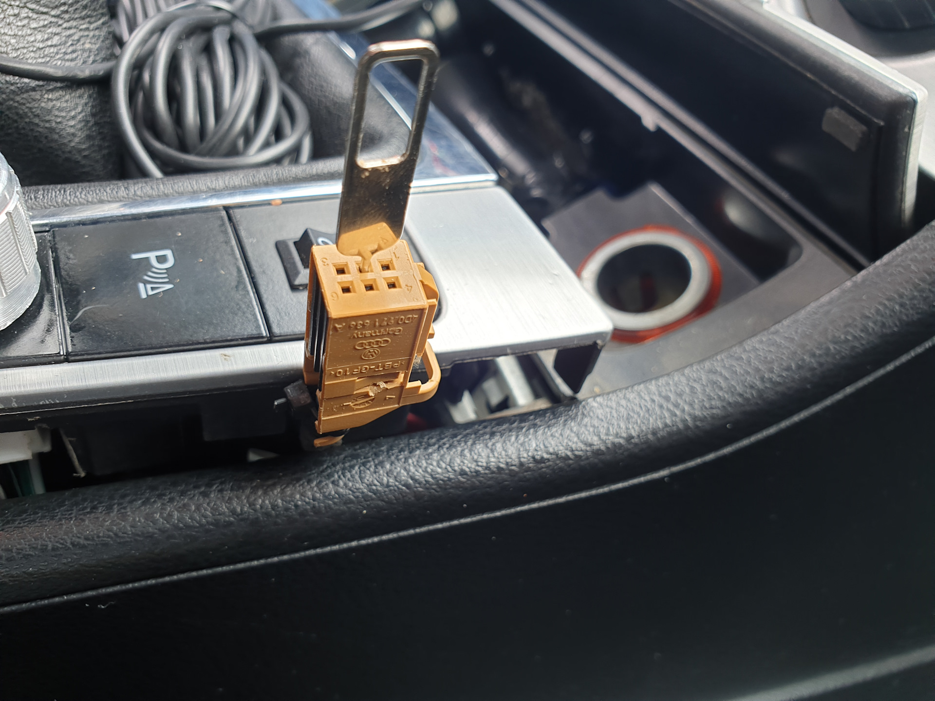

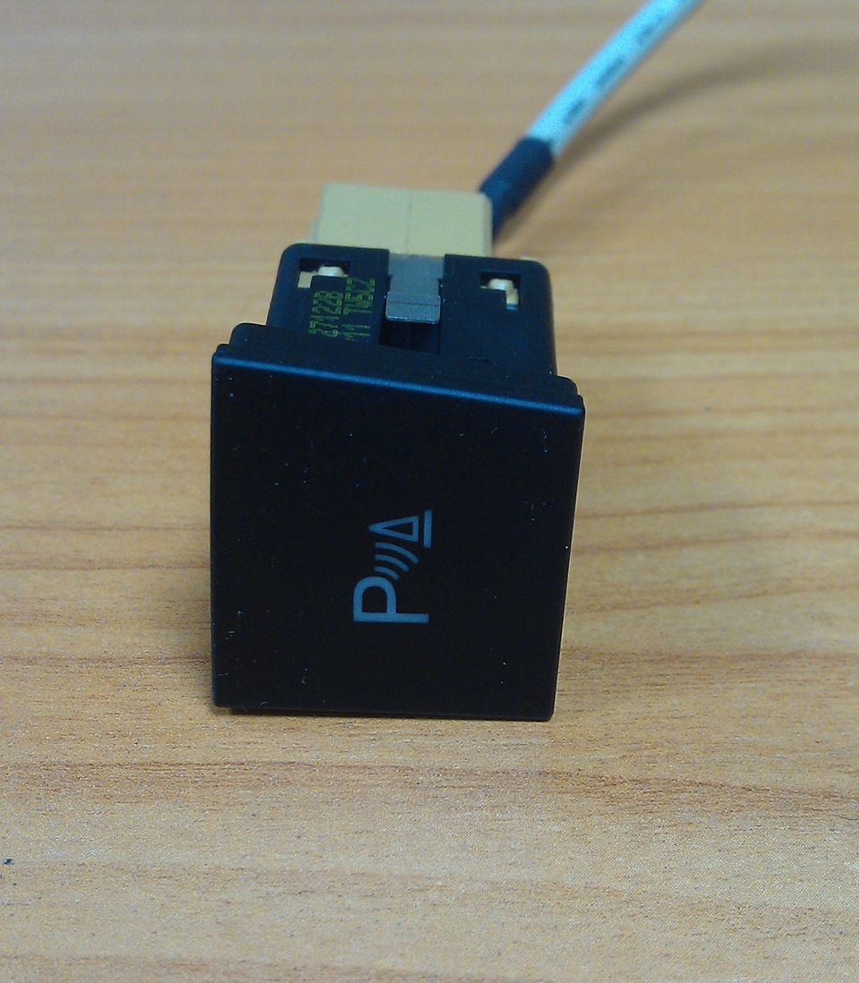

4 Этап. Установка кнопки для принудительного вызова камеры переднего вида.
От контроллера тянул два провода по левому краю заднего сидения дальше к его середине и затем к центральной консоли к кнопкам вокруг рычага АКПП.
Кнопку использовал штатную от электрошторки, разьёмы к ней, самой шторки нет, но в будущем планирую установить и кнопку переставлю, перепиную на другую.

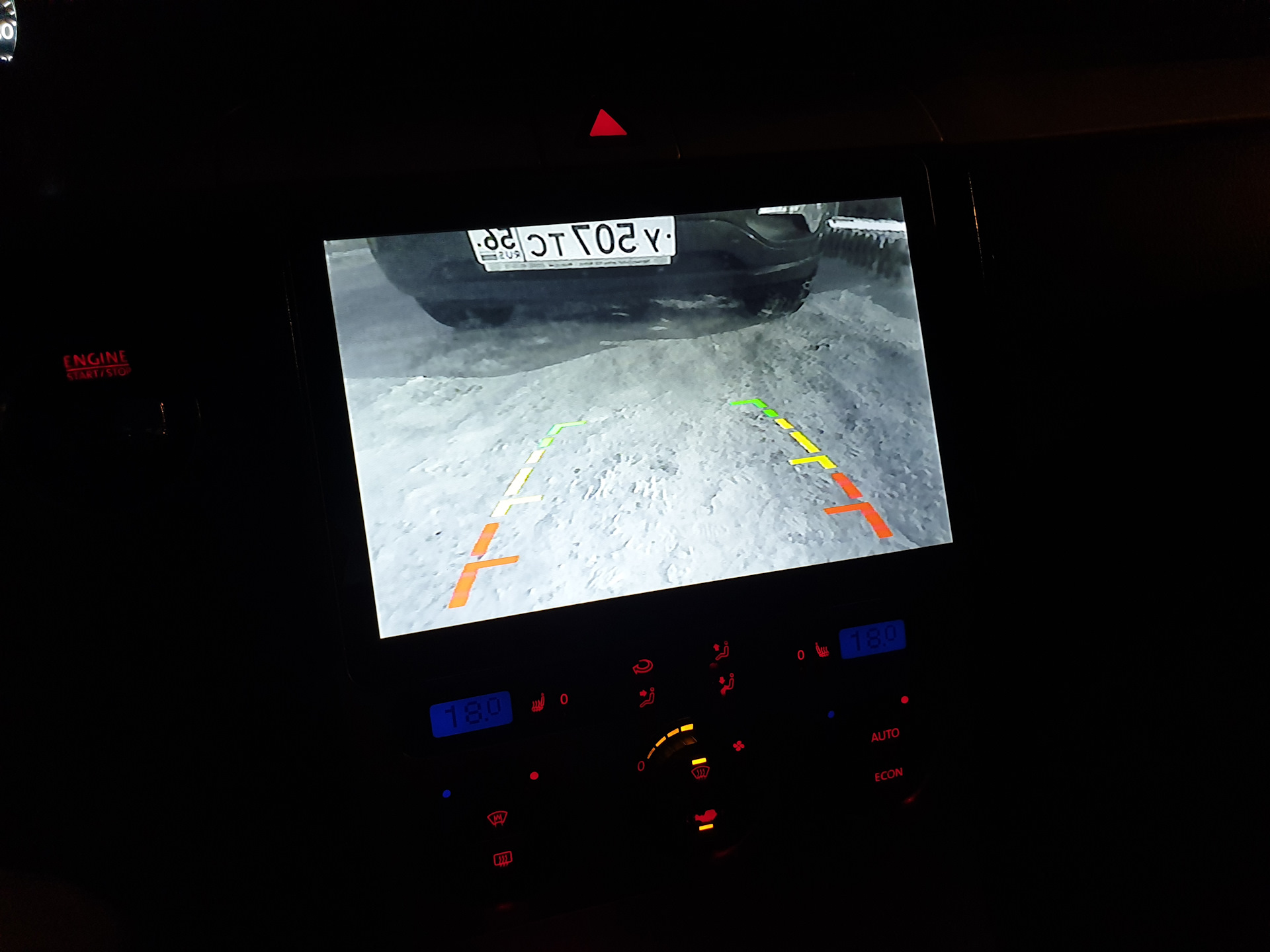

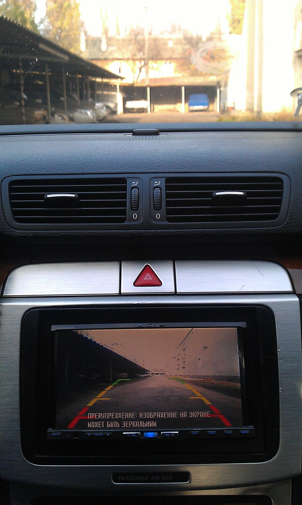

Принцип работы и проверка работоспособности данных видеоустройств.
Головное устройство медиа ресивер Pioneer AVH-P6800DVD. При включении зажигания и заводки двигателя, камера переднего вида автоматически включается на 15-20 сек для переднего видеообзора, после чего выключается. При включении R на АКПП, включается камера заднего вида и работает до тех пор пока не выключим R, затем снова включается камера переднего вида на 15-20 сек. для переднего обзора. При езде и особенно если хотим парконутся более точно передней частью автоса, можно вызвать принудительно работу камеры переднего вида путём нажатия данной кнопки. Кому нужна схема подключения всего этого, скину по желанию. Всем удачи! Ставим лайки!

Добрый вечер. У меня стоит отдельный монитор для камер. У него два входа видео. Подскажите пожалуйста как принудительно подключить камеру спереди на кнопку шторки(надо ставить реле?). кнопку ещё не покупал. Или может ещё какие варианты есть? Заранее спасибо.
Здравствуй, может что подскажешь…, ты меня уже не раз выручал))) Вместо ГУ стоит процессор с планшетом, основную работу производит проц, свободных два усб входа. Купил камеру и EasyCAP (аналог-цифра) Есть штатный парктроник, вот у меня и возник вопрос ; сигналы на проводах кнопки как распределены, если запитаться к этим проводам на них есть сигнал задн.передний? Если будет возможность через кнопку разрулить перед — зад то куплю и переднюю
Привет, нет, на сигнала такого нет там. Кнопка коммутирует всю систему
Ок. хорошо, спасибо
С кнопки запитал, без помех, мерцаний и.т.п.

Добрый день, можно попросить у вас схему подключения не могу разобратся, у меня передняя камера всегда включена как подключить что бы она не работала в посстоянку, только по схеме.
Приветствую, да конечно! Какой у Вас контроллер?
Вот этот.
Магнитола какая?
Камера заднего вида.
Не понял последний коментарий
Сори, зеркало заднего вида.
Аа, зеркало с монитором, правильно?
Да да все правильно.
Дайте картинку поближе
Denis0007s
Ау…
Самого контролера камер?
Да, а то нифига не понятно, даже если приблизить!
desantura2008
desantura2008
Спасибо.

Приветствую, на заднюю камеру ставили фильтр или реле, планирую подключить зеркало заднего типа с видеорегистратором, говорят помехи будут при работающем двигателе. Спасибо.
Привет! Ну говорят это одно, а на деле другое! Надо пробовать. Что касается моей камеры, то кроме самой камеры есть какой то блочёк небольшой, может он и есть фильтр помех?! Не могу точно сказать, но показывает без помех при раб.двигле
Блочёк про который Вы говорите покупался с камерой? Хочу ставить подобную камеру только фирмы Avis, она продавалась без блочка.
Да конечно с камерой. Вы задайте им вопрос по камере, они должны проконсультировать Вас! Зайдите на наш форум, задайте там вопрос

привет! Есть вопросы по передней камере: на каком расстоянии от бампера кончается мертвая зона? Как вкл/выкл (по функционалу) она? Мне кажется КПХ не очень информативна: смотрит далеко вперед, с нее тоже видно и водителю? Просто себе подбираю, читаю отзывы, +/-. Поделись!
Привет! Ну примерно где то 25-30 см мёртвая зона от бампера. Включается на 15-20 сек. когда заводишь и потом тухнет, когда выключаешь заднюю и ставишь на драйв включается так же на 15-20 сек., если надо принудительное включение, то выведена кнопка под штатную. Камера ставилась исключительно для удобства парковки и всё, тем более её не видно, ничего не резал не сверлил.
ну 15-20 сек многовато, у меня КЗХ дает картинку на 5-6сек., хватает даже верхнюю кромку заднего бампера. А вот по КПХ вопрос: подъезжаешь к автостоянке или где-то во дворе начинаешь парковаться по "см". В ручном режиме включаешь?
Точно так, когда не уверен включаю её, на самом деле там время легулируется

хорошая статья. тоже планирую в передний логотип камеру поставить, а кто нибудь знает у фольксвагена все эмблемы одинаковые по размеру?
Не уверен что одинаковые, надо смотреть, но камера в логотип для VW подойдёт я так думаю в любой знак VW у кого решётка в хроме, кроме старых моделей

Вот пожалуйста ссылки на контроллеры:
www.avncar.ru/product_621.html
avtoprofi.ru/PLV-SW-02.html
www.dhgate.com/product/in…rol-switch/167638733.html
dx.com/p/xy-3026-car-fron…black-256694#.Uywplah_vTc
caraudio.in.ua/articles/koren/phantom-vs-200/
www.xenon55.ru/catalog/other/park_camery/1342.php
www.ca-fi.ru/shop/accesso…du-dvumia-kamerami-detail
