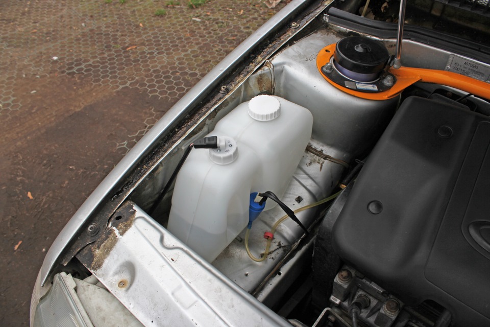

Кроме того, в октябре у меня отказал датчик уровня жидкости омывателя, к тому же при доливе воды заметил, что ближе к верху бачка вода начала выливаться снизу бачка, как оказалось, бачок то ли перетерся, то ли оплавился в районе крепления на скобу приваренную к кузову. А раз пришлось менять бачок и датчик, я решил в довершение прикупить моторчик омывателя от фирмы Прамо. Заводской мотор меня конечно устраивал, но о моторчике Прамо был неоднократно наслышен, мол что у него очень хорошее давление, купил в придачу и его.
Давление и в правду весьма впечталяет, напор воды, подающийся на стёкла не сравнить с заводским мотором.
Установленные обновки, в количестве трех штук, на своих законных местах:

я по глупости в спешке купил тоже новый бачек омывайки но -08.а он без отверстия под датчик…пришлось замотать изолентой а датчик снял…
Ну да, я тоже когда по каталогу смотрел, не въехал по первости в чем отличие 2108 от 2113. потом нашёл, что один под датчик, второй нет.
да мне он по большому счету и не нужен…у меня редко когда меньше половины остается)))
