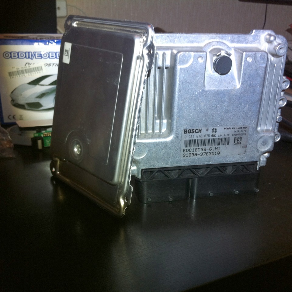

Далее, снимаем блок ЭСУД с машины. Там 2 разъема, снимаются очень легко, если знать, как. Нужно для каждого разъема повернуть вверх пластиковую скобу (находится сверху на разъеме), одновременно вбок выдвинется задвижка, можно помочь ей руками. Когда скоба повернется на угол более 90 градусов, а задвижка полностью выйдет, разъем сам соскочит.
Следующий шаг – вскрытие блока. Тут нужно оговорится – вскрыть блок, не повредив крышку, особенно если вскрываешь в первый раз, довольно сложно. Дело в том, что блоки EDC16 герметичны и очень хорошо заклеены черным очень тягучим прочным герметиком, а задняя крышка блока, не сняв которой вы не получите доступ к BDM интерфейсу, сделана из дюрали, соответственно, легко гнется и царапается. Однако, когда блок установлен в машине, повреждения задней крышки не видны, поэтому вопросов у гарантийщиков возникнуть не должно.
Берем пару плоских отверток с широким жалом. Откручиваем 4 Torx-15 винта в крышке и аккуратно поддеваем плоской отверткой крышку со стороны, противоположной разъему, в середине. При этом нужно быть крайне аккуратным – нельзя засовывать инструмент внутрь более 5 – 10 мм — можно повредить компоненты на плате. Вставив отвертку, аккуратно потяните крышку вверх. Приподняв край крышки, тонким лезвием (канцелярским ножом или скальпелем) подрежьте герметик, в обе стороны от отвертки. Использую вторую отвертку, продвигаемся в сторону, и снова подрезаем герметик. Таким образом, постепенно продвигаясь, подрежьте герметик с трех сторон, после чего просто отогните и откройте крышку.

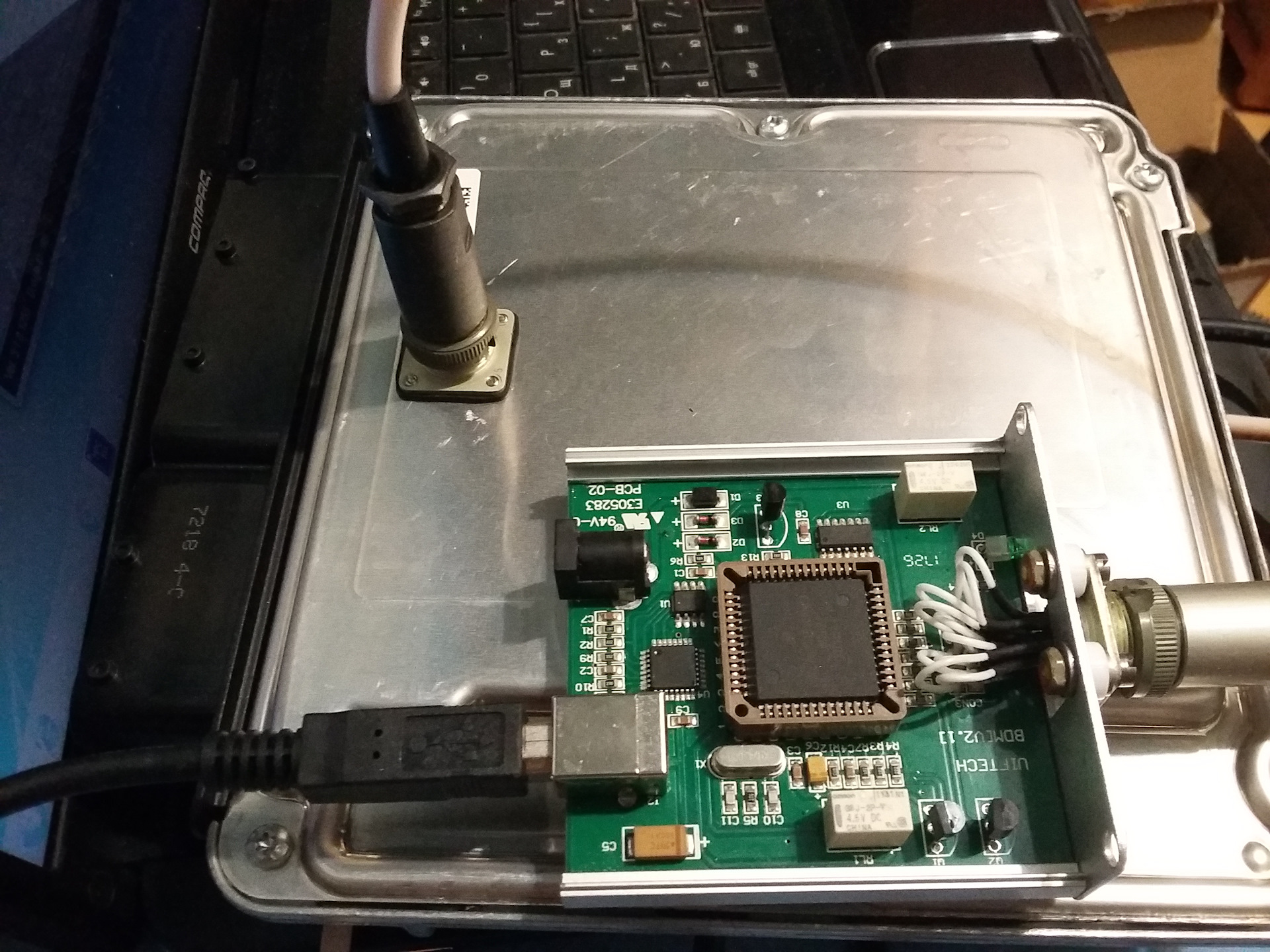

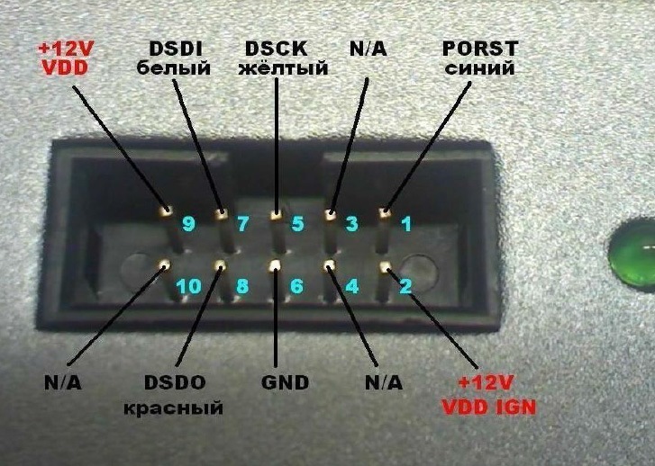

Следующий шаг – подключение программатора. Здесь вам понадобится паяльник с очень тонким жалом и, возможно, небольшая помощь вашего друга – электронщика. Я использовал паяльник с жалом 0.5 мм. Берем 10-проводный шлейф, идущий в комплекте с программатором, отрезаем один разъем, разделяем шлейф на отдельные проводники (на длине примерно 10 см), зачищаем и облуживаем концы. От старых видеокассет я взял клейкие бумажки, подписал их в соответствии с распиновкой разъема на программаторе и наклеил на проводки, чтобы при подпайке не перепутать (первый проводник маркирован на шлейфе красным цветом).
Куском изоленты прикрепляем шлейф к корпусу контроллера (чтобы случайно не дернуть и не вырвать провода), далее аккуратно подпаиваем к контактным площадкам блока проводники в соответствии с распиновкой (давить нельзя, иначе повредите контактные площадки). Все, блок готов к прошивке.
Еще раз перепроверив все подключения (в первую очередь, землю и 12В), подключаем шлейф к программатору (программатор уже должен быть подключен к USB и блоку питания 12 В). Запускаем софт. Жмем кнопку “ON”. Если все нормально, софт сругается на неизвестную модель контроллера и предложит выбрать одну из существующих. Я выбирал “BOSCH EDC16 Iveco”.

Отдельно мозги надо запитывать на 12В и землю (через основные разъемы), или как у вас на фото только 7 проводов припаять к плате?
И какие 7 потребовались, у вас же больше отмечено?
Спасибо
Только 7 проводников, TMS и VF0 отмеченные на картинке, не нужны.

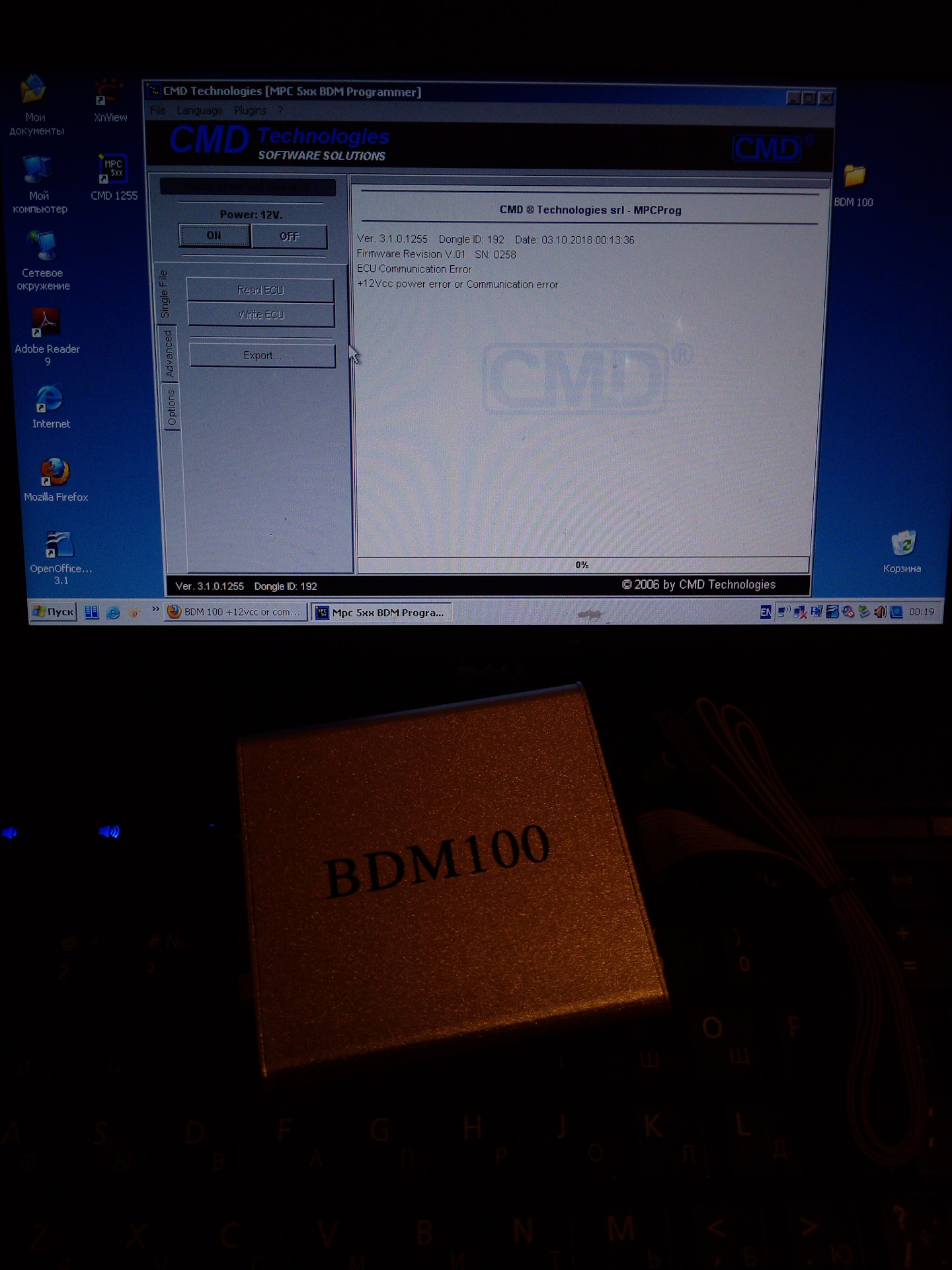

Здравствуйте! Кое-как нашёл технику с 32-битной ХР (ещё и лицензионной). Программы поставил, пришлось поразбираться. Всё что нужно из файлов, было на диске в комплекте от китайца.

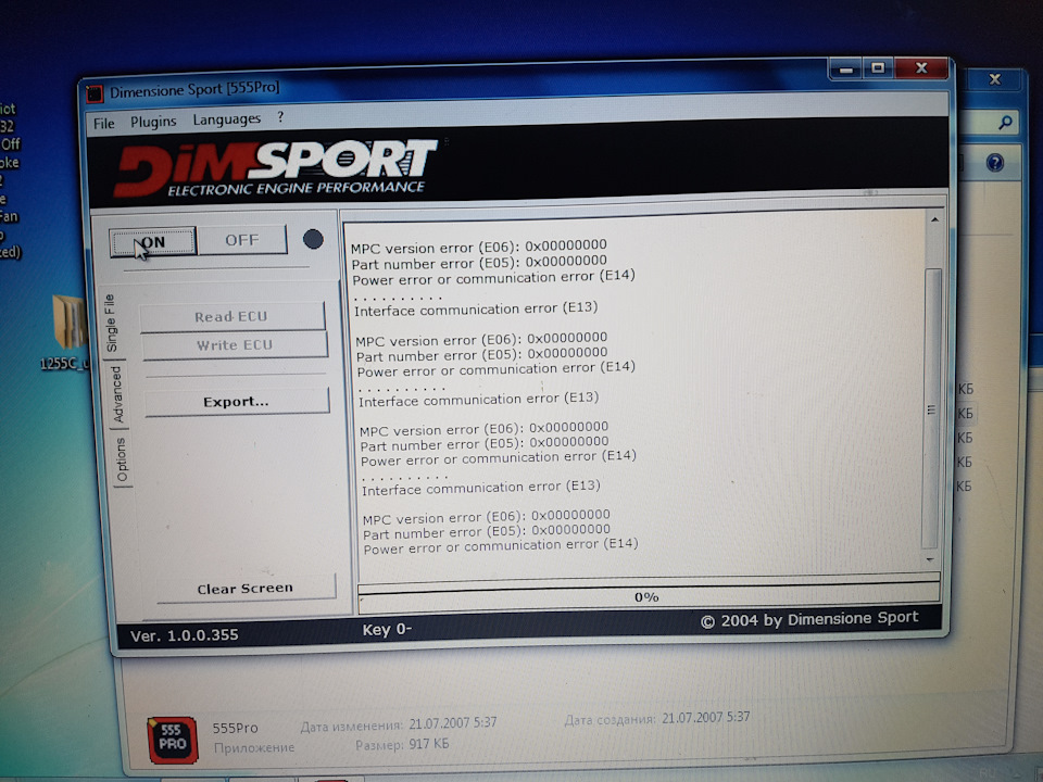

При нажатии кнопки ON выдаёт ECU Communication Error. Вроде бы логично, блок ещё не подключал. Реле щелкает и выключается.
Но уверенности нет. Так и должно быть?
Сегодня уже поздно, распиновкой буду заниматься завтра.
Да, все правильно. Если блок питания к БДМ подключен, еще и светодиод будет кратковременно мигать в момент щелкания.

Ребята помогите с инфой, УАЗ патриот с дизелем ЗМЗ и блоком EDC16C39-6.H1 потерял последний ключ, как отключить иммо? У кого есть какая информация буду признателен. p.s. в наличии есть kess2.
китайской фигнёй лучше не лезть крякнет попадос на блок плюс привязка новых ключей. Можно сделать нормальным оборудованием только это загрузчик 15000 плюс адаптер 2534 это минимум 5000 плюс прошивка 4000 плюс работа…

А почему платы блоков на картинках разные: "распиновка со стороны блока" и "готов к прошивке"? У ме6я такая плата как на картинке "готов к прошивке". А что за плата на картинке " распиновка со стороны блока"?

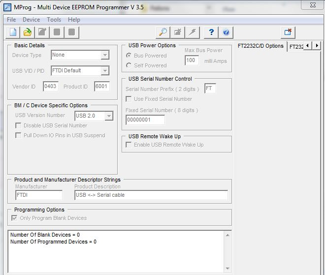

поскольку windows не видит BDM то и перепрошить BDM не получается… печалька какая то(((
и реле щелкает при подключении к USB, и даже без подачи питания от блока питания…

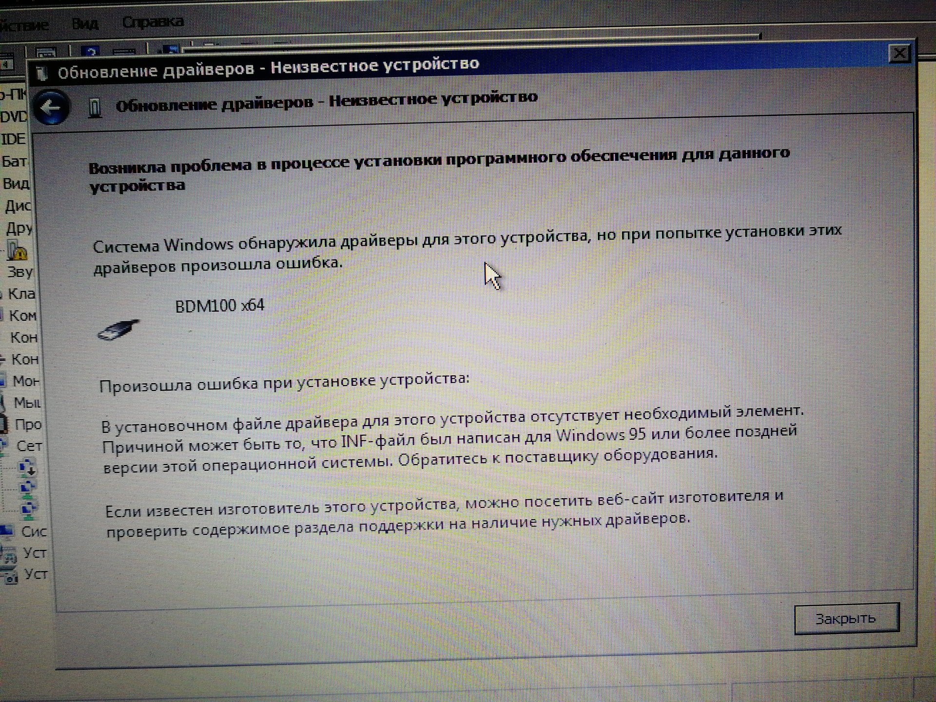

И здесь в статье ra9faf и в составленной v044eo инструкции говорится об установке софта с диска. Ноу меня на диске с BDM100 нет установочных файлов. Есть папка DimSport и папка MpcProg. И там и там несколько exe файлов. Какие использовать ?
Кроме того что-то не получается с драйверами. Помещение файла CMD1.crt в рекомендуемые директории результата не дают
www.dropbox.com/s/f300w8v…/Repair%20BDM100.avi?dl=0
Перепрошил BDM100 по видеоинструкции на uazik.org от turbotrek. Всё получилось. Большое спасибо!

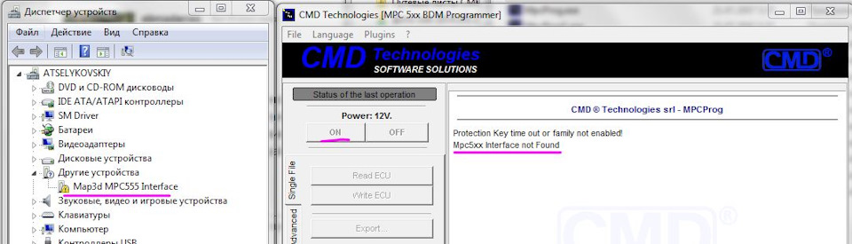

Купил BDM100, установил софт, версия 1255.
Но у меня следующая проблема.
Когда я подключаю программатор через USB и запускаю CMD Flasher, у меня выскакивает ошибка, мол старая версия софта, и программа тут же закрывается.
Как быть в этой ситуации? Может кто сталкивался.
P.S
К программатору подключен только USB кабель, ЭБУ не подключен.
i.imgur.com/pHrUvDd.jpg
попробуйте софт с родного диска от бдм. суть в том, что внутри блока BDM может быть прошит код под разные программы, поэтому одна прграмма его видит, другая не видит. Почитайте тему на uazik.org, там описана процедура перепрошивки бдм

для подстраховки спрошу :)) pin 3, 4 и 10 можно не подпаивать?
хотел их в шлейфе откусить
Да, можно. Обязательно все проверить по картинке "Распиновка со стороны программатора"

сижу с разобранным блоком и не могу решиться начать паять, если подключить шлейф к бдм, то получается, судя по распиновке, красный проводок десятый, а вы пишите, и на фотке видно, что красный первый на блоке. подскажите как правильно, а то боюсь спалить чего
красный на шлейфах всегда 1ый пин. На всех фото видно что это Po RST сигнал.

И главное — заметил особенность, когда флэшер запускаешь (все подключено) пишет ошибка интерфейса и если дальше тыкать на 3й раз считывает мозги! 2 раза проверял только на 3й раз считывает)))
В общем спасибо огромное за инструкцию! Прошился! Буду следить за темой, если появится прошивка интересная доработанная то обязательно попробую!
флешер ругается на ошибку связи с интерфейсом… 12 вотлт эрор пишет((( В диспетчере устройств определилось все. флешер определяет устройство нормально . но единственное лампочка не горит на БДМ… с блока питания 12вольт поступает я проверил
А релюшка щелкает внутри?
Щелкает и на 1 сек лампочка загорается… по инету искал, пишут что доп питание 12в надо куда то подавать или распиновку перепутал…
