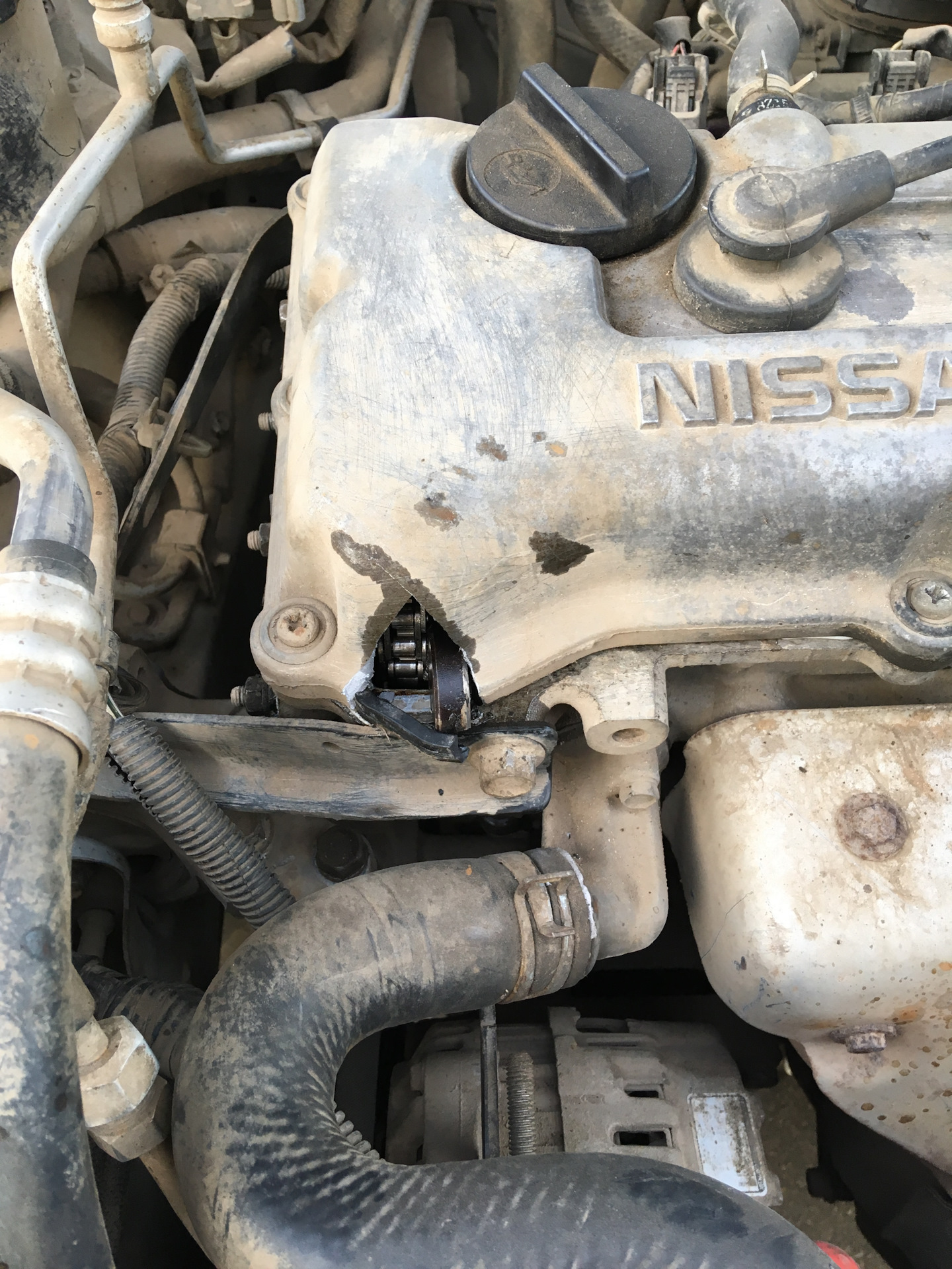

ПРОШУ ВНИМАНИЯ СМОТРИТЕ НА СКОЛЬКО ВЫДВИНУТ НАТЯЖИТЕЛЬ НА ФОТО:

Снял я эту крышку и увидел что натяжитель вышел на 5ть зубов, на драйве ребята сказали ещё кататься и кататься, намучился я с крышкой кто то до меня посрывал резьбы, особенно по центру длинный болт из под него масло херачило, вкрутил шпильку и на герметик пока держит, так что затягивай без фанатизма.

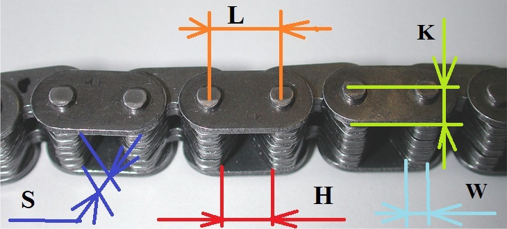

Здравствуйте. У вас осталась старая цепь? Я хочу подобрать цепь на jeep wj 4.7. Если есть возможность сделайте замеры вашей цепи.
да осталась, а что надо померять
если получится то вот так, за ранее спасибо.
west1001
Для меня все еще актуальны размеры.
могу померять после 9го

Да мотор такой-же qg15 Скажи как проверить? На сколько должен торчать натяжитель, вообще как визуально определить цепь?
у меня в отчете есть в начале на старой цепи и на новой, на новой где то 5-7 мм, на старой больше 12-15 мм было

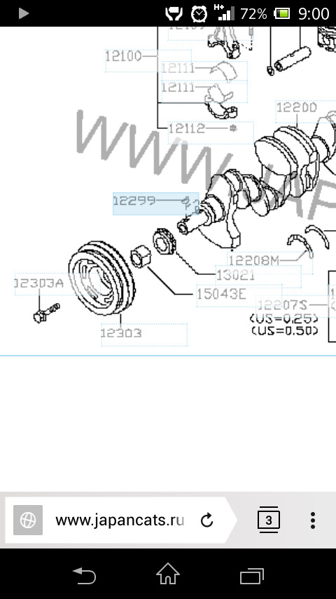

Вопросик возник, смотрю схему и мне не понятно о за счет чего держится втулка 15043E(под маслонасос), на коленвалу.На рисунке видно что звезда и шкив на шпонке, а вот как втулка держится не подскажешь?

сними клапанную крышку и увидишь на сколько выдвинут натяжитель цепи, промой расходомер воздуха еще

У меня похоже тоже цепь растянулась. …тупит на низах, повышенный расход топлива. Ошибка датчика коленвала (он рабочий!)горит чек ошибка 0335 (ДПКВ) Ошибка не убирается.Изменился выхлоп отработанных газов, стал громче.но двс работает ровно, заводится в морозы без проблем.цепь менялась 95 тысяч назад.Кто что скажет?Может ЭБУ тупит? Говорят там часто микруха STA509 перегарает из за прокладки КХХ (она у меня в норме)
Сними клапанную крышку и посмотри на сколько выдвинут натяжитель! Если сильно выдвинут, значит цепочка растянулась! Но за такой пробег — это мало вероятно, если ставили оригинал!
Снял, натяжитель вышел полностью. Цепь под замену.

Nissan 13021-4M501 Шестерня распределительная коленчатого вала 1
Nissan 13024-4M510 Шестерня распредвала 2

а почему номера запчастей от 1,8 и некоторые прокладки вообще от 8 клапанника, речь идет об 1,5 шеснаре?!

Nissan 13091-7J600 Планка натяжителя цепи 1
Nissan 13070-AU000 Натяжитель цепи грм 1
Nissan 13085-4M500 Успокоитель цепи ГРМ 1
Nissan 13085-4M511 Успокоитель цепи ГРМ 1
Nissan 12299-4M500 Шайба балансировочная 2
Nissan 13028-4M51A Цепь привода распредвала 1
Nissan 15066-5E510 Кольцо уплотнительное круглого сечения 2
Nissan 21014-4M501 Прокладка насоса 1
Nissan 21049-4M500 Кольцо уплотнительное 1
Nissan 21049-4M510 Кольцо уплотнительное 1
