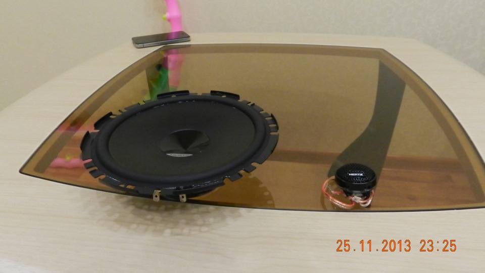

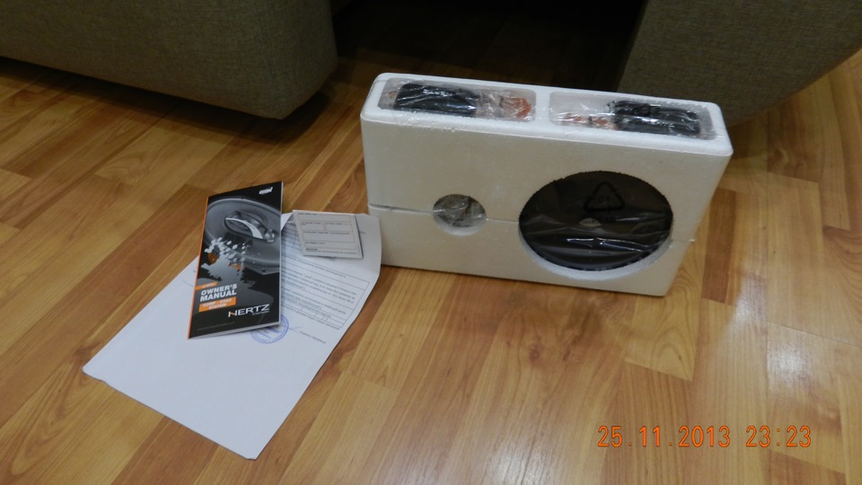

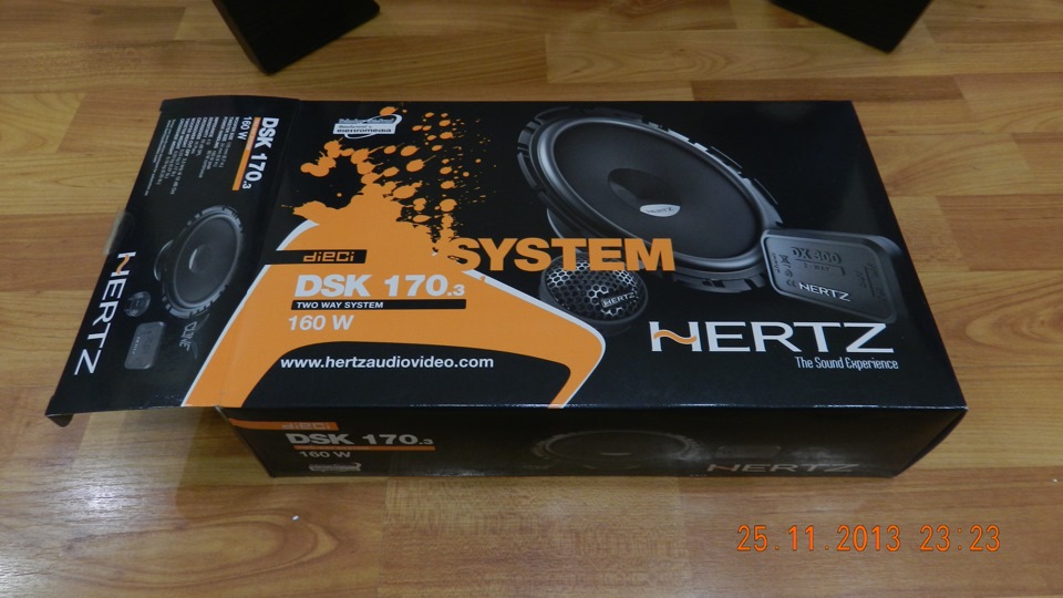

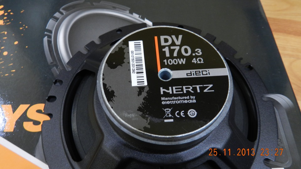

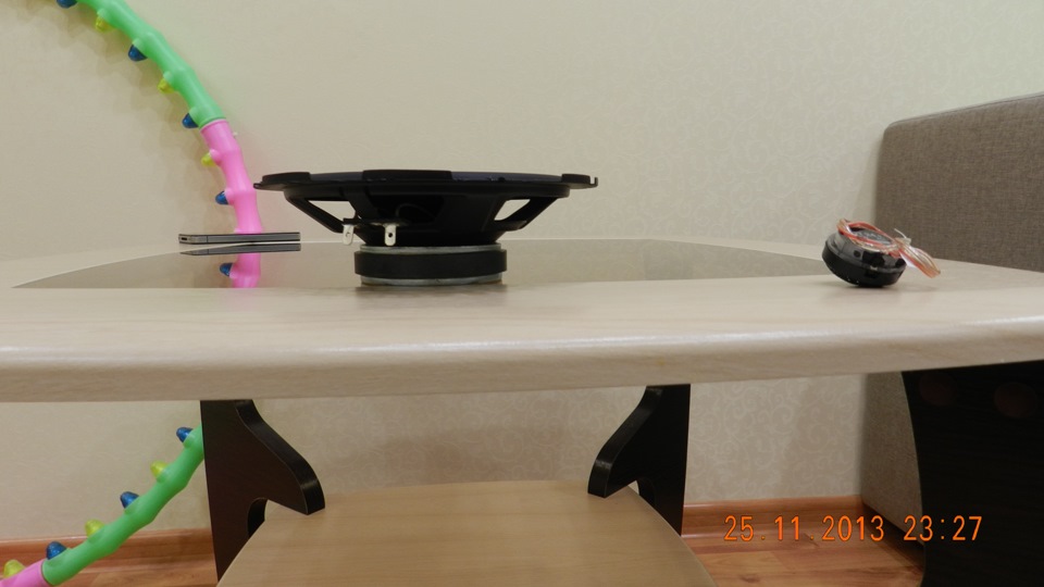

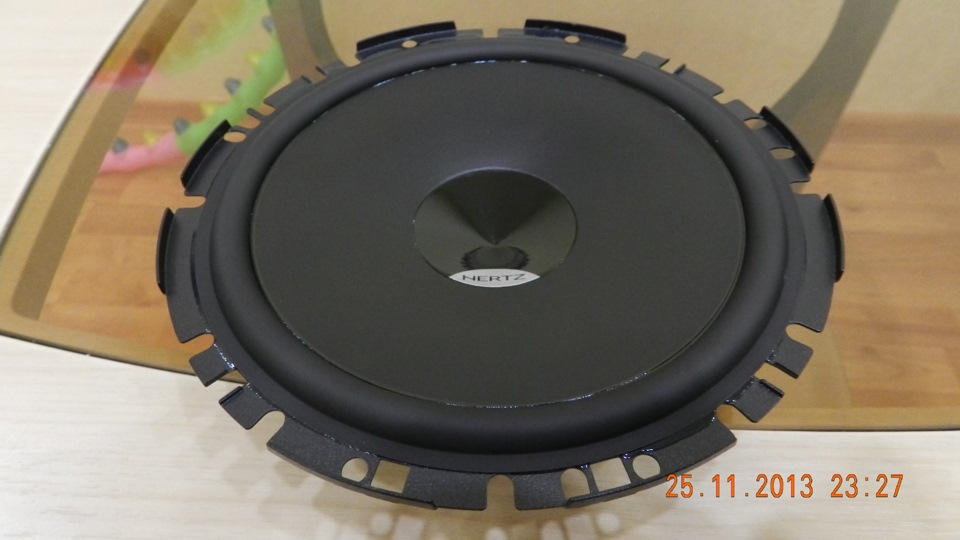

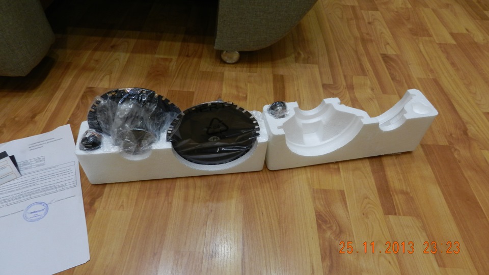

Сегодня привезли 2ю обновку касаемую звука в автомобиле. Это динамики HERTZ DSK 170.3 пока рад данному приобретению но все прояснится только после установки. Данная модель отличается маленькой глубиной установки, что отлично подходит в наши двери. Никаких проставок и других доработок, снял старый и поставил новый. Помимо этих фото в комплекте есть переходники для установки пищалок на торпеду либо куда то еще, и собственно переходник для монтажа в уже готовое отверстие. Эти динамики взял в передние двери, в задние буду покупать коаксиальные.

Без прорезания спереди? 17 влазит. А глубина какая, чтобы без проставок ставить? 2 дюйма читал. 50 см т.е или побольше влезет?
Смотри эти динамики по описанию имеют глубину установки 45мм но я все же делал кольцо из СТП. Чтоб отодвинуть еще от стекла, немного задевало стекло при отпускании (как бы царапало магнит). Ну и вроде бы я немного подгибал железо для этих динамиков, но обычных полноценных динамиках "17" железо бы не задевало, но стекло бы полностью не закрывалось.

не знаю как с 170.3, но 165.3 без проставок не поставишь, стекло будет упираться в динамик
У 165.3 Монтажная глубина НЧ/СЧ-динамика: 64 мм, а у 170.3 Монтажная глубина НЧ/СЧ-динамика: 45 мм
