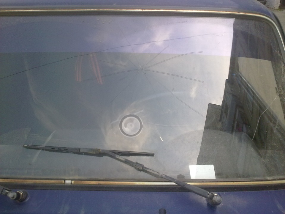

Ну собственно фоток нет (, а что бы было не много интересней нашел на компе старые фотки )
