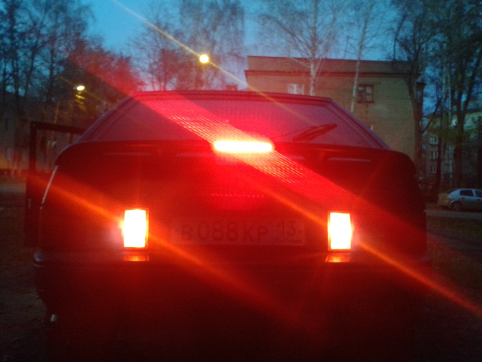

Приехал посмотреть, он и правда идеальный. Отдал деньги, повёз в гараж красить, купил 2 баллончика краски и 1 баллончик лака бесцветного. Сижу шкурю спойлер, готовлю к покраске. Как всё приготовил начал красить, покрасил просто идеально без потёков. Начал пылять 1 слой лака и тут всё запорол, распылитель на баллончике был такой, что аж прям плювал лак. Пошли потёки и короче я расстроился. Бросил всё ушёл. Прихожу начинаю заново шкурить, тут бы хрен. Не берётся. Я такой, мля чё делать то, так я умаюсь его шкурить. Посидел подумал, тут стрельнула идея, можно же ацетоном всё смыть. Беру, пробую, и вуаля, всё получается, всё смыл. Пыльнул я значит снова краской, опять идеально получилось. Но уже к выбору лака я подошёл серьёзно.
Пришёл в магазин, начал спрашивать у продавца. Лак есть? есть! а вам какой? даёт мне 2 на выбор, тот которым я пулял, и другой. Открываю крышки, смотрю тот которым я пулял, у него распылитель огроменный просто, а у 2ого баллончика, был распылитель маленький и он же дешевле. Сразу взял 2ой баллончик и пошёл красить. По тренировался сначала, ну думаю в путь, пыльнул почти без косяков. Есть пару мелких точек. Лавка конечно не так блестит как машина, но мне ровно, мне нравится, я довольный как слон. Но итог конечно меня разочаровал. Это то есть 300р спойлер, 4 баллончика краски и 2 баллончика лака. Итог составил 1300р. НО! я получил маленький урок и узнал для чего же нужен лак.
Потом пошла установка, примеряю значит и тут не вкуриваю, почему мешают 2 болта под которых нет дырок в багажнике? Не долго думая, беру и сверлю нужные отверстия, все посадочные места мажу мовилью, прикрутил я наконец эту лавку к багажнику, подсоединил стопсигнал. Тут же мне новый сюрприз. Крышка проклеена СТП 4мм. + лавка тяжёлая, упоры багажника отказывают иногда. Что делать? Еду на рынок, мне предлагают упоры от 12ваза. спрашиваю, сколько? 350р, на радостях пошёл за ним и даёт он мне их, с тебя 700р. Я ловлю ступр, как? почему? он говорит, 350р за 1шт. Подумал пока не брать. Чуть-чуть то мои ещё держут.
Вот так вот уважаемые гости) С лавкой она мне больше нравится)
