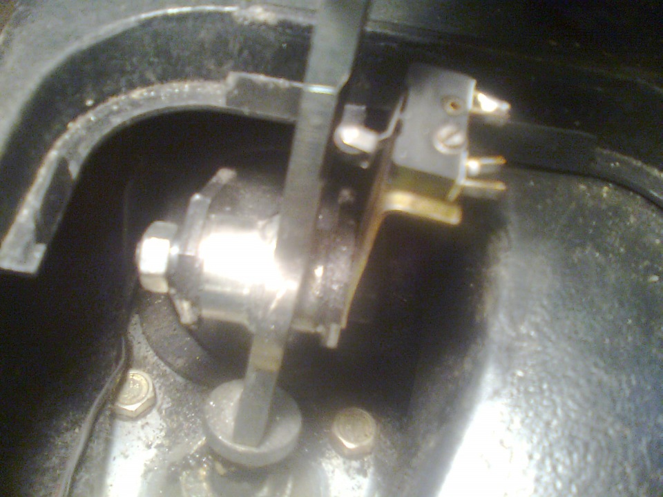

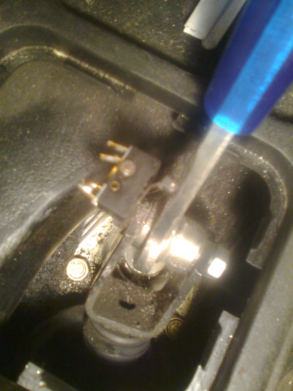

Автомобилем пользуюсь круглый год и, поэтому, каждый раз с наступлением холодов, выйдя из теплого помещения и, садясь в холодное авто, стуча зубами, заводишь и с нетерпением ждешь когда-же эта долбаная стрелка начнет подниматься, чтобы включить вентилятор и хоть чуть- чуть расслабиться. Вот именно в такие моменты меня и одолевала, и одолевает по сей день идея по установке охранной системы с автоматическим запуском двигателя. Но уж очень не хотелось бы, прийдя на стоянку, увидеть свой автомобиль в заднице другого. Можно конечно подключить специальный провод на ручник, но все равно это ненадежно а такая функция как "логическая нейтраль" уж слишком муторная, по моему мнению. И вот поэтому я решил заморочиться над "датчиком нейтрали". чтобы тут уж наверняка: машина на нейтрали-есть цепь, на скорости-обрыв-машина не заведется. Нашел в сети идею с изготовлением подобного датчика из геркона и магнита и даже купил геркон, но он что-то сразу своим видом не внушил мне надежду и эта идея была опущена, пока на глаза не попался "микрик", т.е микроконтактное устройство, вот из него то, собственно, и было решено сделать. Прилагаю фото, правда не самого хорошего качества, но какие получились. Благодарю за внимание. Жду комментариев).
