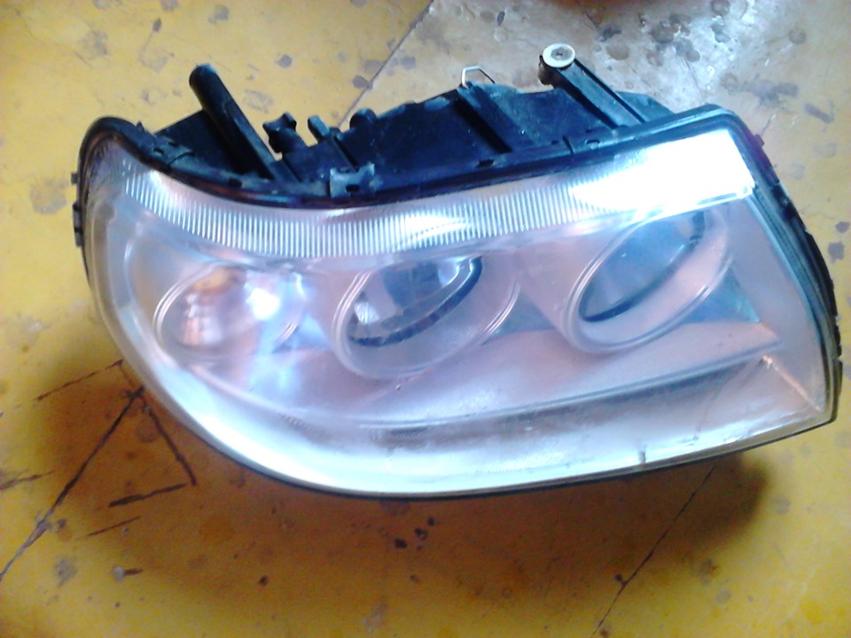

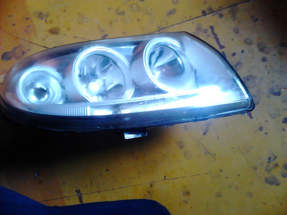

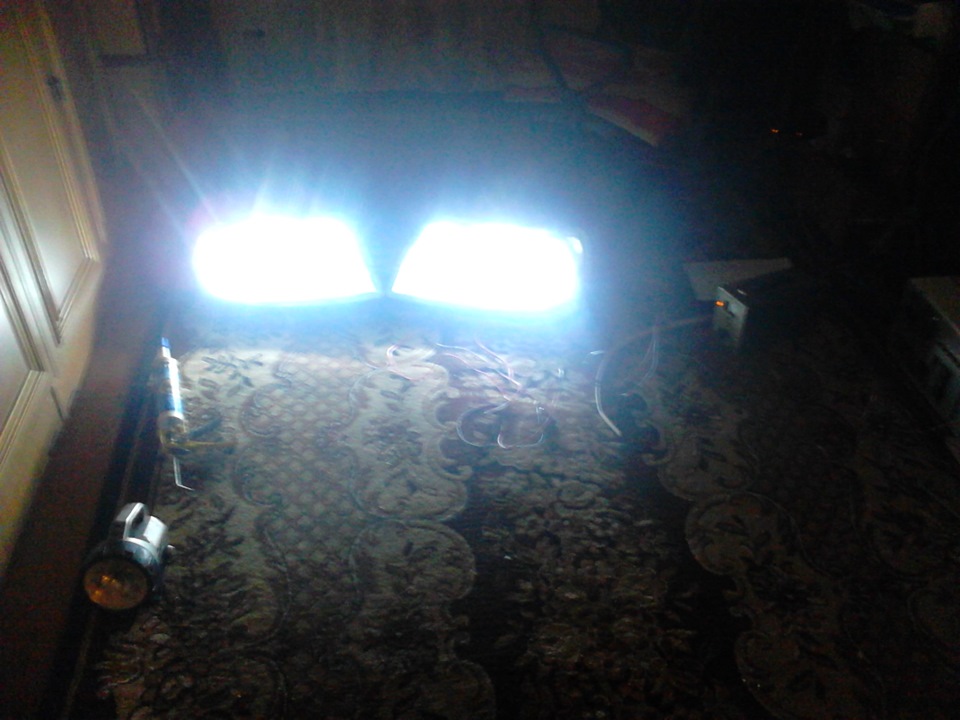

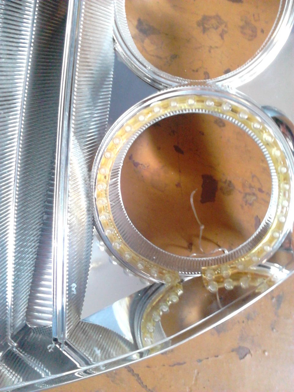

Сделал ангельские глазки в фарах .Возникла проблема подключения (хотел подключить по тех.регламенту, но возникли проблемы) нужен совет, мож кто поможет. Кольца гибкие. Получилось 3 кольца(всего) по 48 см на две фары и по 24 светодиода ленты на каждую фару . Потребляемый ток ----1.4 А.На каждой фаре по 96 диодов(из ниж 24 матрицы по 3 диода в каждой на ленте) 72 диода на ленте + 72 диода на кольцах в каждой фаре .Клеил на герметик силиконовый .Фары были на защёлках с прокладками (микропорка) По цене получилось в районе 600 рублей.

красиво, тоже так хочу
красиво!роскошно! и ярко!

а ток 1.4А это на одну фару?
нет .это на 2 фары, но если учесть, что ток одной лампочки ближнего света около 4 А, оно того стоит
