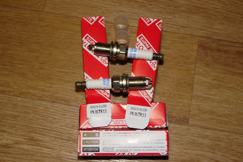

Свечи зажигания, конечно хотелось бы достать DENSO VK16, но купленные именно в Японии, но это уже совсем другая история.

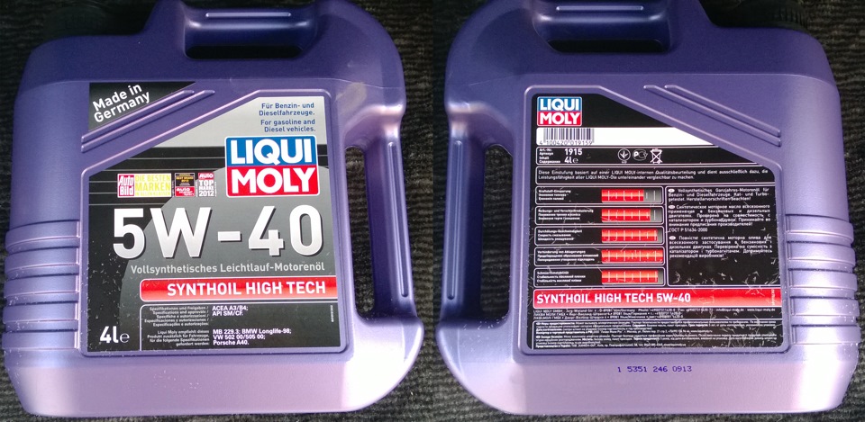

В двигатель лью масло моторное синтетическое Liqui Moly "Synthoil High Tech 5W-40" (4л арт. 1915)

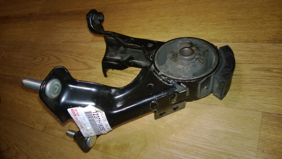

Задняя опора двигателя 12371-16350 (аналоги 12371-16340, 12371-16270, 12371-16290)

Масло в этот мотор надо лить полусинь, начиная с api SJ (кстати заводом рекомендованное API). Например TOYOTA 00279-1QT5W. Опять же по характеристикам этого мотора — допустимый угар моторного масла около 1 литра на 1К км. Что быстрее угорит полусинь или синь? Сам лью это же Liqui Moly "Synthoil High Tech 5W-40" и на 7K км. уровень съело.
Фильтр не по каталогу однозначно. Он выше чем штатный, большая чем у штатного, площадь фильтрации не однозначно сказывается на характеристиках, может как положительно, так и не очень. Всё это исключительно ИМХО.
Ясно, спасибо. Записи три года уже, стех пор многое поменялось, и фильтр и масло иные;))
