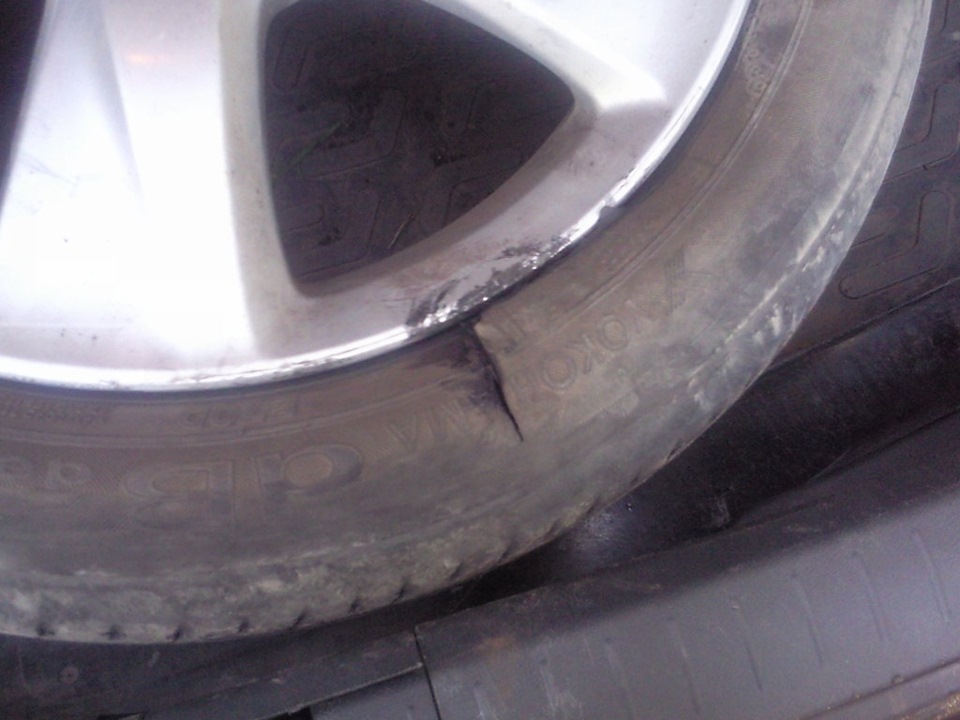

Благополочну убив резину на прекрасных и ровных дорогах нашего Томска, об какую то … дыру, пришлось покататься денёк на банане в поисках новой резины.
