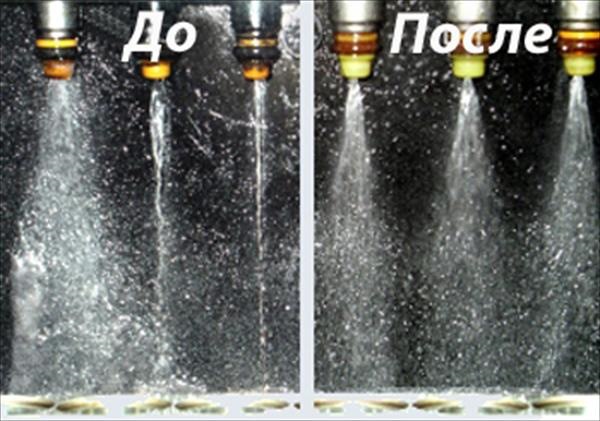

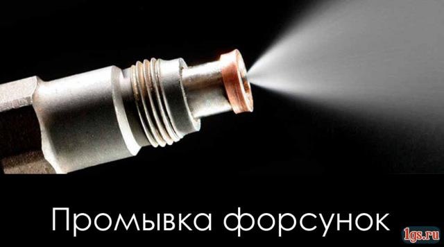

Как и хотел сделать промывку форсунок, сегодня записал и поехал.
Началось это с того что при резком нажатие на педальку газа был провал, и на х.х машину подергивало, со своим знакомым механиком посоветовался он сказал, конечно сделай лишним не будет!
ПРИЧИНА ПРОМЫВКИ ФОРСУНОК В НАШИХ ЛЮБИМЫХ МАШИНАХ:
Двигатель автомобиля, как наиболее важная часть автомобиля всегда требует повышенного внимания, в особенности система впрыска топлива. При эксплуатации автомобиля на форсунках появляются отложения, состоящие из тяжелых фракций бензина, которые не могут испариться из-за отсутствия охлаждения после остановки мотора. Появление загрязнений на форсунках сопровождается нарушением впрыска топлива, то есть впрыск горючей смеси становится не равномерным, что дает плохое распределение энергии и потерю мощности. Как правило, проблемы с форсунками веду к ряду последствий, таких как повышенный расход горючего, потеря мощности и как следствие ухудшение динамических характеристик автомобиля, проблемы с запуском мотора, «провалы» в работе двигателя, повышение уровня CO и CH, снижение компрессии двигателя.
Как вы все знаете у нас не самое лучшее по качеству топливо
и что бы устранить все проблемки я промыл форсунки !
НА Этот момент :
— я доволен что промыка прошла успешно, так как все причины убрались
