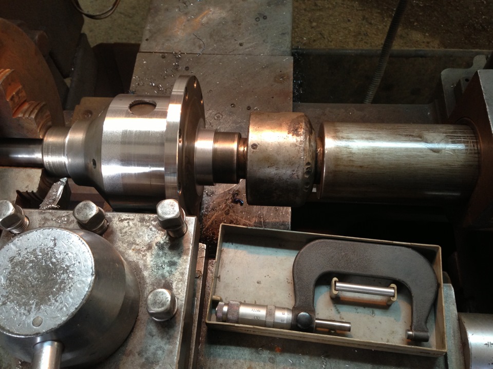

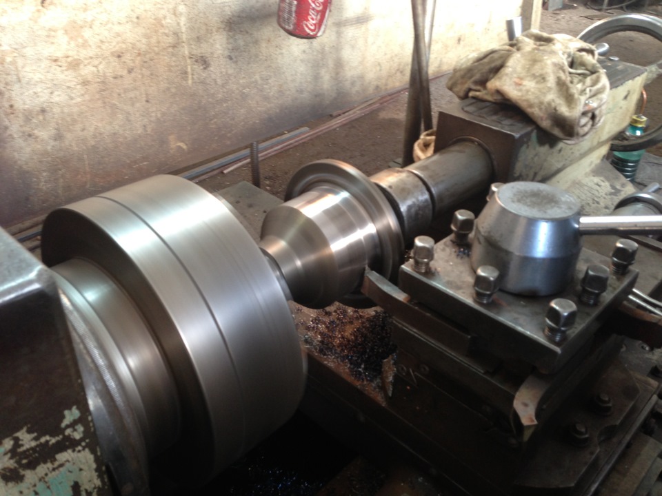

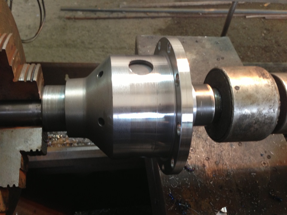

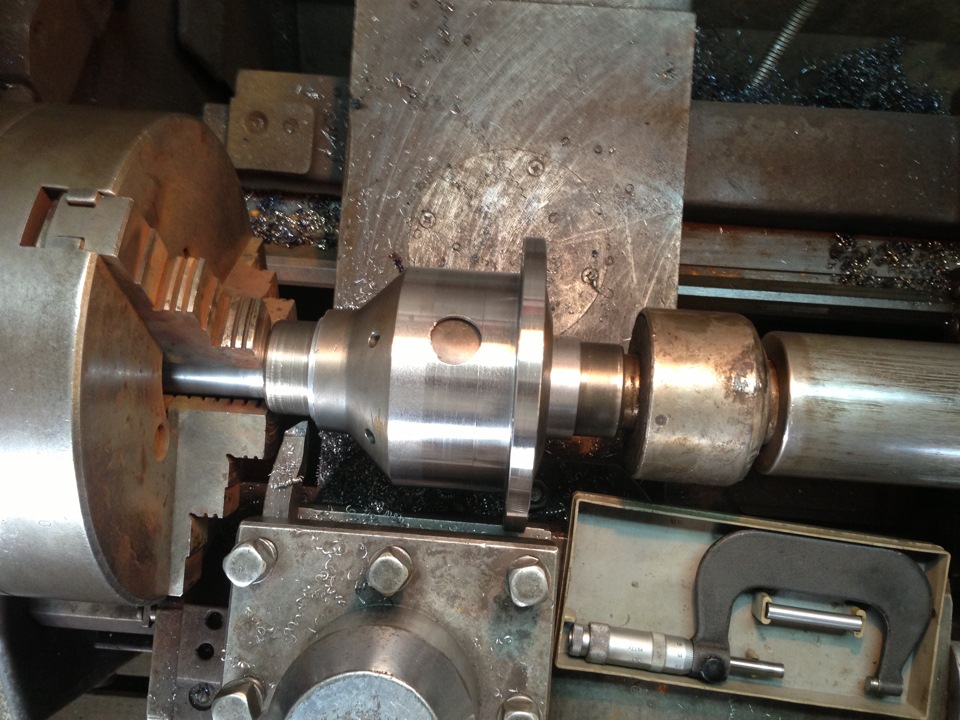

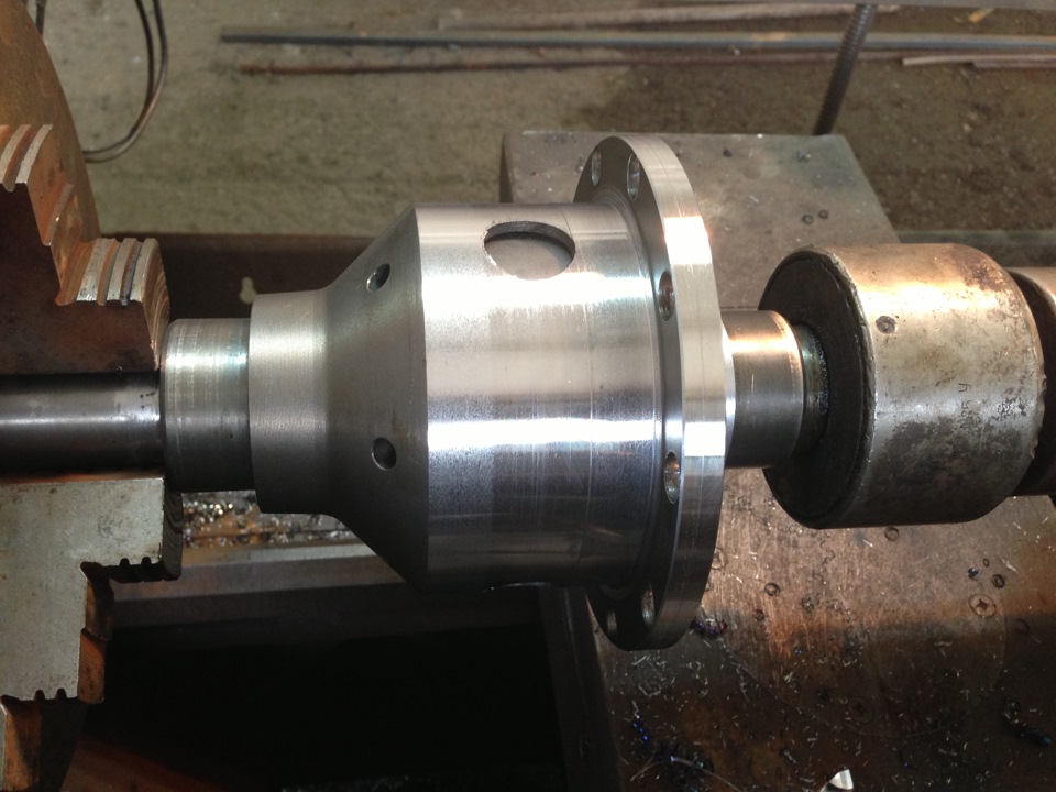

Хочу сказать вам что работы по переточке самоблоков продолжаются но медленно, потому что токарь нагружен другой очень не мало важной работой!
Но я не сползаю с его шей и не сползу пока не сделает мне это чудо(для меня).
Попытался сегодня снять и пару секунд видео для вас, как идет работа!
Токарь сказал что очень важно правильно зажать блокировку в центрах, от этого зависит точность и качество получаемого продукта.Деталь зажата не в патроне а в оправе, оправа сперва проточена для центрации.(ОЧЕНЬ ВАЖНО), И все токарные работы над самоблоком проводятся с одной установки, не снимая деталь с станка.
Осталось пару штрихов и подходим к финишу,
Спасибо за внимание,
Удачи вам,
