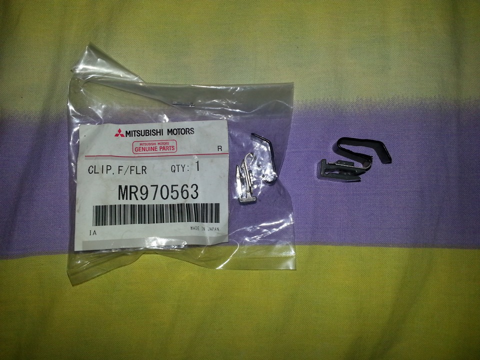

Заехал вчера на заправку накормить свою машинку очередной порцией литовского бензина, дергаю ручку открытия бензобака, а лючок не движется…
Я в легком недоумении! Вроде нет пока морозов, чтоб лючок примерз.

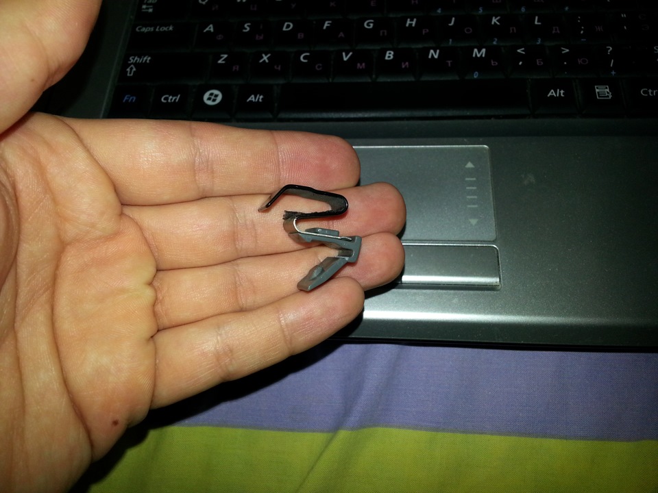

Выхожу помогаю руками открыть лючок и вижу такую картину
Банально сломалась пружинка — фиксатор лючка заливной горловины топливного бака.
Каталожный номер: MR 970563
Проконсультировавшись у одноклубника, который может сказать практически номер любой детали, практически любого автомобиля!)) Спасибо Макс!
После работы заехал официалам, салон которых находится в 1 км. от моего офиса и приобрел эту чудо-пружинку. Даже 2 шт. Про запас)). Цена вопроса копеечная. А вот неудобств от отсутсвия этой детали масса.
В общем Лансероводам на заметку)).
Всем удачи.
