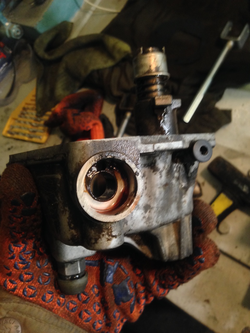

Причина: начало сочиться масло из под сальника штока выбора передач, решил заменить… Т.к. при замене сальника надо снимать сам шток, решил заменить вместе с ним…
Куплено:
шток механизма переключения передач Opel № 07 58 405
Штифт штока кпп Opel № 07 58 915
Штифт рычаг промежуточного переключения к штоку переключения Opel № 20 86 013
Сальник штока кпп General Motors № 90182169
Пациент:
Приступим:
Вынимаем штифт из штока переключения передач
Оттираем по возможности грязь, которая может завалится в коробку, что категорически не желательно! Далее отдаем 4е болта с крышки и аккуратно ее поддеваем отверткой. Спереди и сзади есть выступы за которые можно зацепиться. крышка к прокладке аж приклеилась (за столько то лет). Я умудрился ее не порвать, и потом поставил ее же на место (думал на герметик ставить)
Вот и сама прокладка на коробке. Отверстие в коробку по краю прокладки (там где нет следов масла) Большую его часть, почему то, закрывает прокладка
На операционном столе:
Следующим шагом выбиваем штифт, я выбивал старым сверлом на 5мм (по размеру идеально подходит) Выбивать надо "над" углублением сапуна, иначе штифт упрется в стенку и будет не смешно, т.к. забить обратно его будет проблематично…
Теперь можно вытащить шток и выковырять отверткой старый сальник:
А вот дааальше у меня случились приключения, вот виновник торжества:
Далее фото не будет, т.к. пошли нервы :)
После того, как запрессовал новый сальник (кажется головкой на 17 (или 16?) очень удобно это делается) я приступил к установке нового штифта… По началу он довольно сильно упирался и не хотел заходить через отверстие, где устанавливается сальник, после некоторых манипуляций он туда залез, а вот в шарнир (с которым соединяется штифтом) влазить на отрез отказался, после получаса стараний (мало ли тут нет износа и он так плотно заходит?) я все же решил вынуть его обратно и сверить отверстия… эта падла (простите великодушно) оказалась ~0.5мм толще предыдущего штока… ну и естественно ни о каком дальнейшем его использовании речи идти не может ("впихнуть невпихуемое"?)
Сраный "оригинал" Opel… точнее как… сраный экзист! т.к. шток пришол без пакетика и какой либо упаковки, наклейки просто были наклеены на него (на что я тоже поматерился, хорошо растворитель под рукой был) по этому в "оригинальности" детали можно порядком усомнится… в итоге вернул я его им обратно, побухтели (не первый возврат x) ) но забрали :)
Т.к. на старом штоке отверстия были, к моему счастью, в весьма хорошем состоянии- запихнул его я обратно и забил штифт на место.
После вынул затычку
Тудой сверло на 5 и фиксируем с его помощью весь этот механизм (внутри есть специальное отверстие)
Далее начинаем возвращать усе на место… предварительно взгромоздив прокладку на ее законное место…
Соединяем шток с "вертолетом", вытаскиваем сверло и закрываем отверстие пробкой.
Вроде бы все…

1) не повредил ли я сальник своими манипуляциями с "пропихиванием" нового штока (хотя он же рассчитан на то что шток будет ходить туда-сюда приличное кол-во раз)
2) Бытует мнение мол изнашивается не только сальник но и сам шток (место соприкосновения с сальником) и масло бежит из-за этого тоже… У меня на штоке как будто "лак" сошел… думаю там какое-то покрытие было, и оно простиралось в этом месте… В любом случае: помыть коробку и увижу спустя месяцок: есть прок или нету от моих манипуляций…

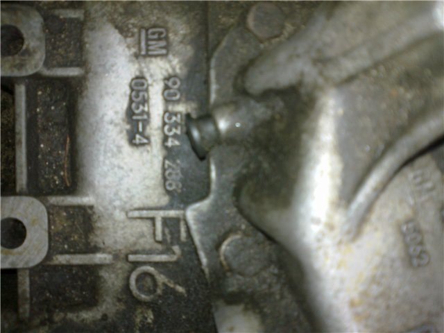

друг, коробас F23? По этой операции (замена штока) есть отличие с коробкой F17?
нет, коробка F16.
P.S. на последнем фото видно надпись)
точно)
