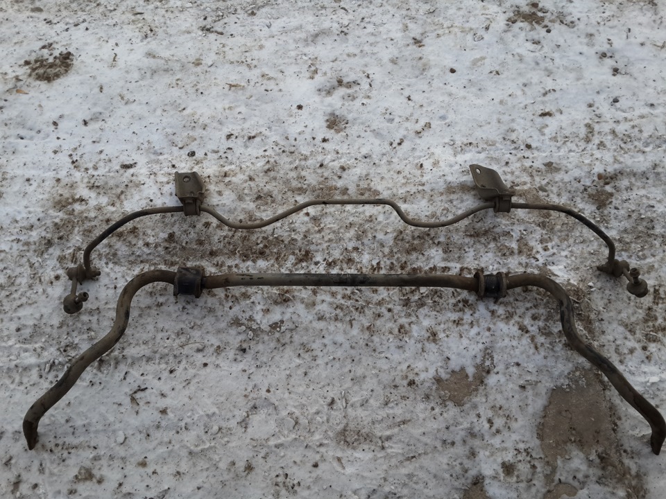

Ну что сказать? После схода меня долго трясло, матерился, как сапожник, когда выехал от Паши! Стока деняг потратил и зря( Ребят, это какой-то дурдом!( Руль тугой, машину не узнать… Завтра работаю и потом поеду ставить обратно все((( Кому надо это добро? Продам скопом ВСЁ! Цену в личку…
И тут короче, я просыпаюсь от звонка на телефон, в холодном поту и понимаю, что это мне приснился дурной сон… Дьявол напевал мне эту песню на ушко в присутствии нимф Диониса под прекрасную музыку баркаролы) Глядь на время-ооооо, пора и на сход ехать)!
Зад в идеале после лета! Перед поправили, руль на место и я, поменяв очередной памперс, выехал на дорогу…
Парни! Это ваще крутое ощущение, когда все лицо болит от улыбки) Чтоб понять что стало с машиной до и после стабов-нужно кривое покрытие асфальтового покрытия (летом повороты на скорости), лежачие полицаи, гребенка и, наконец(если вы меняли втулку рейки и опорники)гравийка!
Машина стала, как натянутая сбитая пружина! Её не качает, не трясет! Перед и зад-монолит! Повороты-нет кренов(скорость маленькая! Летом увеличу до 140…) И жестко, и комфортно одновременно! Я прям не знаю! Это то, чего я хотел от подвески! Единственное стойки перед в топку! Они слабенькие! Но пока это ощущается только мне, т.к. они новые(72 пробег!) Машину не "козлит" теперь. Майонез, тупость, валкость в повороте, разброс м/у колесами на одной оси и на неровном покрытии, диагональные качения — ВСЁ УШЛО НАХ, , , Й! Я довольна, как кабель, припоровший сучку!) Как удав, сожравший кролика!) Как ребёнок в 80-хх, которому дали сникерс(или дональд))! Как я запизд…ся))))
ВСЕМ оооч рекомендую сии палки вниз! Это для тех, кто хочет ехать на машине, а не передвигаться! Это для тех, кто понимает немного кое в чём! Это для реальных людей, которые знают толк в хороших вещах и знают сколько стоят ХОРОШИЕ и КАЧЕСТВЕННЫЕ/БРЕНДОВЫЕ ВЕЩИ! Остальным нытикам этого не понять) Это наркота с…ка прет так, что можно обоссать и обосрать себе всё ляшки и хотеть этого снова и снова! Это безграничный позитив и внутренний трепет, с желанием жить и чувством умиротворения и гармонии! Это то, что доктор прописал(только НАСТОЯЩИЙ! которому похеру на ваши деньги! Который РЕАЛЬНО хочет ВАМ помочь и давал клятву Гиппократу)! Я всем рекомендую стабы! Я ВСЕГДА говорю ПРАВДУ!
Все по стабам
Выехал на гравийку… Опять заболело лицо! Где раньше ехал 20 и ощущал, что внутри меня резали серпом, исключая яйца, теперь валил на 3 50-55 (без фанатизма)! Даже моя кузя сказала, что теперь то мы будемнормально ехать по Серафимовке? без матов и не 15км в час?! Даже любимая услышала тихое поведение авто на дороге) Единственное, руль туговат… Но это, как сказал Саша, прим 2000 км и всё пройдет!

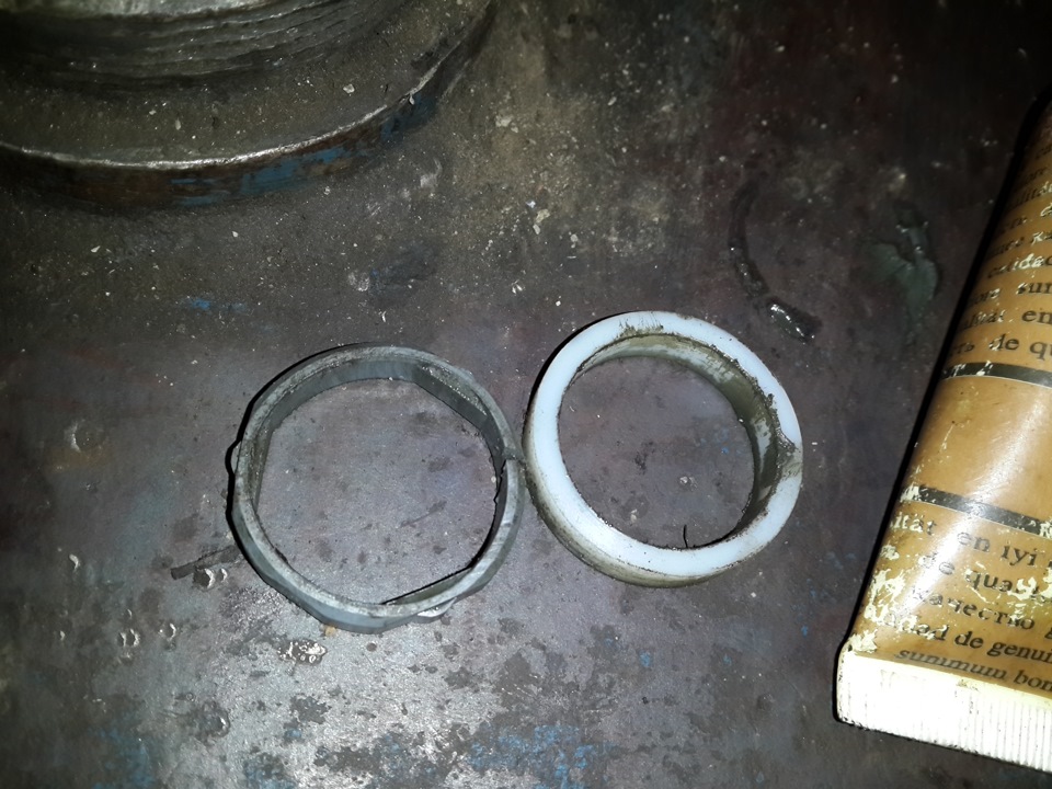

-ОБЯЗАТЕЛЬНО поставьте прокладку (уплотнит кольцо) на датчик момента, когда будете собирать(Мы роняли подрамник ещё раз). Если не поставить-кирдык ему придет
-мажьте ТОЛЬКО мягкой, вытесняющей воду (Mobil синий самое оно!Старую удалите по возможности)
-Не тяните сильно гайку затяжки вала рейки! Руль должен крутится туговато в обе стороны без закусов и заеданий
-не надо менять все втулки! Замените только правую и все! Остальные не играют роли никакой и не носятся(хотя у кого как…)

-ОБЯЗАТЕЛЬНО поставьте прокладку (уплотнит кольцо) на датчик момента, когда будете собирать(Мы роняли подрамник ещё раз). Если не поставить-кирдык ему придет ЭТОТ МОМЕНТ НЕ ПОМНЮ)))где ставится?
Ну сверху на валу, кот крепится к рул карданчику есть черная крышка. .Это и есть датчик момента. Фотку что ли скинуть?
зарисовку мне не надо только)))))
лучше фото))))
а то я уже забыл тот день как мудохался с рейкой)
