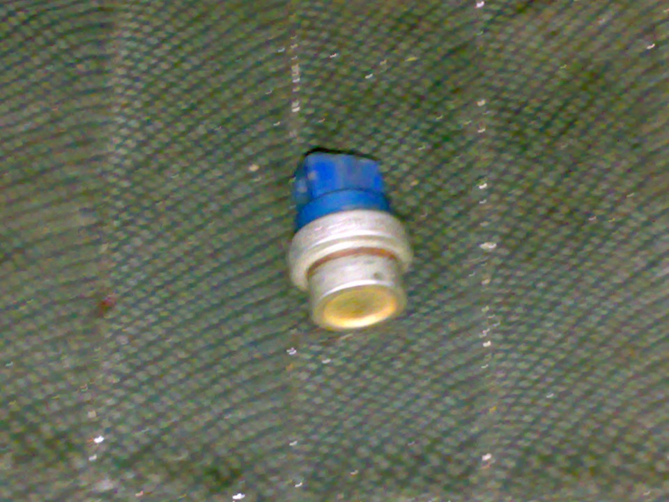

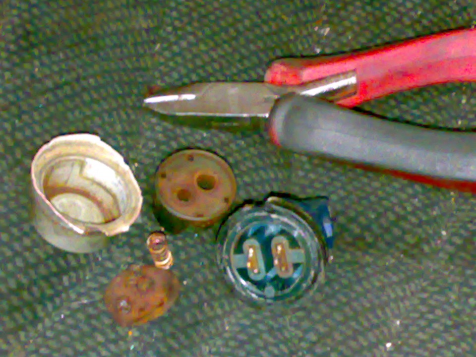

оригиналный классный но старый дтож — пока прозваниваешь, вроде звонится, а напряжение на ем скачет . замена помогла — вскрываем больного и видим: сплошная ржавчина с поломатыми пружинами (профи камеру звиняйте на работку не таскаю ))
человек ( там : www.passat3.ru/ ) предлагает для добавочной герметизации обмазывать шов железяка/пластик герметиком на новых датчиках

у каждого свой способ )) но напруга все равно не может скакать, полупроводники относятся к инерционным приборам. в мою бытность, если напруга скачет — то где-то нет контакта. на счет резинок, я их деревянные выковыривал и ни одна не текла. один раз датчик видел, скрепкой зификсирован был ))
еще раз на фото посмотри — контакт то есть то нет, напруга меняется от почти 5 в ( обрыв) до 1в — трудно не заметить .
на фото только бокорезы хорошо просматриваются )))
тогда сам расковыряй и сфоткай )) ну или хоть посмотри

Шов я бы не стал мазать, там зазора никакого практически нет между железякой и пластмассой, да и наличие герметика опасно для системы охлаждения, пусть даже рядом.
Вскрыть датчик не догодался бы даже, уверен был что там все залито эпоксидкой, а у тебя реально родной значит
вот этот стык человек и предлагает мазать ( в систему охлаждения ну никак не касается ))
Там резинка на железяку одевается (колечко), не должен антифриз до пластмассы доставать и не может никак
так об ентом и речь — резинка дохнет, вода ( а не антифриз ) просачивается ( особенно когда все остывает — конденсат выпадает и на датчике тож )
Когда резинка дохнет видно же подтеки сразу, надо задуматься об ентом.
На счет воды, как вода?
Может не надо?
Сжирает же голову беспощадно. Может G11?
мы про разные резинки — я про ту что стоит между пластиком с выводами и самим корпусом датчика — она внутре, под завальцовкой
Понял, ну до нее не достает "вода" если исправна уплотнительная
вода из воздуха берется — конденсат, брызги из-под колес ( ну или мойка двигателя )
Ну это перегибаешь ты, чтоб завальцованая резинка начала пропускать, от конденсата или от мойки, от старости только, как у тебя, на новом датчике не вижу смысла мазать герметиком
ну и не мажь )) я тож редко (кентам) усиливаю что реже на ремонт заезжали ))
ну и не буду
Я их сколько не вскрывал, там все эпоксидкой залито. Напруга на них постоянная подается, меняется только сопротивление от температуры. мож в косе где проблема.
на фото синий оригинальный
из сотни ни в одном эпоксидки не было
на них идет напряжение, которое и меряется мозгами — от сопротивления и зависит падение напряжения
