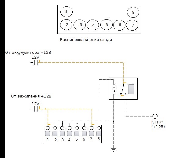

У многих Цине-Пасе-водов возникал вопрос — где взять оригинальную кнопку для передних оригинальных ПТФ. Учитывая что передние ПТФ ставились только на Cynos, у некоторых Пасеоводов это вообще вызывало тупиковую ситуацию.
У меня есть решение .Нужна кнопка от задних ПТФ!
Схема подключения ниже.
Кнопку у себя я ее расположил ниже кнопки задних ПТФ, вырезал горячим ножом отверстие под нее. Получилось очень удобно.
Между аккумом и реле надо поставить предохранитель — минимум 15 ампер! 10 ампер будет точно мало, проверенно опытным путем
Вроде бы все понятно, если что — спрашивайте

а реле, в штатное место или тоже не родное подключал?
