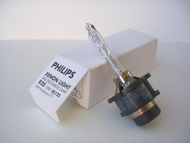

С интервалом в 2 дня сгорели лампы ближнего света. Лампы были инфолайн. Не беда, покупаем новые филипсы, ставим. Температуру на зиму выбрал 4300к
Цена вопроса — 700 грн

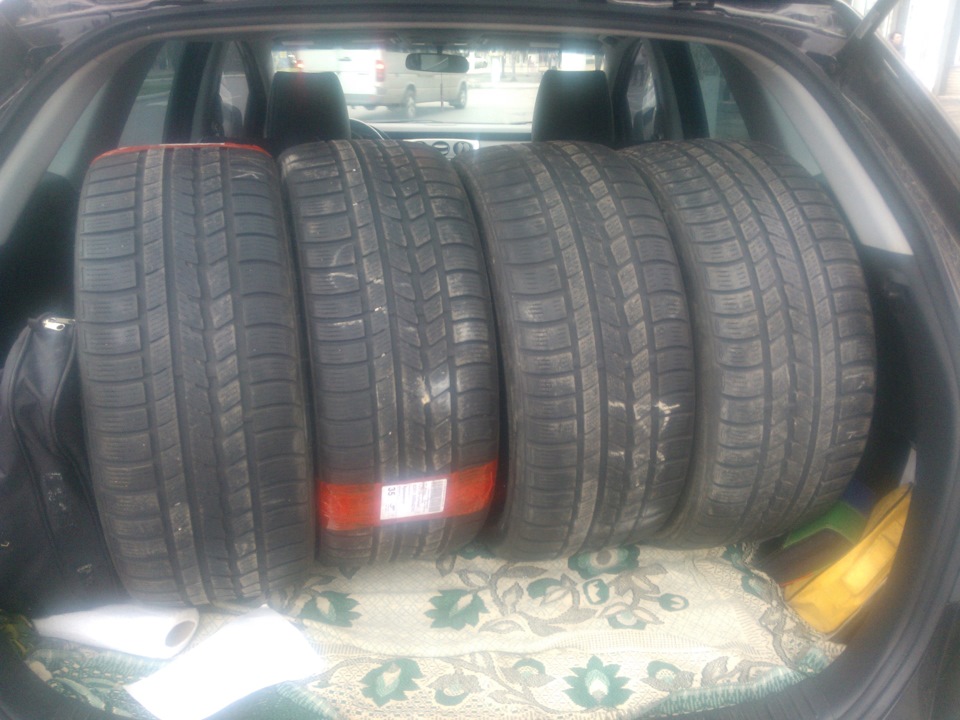

Ну и приятная новость. Переобулся на зиму. Резина nexen 225/40r18 92v winguard-sport xl. Очень тихая резина, которая очень хорошо держит дорогу.
Цена вопроса — 4100 грн

Будь осторожен на нексене, он не очень хорошо тормозит на мокрой дороге. Сам катаюсь на такой, сносит на поворотах и тормозной путь достаточно большой.
а мне наоборот показалось, что машину держат они хорошо. В любом случае буду знать, спасибо.
rozetka.com.ua/philips_xt…mv_d2s_85122xvc1/p278673/
На свою машину такие лампы поставил. Много хороших отзывов и сам доволен как слон.
Суперски светят!
У меня еще лежит комплект ламп GE 6000к. О них очень хорошие отзывы. Весной поставлю их, попробую.
6000к не годится.
Даже 5000к уже не оно…
В дождь и туман плохо будет.
Оптимально 4300к.
На заводах не дураки.
мне свет нравится у 6000. На зиму ставлю 4300, на лето — 6000
что нравится — это хорошо.Но это скорее дань моде, чем здравый смысл т.к. свет 4300к интенсивнее и является более приемлемым. Это факт.
Так, что не понимаю в чем смысл установки 6000к, если он хуже, чем 4300к.
xenon-5.com.ua/xenon-color-temp.html
Это первая ссылка, что попалась под руку.
Не вижу смысла ставить лампы с заведомо худшими характеристиками отдавая дань моде.
Да и мода эта в основном среди ТАЗоводов…
Гляньте на, действительно, серьезные машины…никто не ставит этот колхоз…
у соседа рейндж, там с завода ксенон с синим отсветом. Так что с этим не соглашусь.
