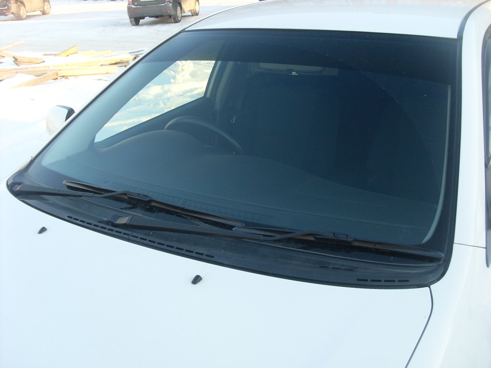

Но это не всё!:) Товарищ, у которого то же Филдер посоветовал попробовать улучшить ситуацию. Штатно стоят 400 и 600 мм, поставили
475 и 650 мм, получилось так
вот с таким перекрытием

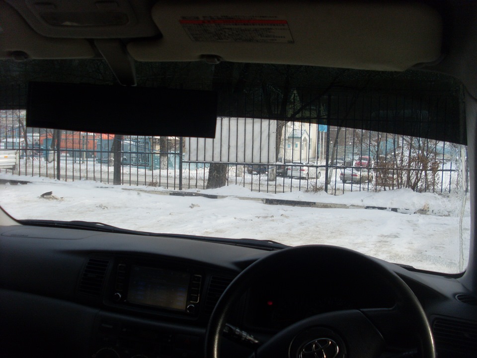

Что в итоге имеем: максимальная зона очистки стекла, даже неочищенного уголка между щетками нет! Левая(пассажирская) щетка доходит до края стекла, почти до стойки.

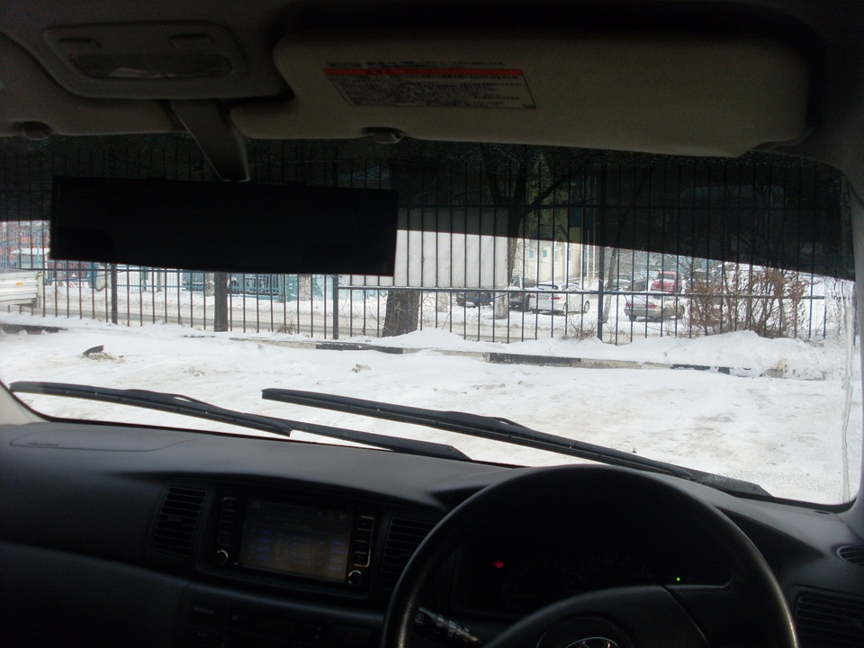

поймал в промежуточном полжении
видно на каком уровне левая щётка выходит на видимый край стекла.

Ну вообще ловить их в промежуточном положении не так и сложно это предусмотренно в этой машине. Когда мороз на улице и дворники замерзли, приподнимаешь ручку переключения чуть чуть в верх и дворники приподнимаются, становятся на уровне как раз обдува.
проверю при случае
