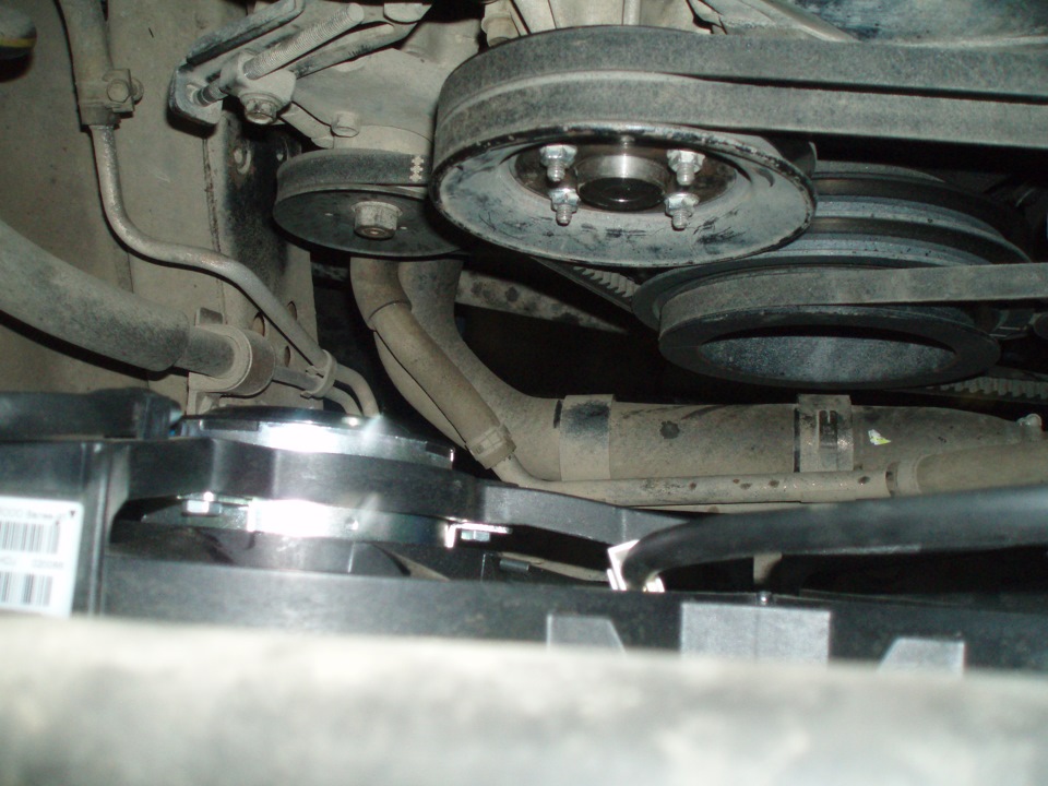

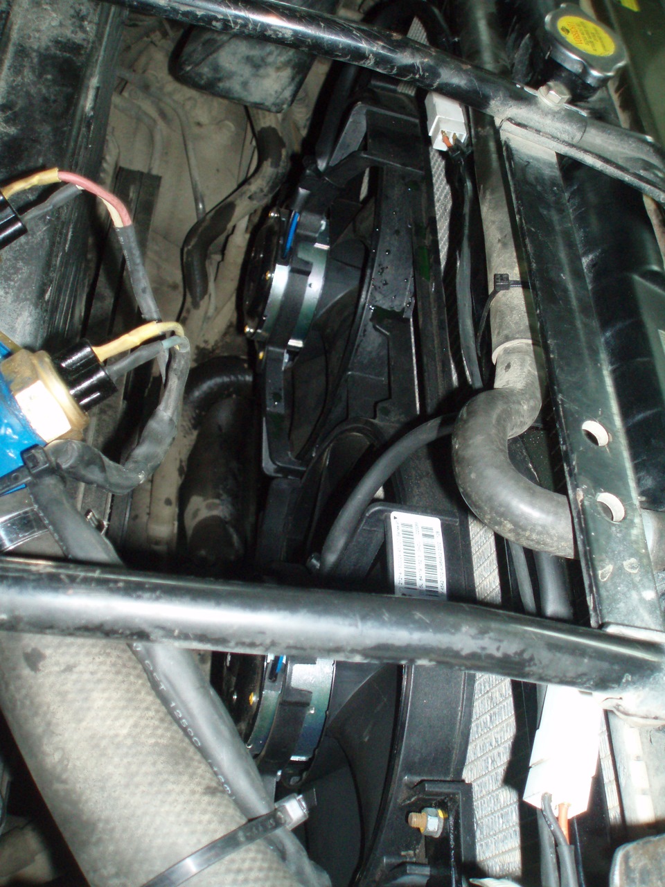

Почти закончил сегодня с установкой электровентиляторов от Нивы.

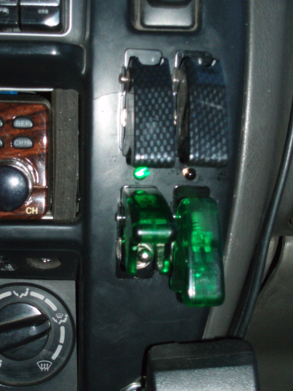

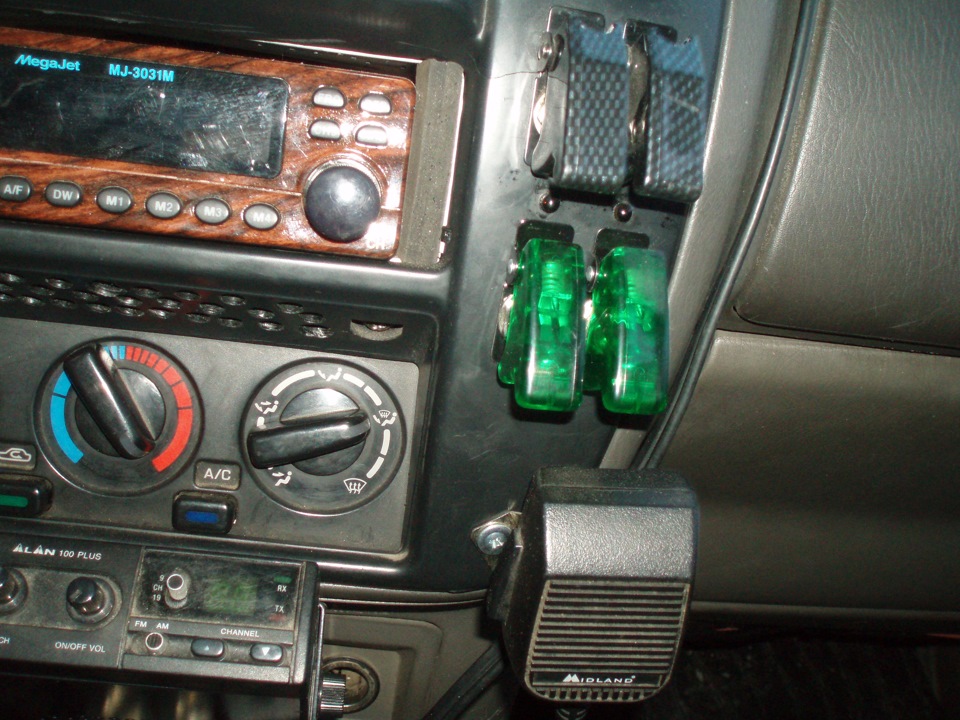

Почти, так как осталось только в салоне поставить аварийные тумблеры, но тут как оказалось проблема, некуда уже ставить дополнительные выключатели, а панели резать не люблю, как правило все допы ставлю либо в заглушки либо во всякого рода пепельницы, но кончились уже и они.
Так что буду что то думать.

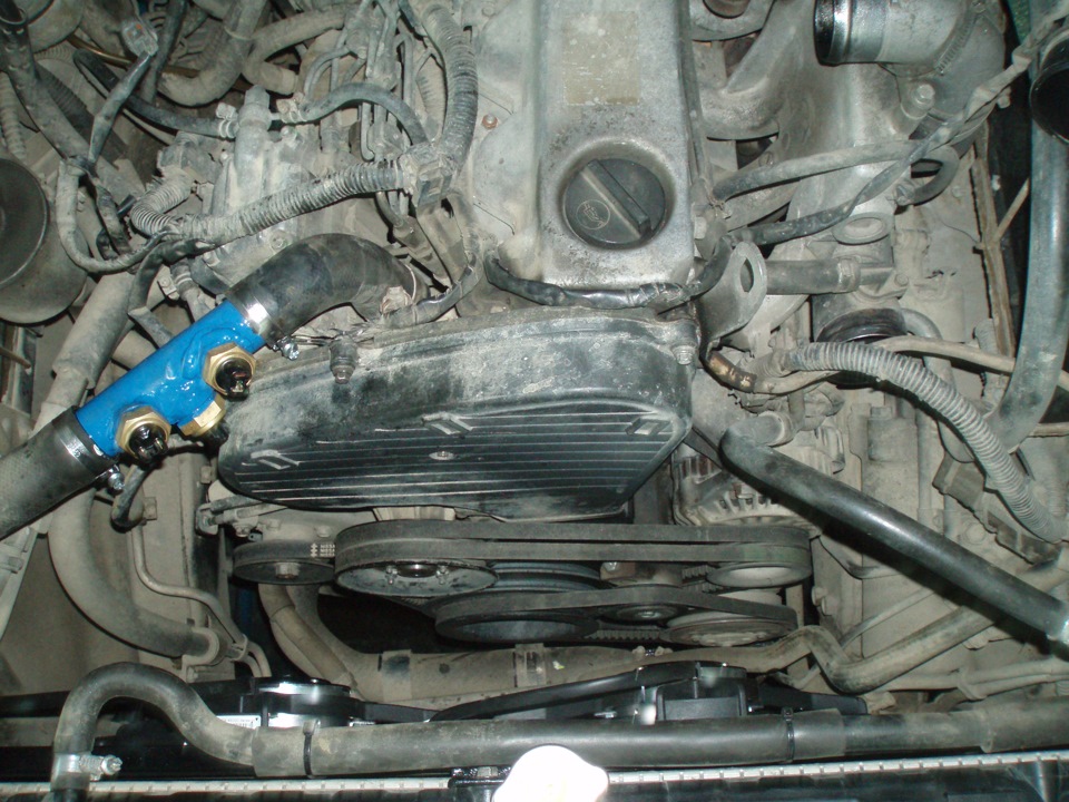

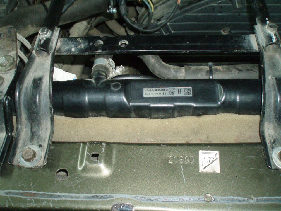

Поставил всё достаточно быстро, провозился долго с проводами и второй печкой, ещё весной снимал на ревизию, сейчас вернул на место
Было подозрение что подтекает радиатор, его опрессовал до 2 кг, за ночь давление в радиаторе не упало, стало быть он целый, но радости мало, так как и шланги на печку сухие.
Стало быть подтекает из родного отопителя салона и стекает под ноги пассажиру, а это уже совсем другая история…Течёт не сильно но всё равно несолидно как то.
После сборки вокруг гаража все сугробы сравнял, грел до включения вентиляторов, довольно долго пришлось ползать по снегу, снега ещё у нас мало.

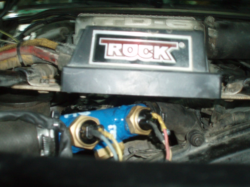

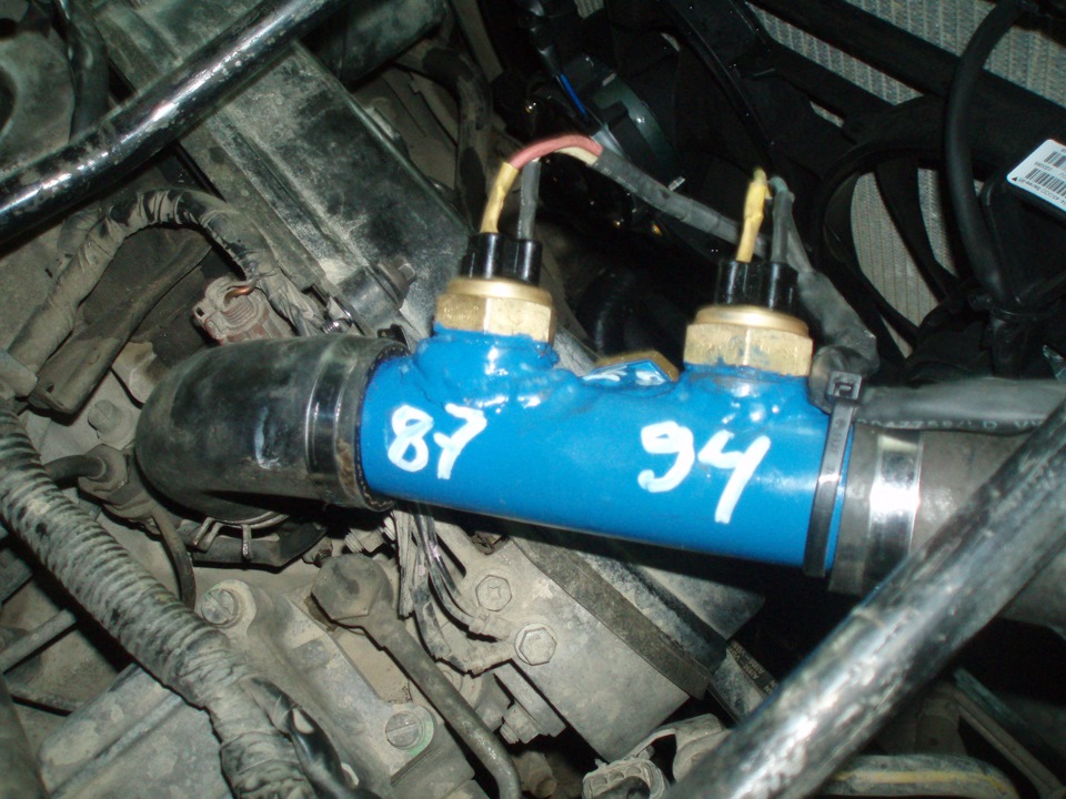

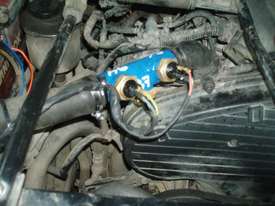

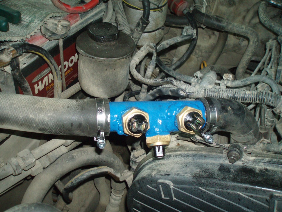

Первый вентилятор сработал на 91 градусе по мультику, второй никак не включался, провода стояли на датчике с температурой 94-99 градусов, перекинул фишку на второй датчик с температурой 87-94, после этого сработали оба но с разницей по времени.
Так что датчик с температурой 94-99 градусов выкину и вместо него поставлю 87-94, все 3 будут на одну температуру, 2 в работе один резерв.
На ходу по дороге на полном температура не поднимается более 87-90 градусов, за бортом -6.
Да фишки на вентилятор оставил такие как есть, нет смысла огород городить и ставить два хороших разъёма когда другие фишки и на реле и на датчиках примитивные.

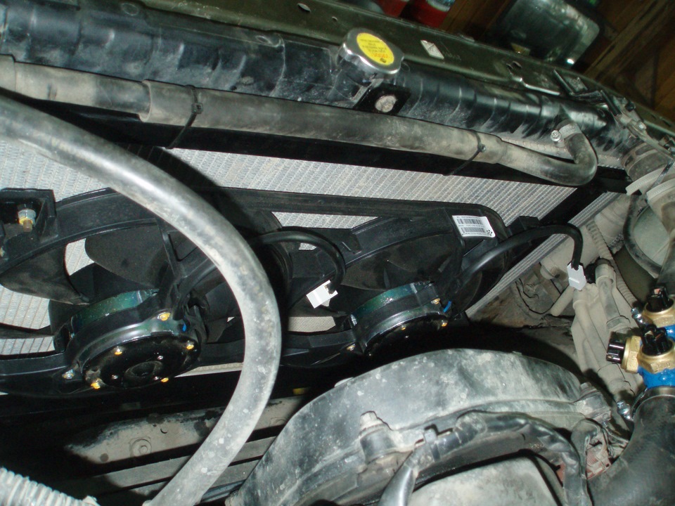

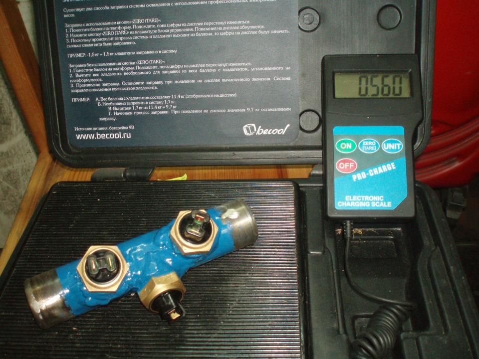

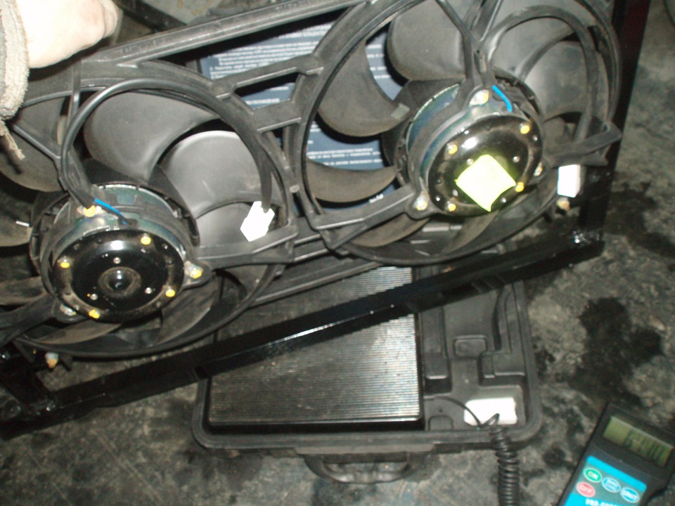

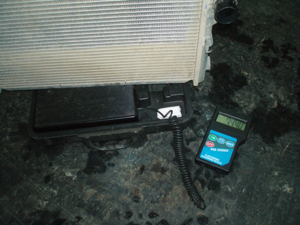

От нечего делать проверил вес и радиатора и всей конструкции на точных весах для хладона, на фотках вес виден.

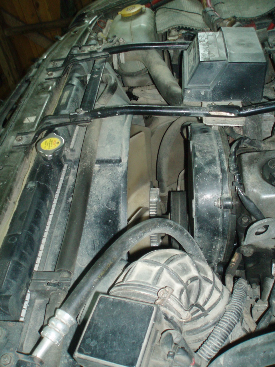

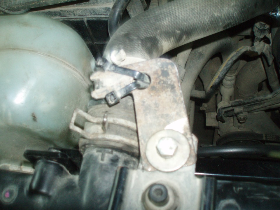

На 6 и 16 фотографии видны дополнительное усиление для шланга и рамка для предотвращения отламывания патрубка, так как один радиатор в полях своими лапами я уже убил.

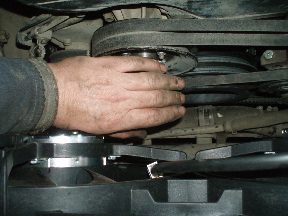

Залез в толстой куртке для замены ремня и поломал отвод на расширительный бачёк.
А сейчас стало много свободного места, это наверное тоже плюс, есть где воздуху разгуляться для охлаждения.

Почему врезка именно в верху, у заводских исполнений датчики стоят в нижней части радиатора?
Привет!
Нет, сейчас возвращён штатный вентилятор и вискомуфта.
Электровентиляторы не справлялись, температура уже пошла, а вентиляторы ещё стоят, был один сильный бросок температуры и после этого снял.
Датчики стояли вверху, так как самый горячий антифриз именно вверху, сразу у ГБЦ.

у меня рабочая 87-90 поставил доп датчик в верхний патрубок на выходе с головки при полной давке до 105 доводид на вентилятор стоит датчик в нижнем патрубке он у меня срабатывает на 93 мож по меньше поставить
Нужно подбирать датчики, двух одинаковых нет. У меня если всё гут один из вентиляторов начинал работать при 87 градусах, второй подхватывал при 89. Просто нужно пробовать. У меня по прежнему стоит вискомуфта, электровентиляторы, во всяком случае на лето, для себя закрыл.
