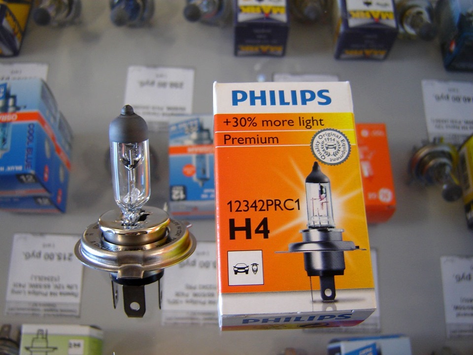

Покатался я с другом на его Астре, потом пересел на свою и понял, что свет у меня далеко не комильфо :(
Задумался о замене ламп. И тут делема!
Сейчас установлены заводские 55\60W
Примерно такие сейчас стоят
Есть так же лампы с увеличенным световым потоком +50%, 80% и др.
Но вот один минус.это цена! отдавать почти рубль за две лампы душит жаба)
Да и срок службы у них ниже за счет более тонкой спирали.
Еще можно выиграть прибавив в мощности) напр 85\80W
Но я помню, что мне кто-то говорил, что если поставить лампы по мощней, то контакты на стрекозе вылетают. А этого мне хочется меньше всего( Да и за отражатели переживаю, смогут ли они нормально перенести увеличение нагрузки.

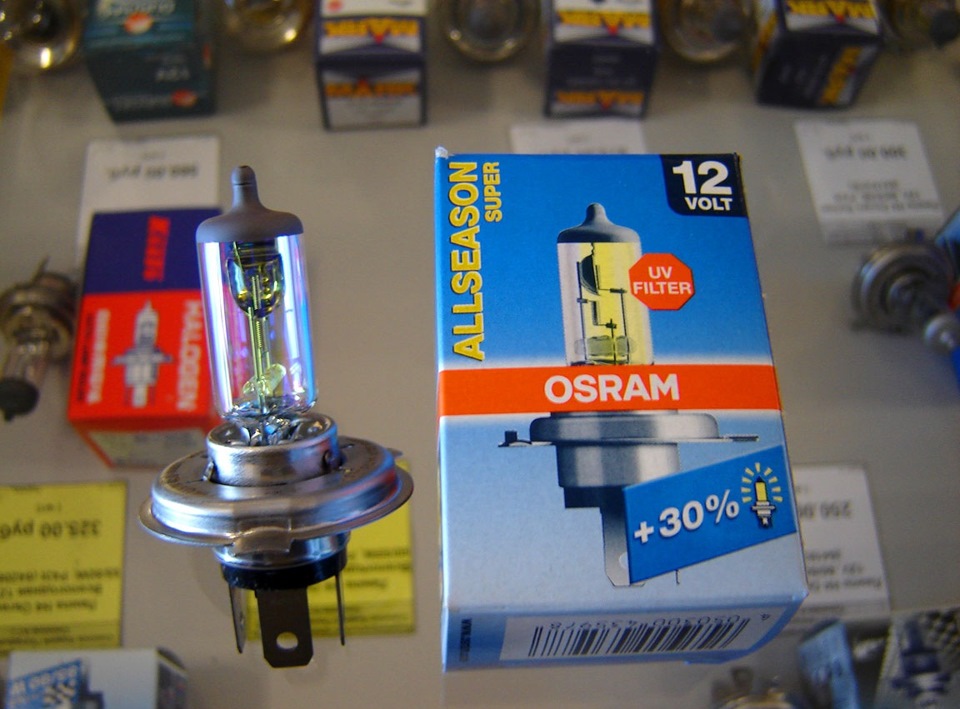

Так же выигрыш в видимости можно получить за счет изменения температуры цвета лапмы. Нет, псевдоксенон я даже рассматривать не буду! Да, светят белым, но толку в мокрую погоду вообще никакого. Значит немного желтизны добавим)
Вот эти лампы вроде бы хвалят, хорошо видно и в сухую погоду и в слякоть.

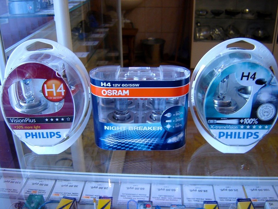

На зиму, туманное и слякотное время года лучше ставить Osram Allseason / Philips All weather.
А на лето лучше Osram Night Breaker / Philips X-treme Vision.
однозначно осрам найт брейкеры!многие перепробовал, но эти самые лучшие

я за желтый свет. белый и голубой в мокрую погоду проигрывает
найт брикеры!+90
желтые будут казать тускней на фоне белого(+90)
В сухую погоду да, они будут хорошо светить. А вот пойдешь дождь и все( Хоть глаз коли(
для это в ПТФ желтые=)
А в Audi 100 4A/C4 ПТФ светят? )) после Mercedes W124/W140/W202 я не помню а/м с нормально светящими ПТФ. Сейчас они лишь для выделения автомобиля в тумане для встречных и попутных а/м и не более того.
Поэтому в зиму и слякотно-туманное межсезонье лучше ставить "переливчатые" Allseason и All weather, а Night Breaker и X-treme Vision лучше ставить на лето.
