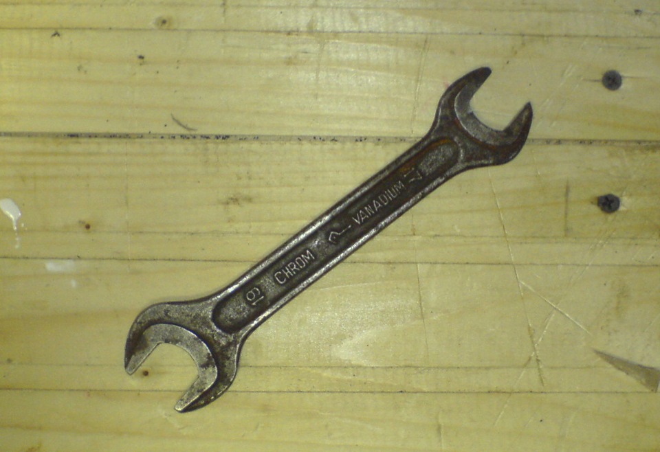

Открутить затычку сверху неудобно, но можно. При двух условиях:
— короткий ключ. Не длиннее того что на фото. Иначе он будет задевать за рулевую рейку и открутить пробку не получится. Руку пихать под аккумулятор, вертикально вниз, гораздо глубже рулевой рейки. Можно посветить фонариком. Ту пробку в некоторых ракурсах даже видно.
— Везение. На ВАЗе любят затягивать пробки так, что отворачивать надо до вылезания геморроя изо всех сил. Согнувшись в три погибели, лежа на моторе с рукой, засунутой по ключицу в недра моторного отсека, да еще и с коротким ключом — на большие усилия рассчитывать не приходится.

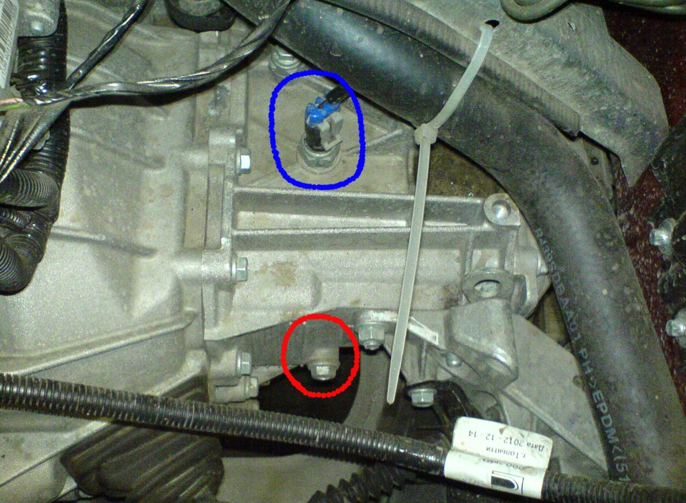

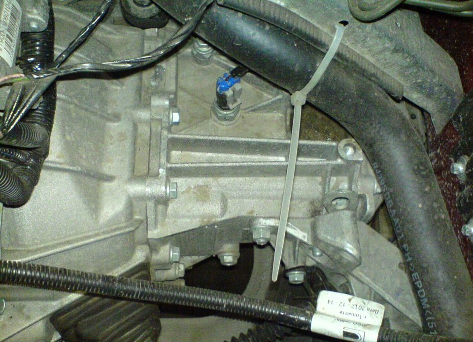

Вот фотография. Обведен синим — как раз выключатель ЗХ.
ВНИМАНИЕ!
Красным обведен болт КПП, который крепит какую-то внутренность. Это не пробка, не пытайтесь его откручивать.
Во избежание локального апокалипсиса в КПП и возможного снятия — разборки КПП.
Признаюсь, что меня он таки ввел в заблуждение. Я принял его за пробку и бойко стал откручивать. Откручиваю, откручиваю… Что-то очень уж долго откручиваю! Посмотрел — там уже миллиметров 40 болта наружу вылезло. Скорее закрутил его обратно. Выдохнул.

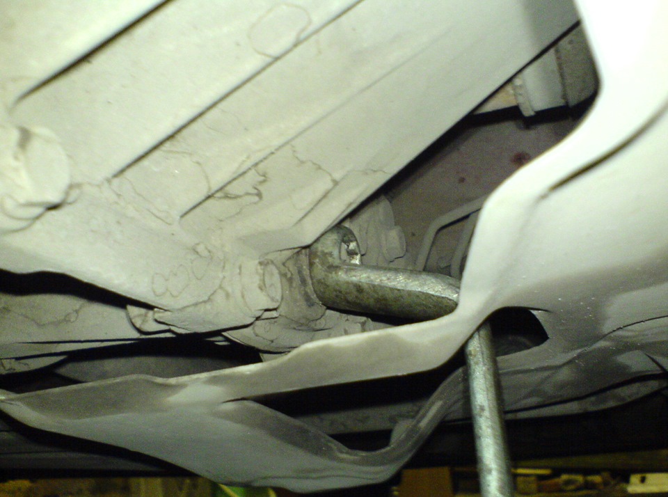

Итак, определившись со способом заливки, можно приступать к удаленнию старого масла. Я выбрал способ № 1.
Стеная, встаем на карачки и лезем под машину.

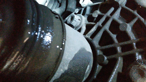

Ключом на "17" отвертываем затычку и сливаем масло. Течь будет минут 10. Из них 9 — тонюсенькой струйкой.
Можно делать на яме, можно просто на полу. У меня есть подставки из бруса 150х150. Вроде мини-эстакады.

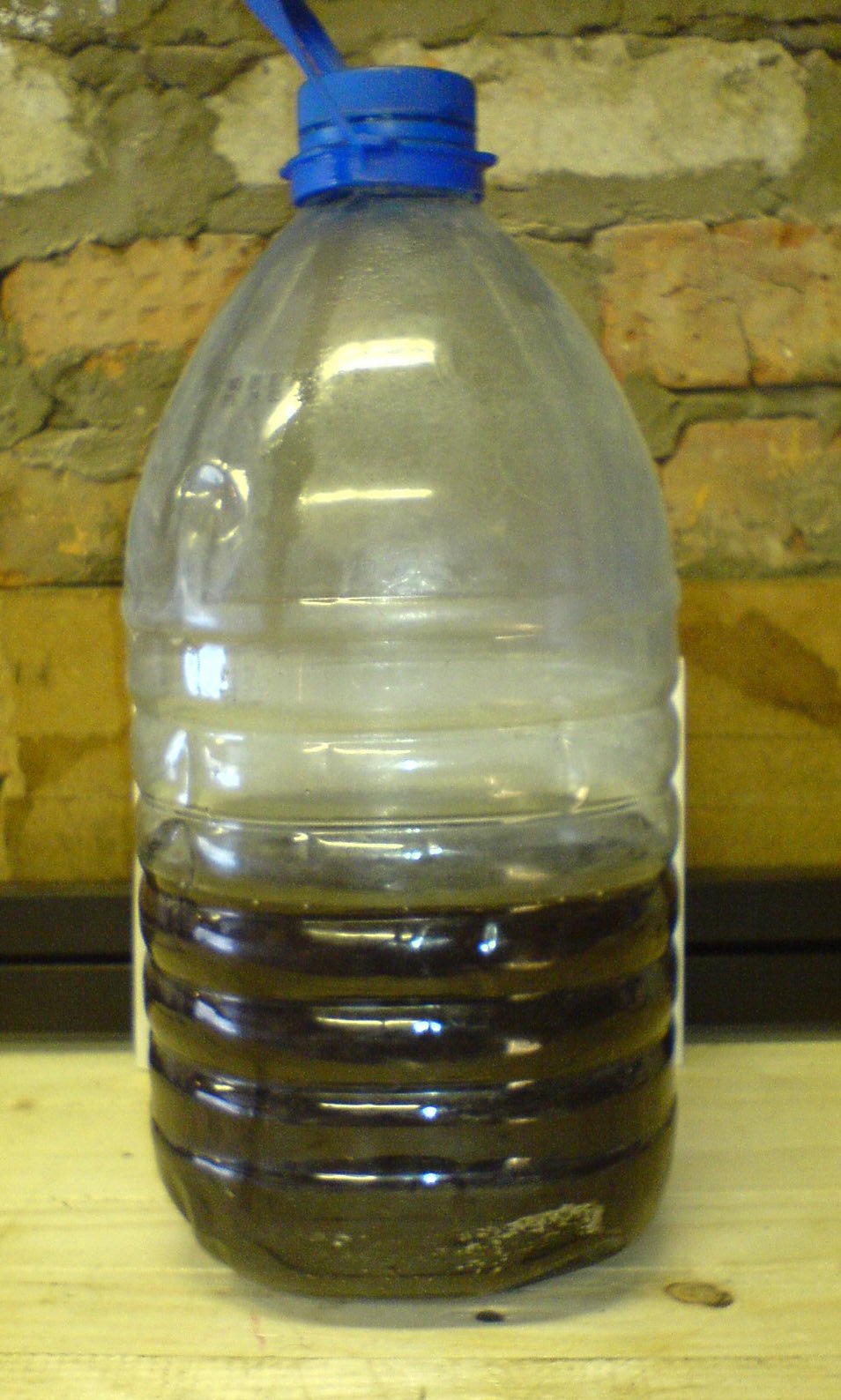

Слитое масло. Примерно около 2,2-2,3 литра. Характерные трансмиссионные блестки имеются. В массе масло непрозрачное. Капля масла на бумажке имеет прикольный розовый оттенок.

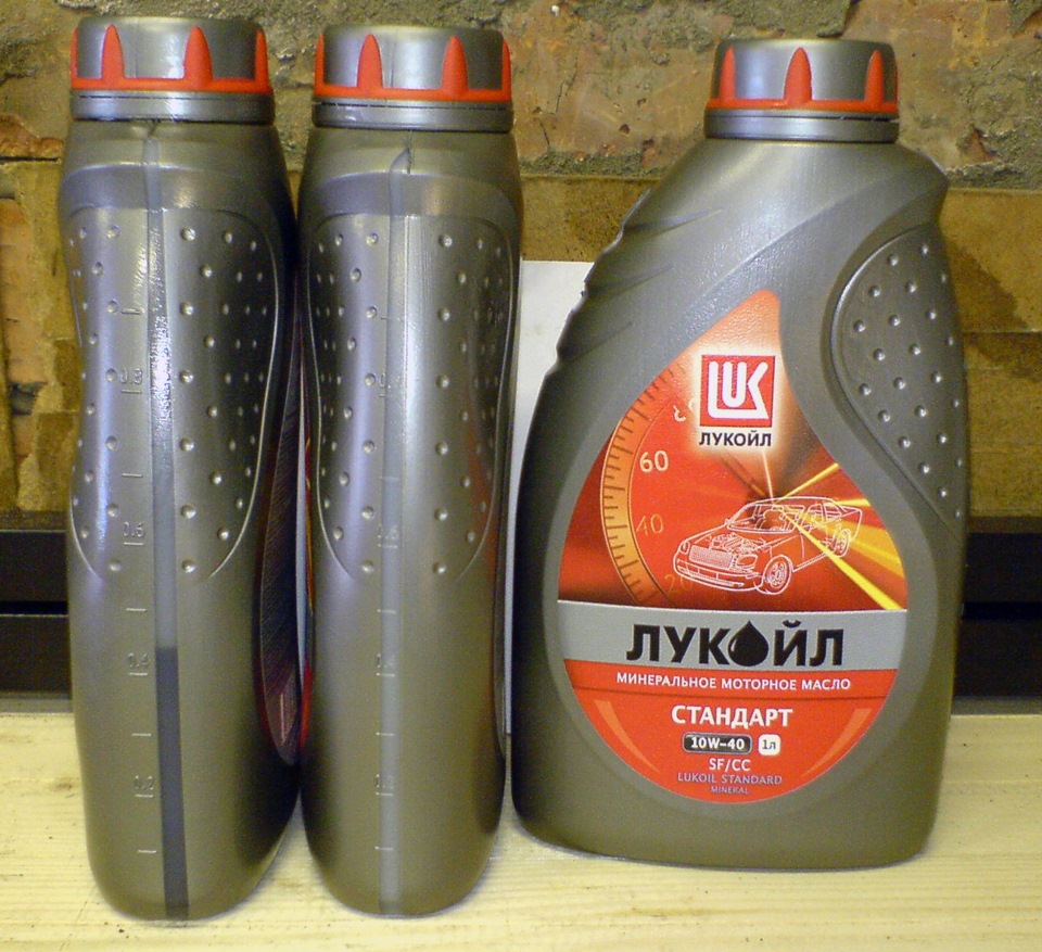

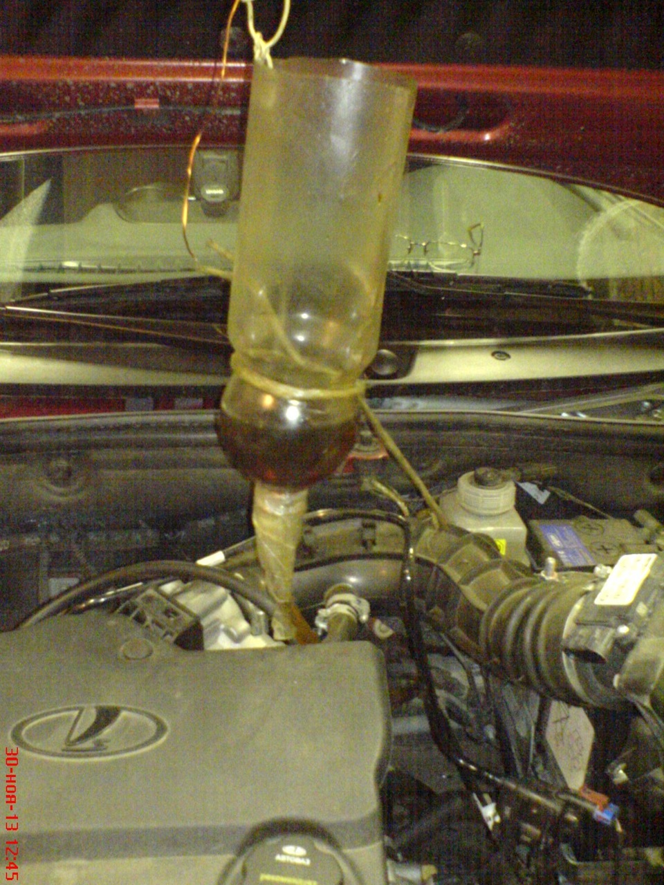

Дальше просто. Заливаем новое масло. Для этой цели у меня есть отрезанная бутылка с примотанным к горлышку шлангом из ПВХ. Конец шланга вводим подобно клизме в контрольно-заливное отверстие, для чего опять придется лечь на мотор и засунуть руку по шею в недра. Не так уж сложно на самом деле.
Влезает примерно 2,65 литра. На фотографии видно. Ушло две банки полностью и чуть больше половины третьей.
Залив примерно 2,2 литра, следует пальцем мацать заливную дырку, одновременно по чуть-чуть заливая масло в бутылку. Так не пропустите момент переполнения и не изгатите пол маслом.
Итак, работа выполнена. С этого места стартуют эксплуатационные испытания КПП-2181 с моторным маслом. Эксплуатация обычная, город и пригород. Экстремальных нагрузок не планируется. Стиль езды средний — разгоны преимущественно до 3000-4000 оборотов. Средний или чуть больший газ. Изредка до 5000-5500 оборотов с полным газом.

Не соглашусь с твоим способом заливки масла, для меня самое простое это через датчик ЗХ, находится под рукой и откручивается любым рожковым ключом, грани не слизываются. Снимаем воздушный фильтр и всё перед глазами.
Он не откручивается рожковым ключом.
Ключ получается немного наискосок, но я от руки откручивал.
и я его окрутил легко рожковым ключом приняв его за датчик скорости!)))))
Какой примерно диаметр шланга влезает в отверстие заливное?
10-12 мм.
а что держит болт?который лучше не откручивать?мы его открутили?))думали это заливная.
А хрен его знает! Я испугался и закрутил обратно.
Мне кажется это вроде болт фиксатора задней скорости если его открутить то вываливается шарик с пружинкой в месте с маслом))). У редких счастливцев после замены масла в КПП начинает вылетать задняя скорость.))))
Может быть, я не стал до конца крутить.
Buran56
Шарик точно не вылетит с пружинкой, они зафиксированны в датчике, вынимал его уже три раза.
Лично сам выкручивал фиксатор(болт) и вставлял туда шарик потом пружинку а потом уж закручивал этот болт. можно даже масло не надо сливать польется немного но успеешь вставить. Просто каробас брал один на авто разборке а там п1здюки не стой дырки масло слили))).
Мы тогда про разные шарики говорим)) Я про тот, который в датчике)
Buran56
Не. Там просто болт крепящий вал задней скорости. Если его случайно выкрутить, то ничего не произойдёт, но в попытке закрутить обратно, может произойти смещение центра вала и усё! Задний ход перестанет быть как функцЫя🤣

А я у где-то подглядел, уже не помню и сделал приспособу для заливания масла из старой паяльной лампы. Суть в том, что головку с соплом откручиваешь полностью, на штуцер выходящий из бачка хомутом крепим маслостойкий полуметровый шланг. К другому концу шланга так-же хомутом крепим кран с трубкой.
Заправляем "лампу" маслом, накачиваем встроенным насосом, суём трубку в заливное отверстие, открываем кран и масло быстренько благополучно перекочёвывает в коробку. Всё очень быстро и удобно.
Согласен, удобно.

Стоп стоп, а зачем моторное то налили?Нельзя же!
Отчего же нельзя?))
Вязкость другая, смазочные свойства другие рабочие температуры другие. Ты думаешь чо просто так придумали масло для коробки и для движка?) Посмотрим через какое время у тебя каробас развалица )))))
И я хочу посмотреть)))
agressssor
Отчего же нельзя?))
Ниже температура "сваривания", больше нагрузка на синхронизаторы.Вообще практика лить моторное масло в кпп появилась на первых вазовских переднеприводниках, когда у завода просто не было трансмисионного масла, с необходимыми на то характеристиками.Чего над коробкой то издеваться?
В двигателе синхронизаторов нет.
Я в курсе, к чему было сказано ваше умное замечание?
См. предыдущую запись, для чего все это затеяно
La4eWod
Нагрузка сваривания ниже, это да. А вот на синхронизаторы нагрузка меньше, ибо чем выше на них трение, тем легче им работать. И усилия меньше.
