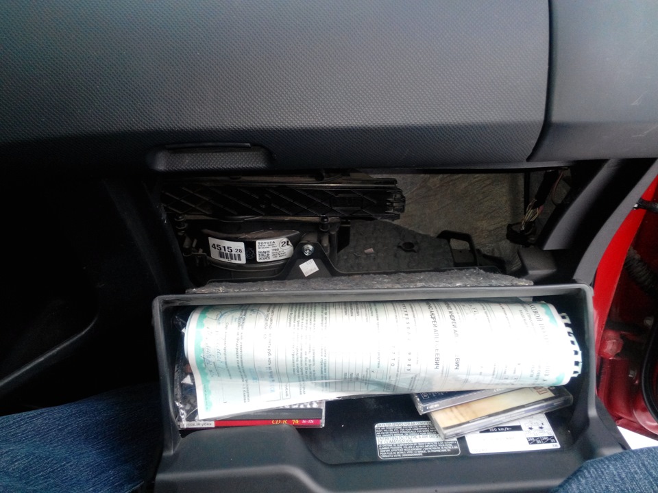

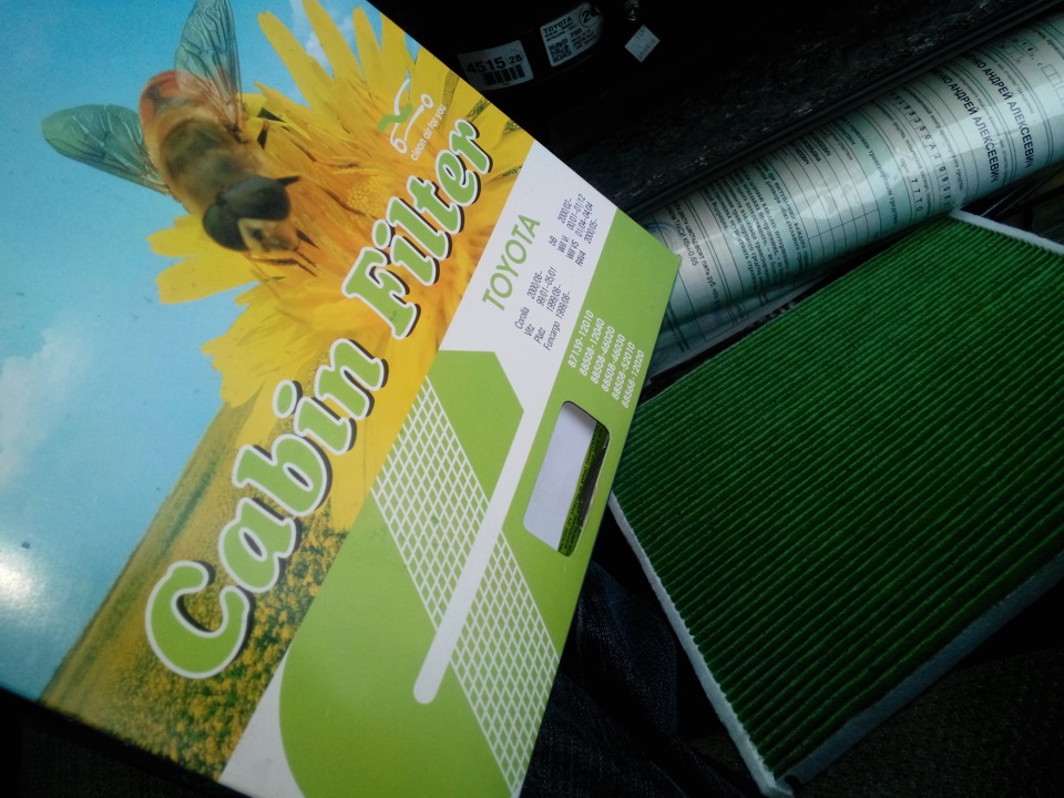

Может, конечно, из-за высокой влажности воздуха, но меня напрягло достаточно быстрое запотевание стекол после того, как глушил машину. Решил я поменять давно припасенный салонный фильтр. Заняло это дело минуты 3-4 вместе с фотографированием.

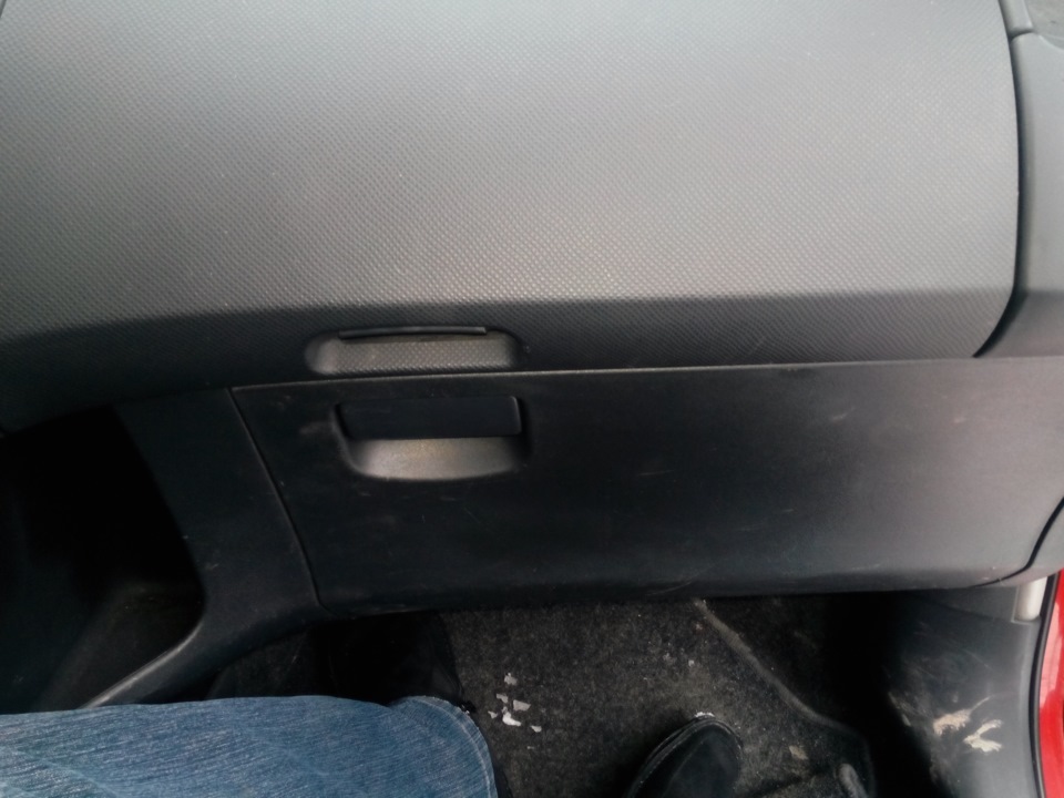

1. Открываем бардачок
2. Нажимаем одновременно с двух сторон на него и полостью вынимаем.

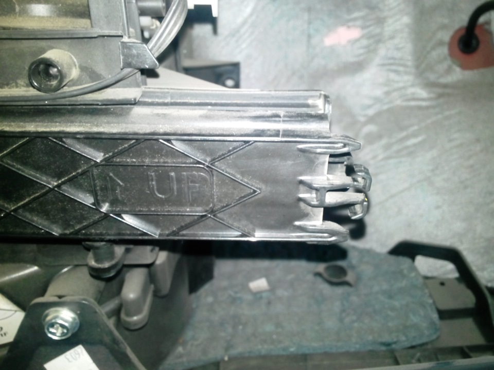

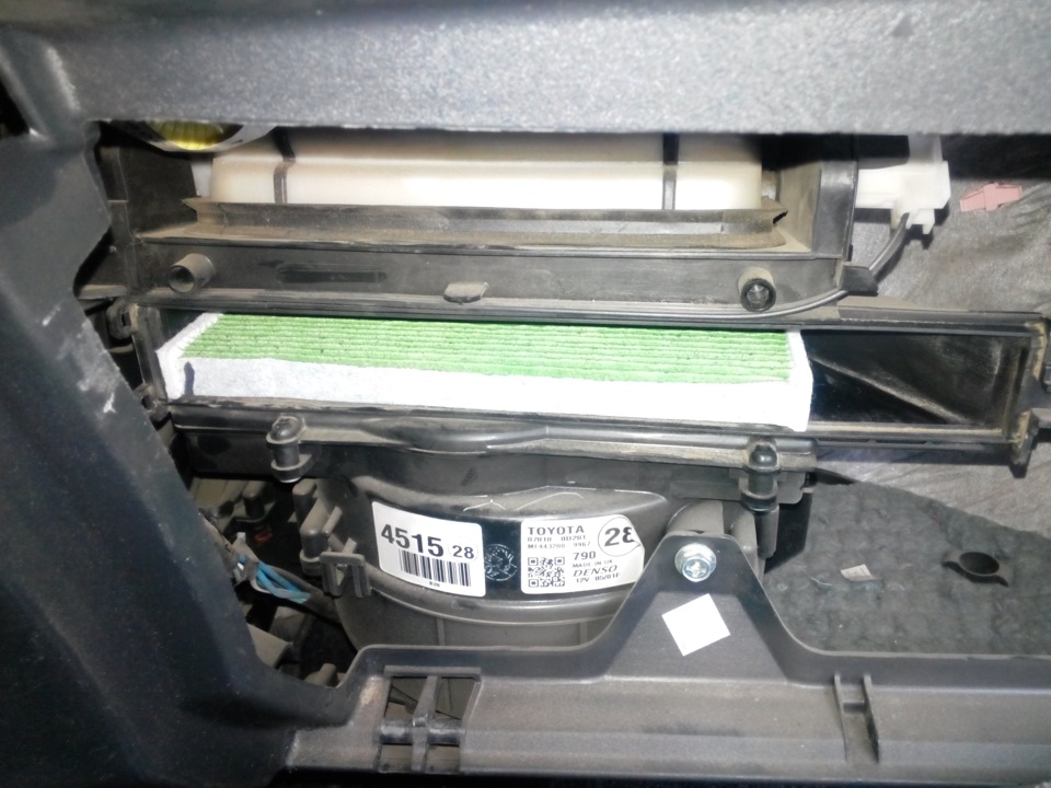

3. Открываем длинную узкую крышечку

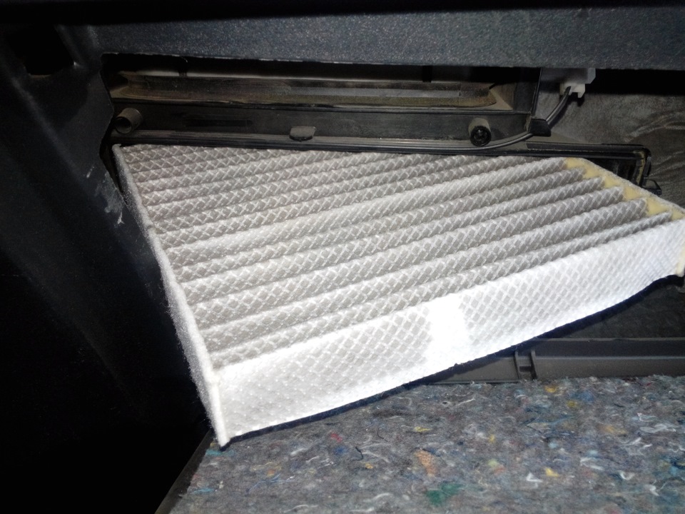

4. Немного приложив усилия вытаскиваем старый фильтр
5. Вставляем на его место новый
6. Закрываем крышечку назад.
7. Ставим на место бардачок
Старый фильтр конечно не был супер забит грязью, но и особой чистотой не блистал. Пока разницу не успел почувствовать, но чисто субъективно показалось, что поток из дефлекторов стал помощней. Время покажет.
Ну а где стоит этот фильтр знать просто необходимо, дабы при необходимости в мороз его просто выкинуть чтобы не замерзнуть (это когда он совсем не будет воздух пропускать).
