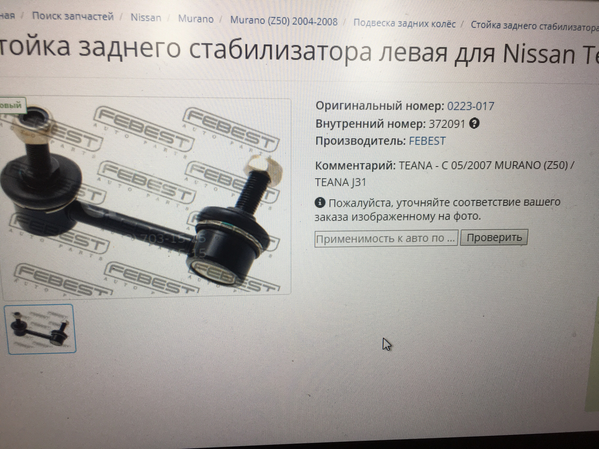

У отца была teana four 10 года там стоял задний стаб, да действительно что-то при езде по волнам хрясь…хрясь…(при выборе неправильной скорости)). Я поставил стойки стаба немного покороче оригинала, пока ничего не задевает, но и по волнам я пока не ездил.
Честно даже не знаю от чего, пришел увидел и купил))) В принципе от мурано з50 должны пойти или родные от переднеприводной, которые я поставил немного покороче.
крепления от x-trail t30 остались, надо с диагональными отверстиями, прямые не встанут. Встал практически как родной, пришлось немного раздвинуть стопора по втулкам.

Подскажите номер задних косточек. 3раза заказывал не подходят.
Родные до 2010 года подходят. Я выбирал на глаз в магазине
Номер можешь скинуть, пипец заманался покупать
У меня нет номера, в каталоге смотри.
Т.е. смотреть родные до 10-го года на зад? У меня полный привод ничего?

Сталкнцлся с проблемой…сломался задний стабилизатор на полном приводе…новый не купить…бу нету.если от мураны подходит, это был бы выход
Подходит от z50
супер.спасибо
Стабилизатор от мураны встал как родной? Пришлось его дорабатывать?

Скажи еще стойки стаба от чего?
И как?
Крепления на втулках отдельно брал? встал как родной?
