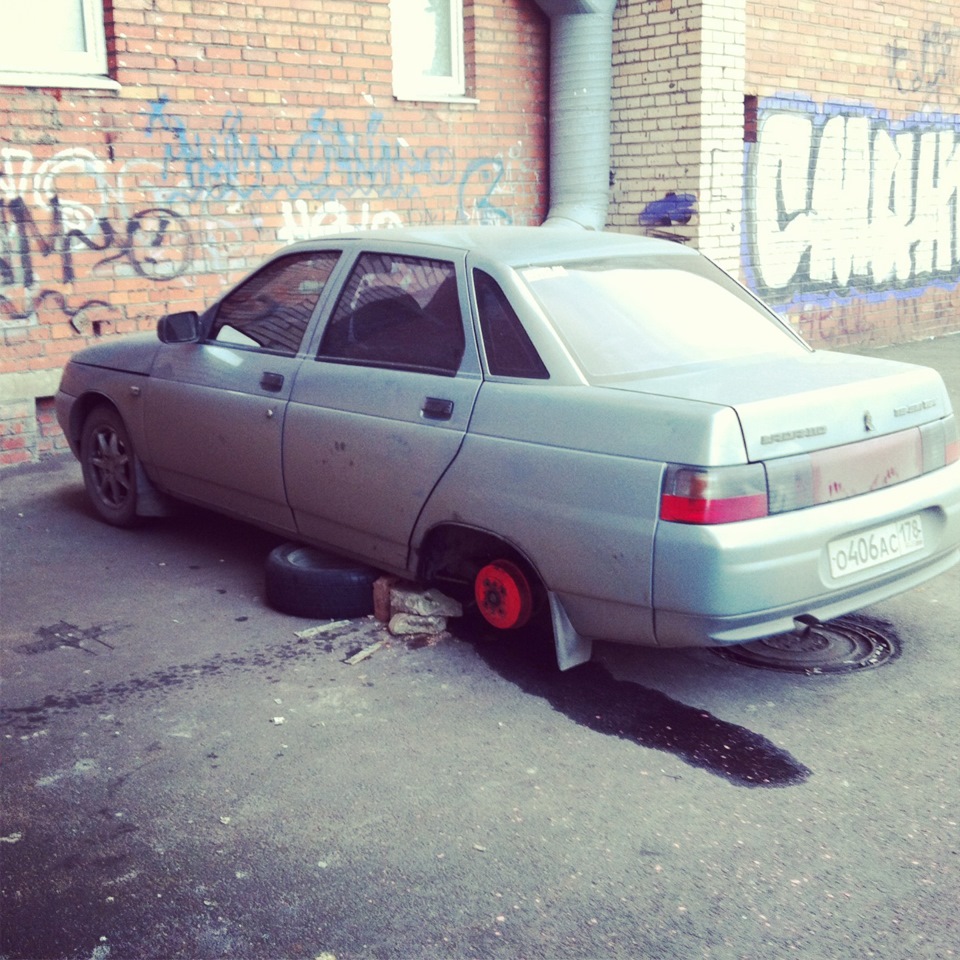

Неделю назад у Zhenekis я пильнул пружины, поехал домой и по пути потерял тормоза.
Вскрытие показало, что протерлась правая задняя тормозная трубка протерлась и тормоза потерялись. Без тормозов добрался обратно. У гараж заглушил и больше не завел. Затолкали в гараж. Осмотр показал:
1) протерлась задняя левая трубка
2) умирает передний левый шланг
3) стартер/втягивающее RIP
Стартер проверял так, может кому пригодится: спаял небольшую приблуду из лампочки поворотника и двух проводов (плюс и минус), плюс подцепляем к разъему, идущему с замка, а минус на массу. Ключ на стартер — если лампочка загорается, значит плюс приходит с замка и проблема во втягивающем/стартере.
Тогда берем отверку/ключ/что подойдет и замыкаем толстый плюс на втягивающем, идущий с аккумулятора (он еще гайкой притянут к стартере) и тот плюс, который приходит на стартер. У меня не завелось, значит умерло и втягивающее и стартер (нонсенс на самом деле, обычно что-то одно ломается). Короче купил новый, поставил, все заработало весело и славно.
Оставил в гараже, к пятнице мне поменяли заднюю трубку. Шланг я привез только сегодня, поменяли его сегодня и прокачали тормоза. И, кажется, стал подтекать ГТЦ. Надо купить бы, поменять.
