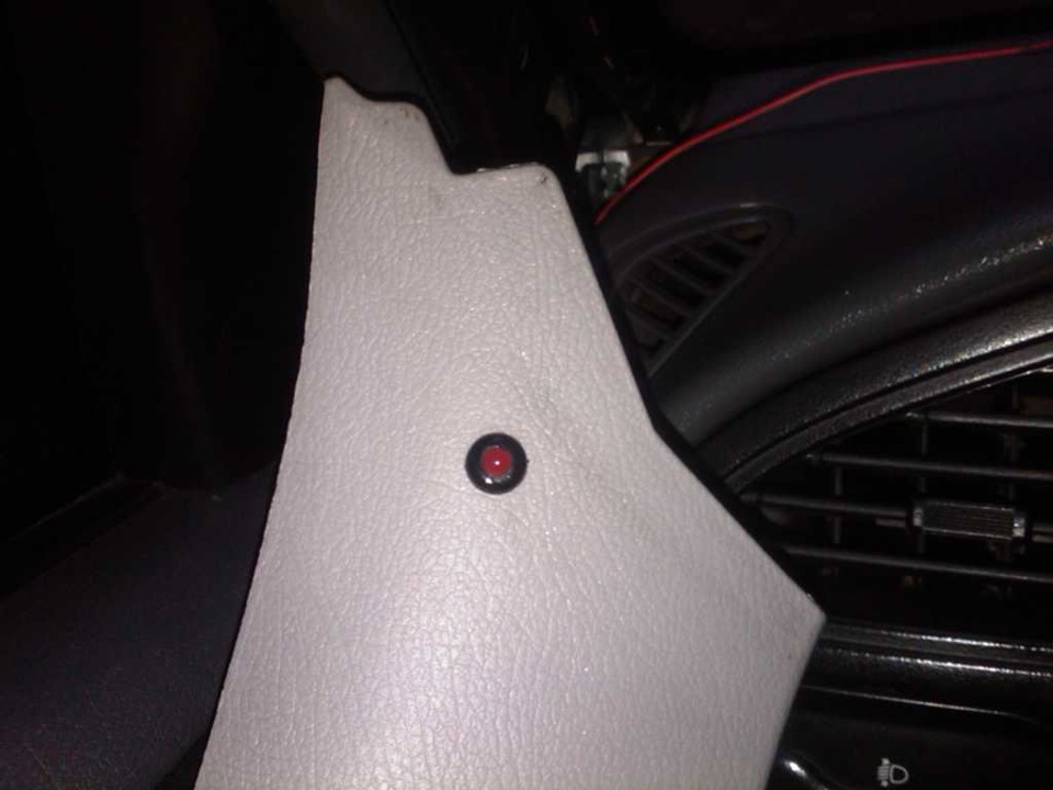

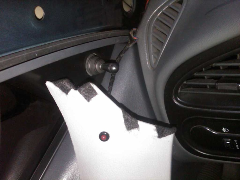

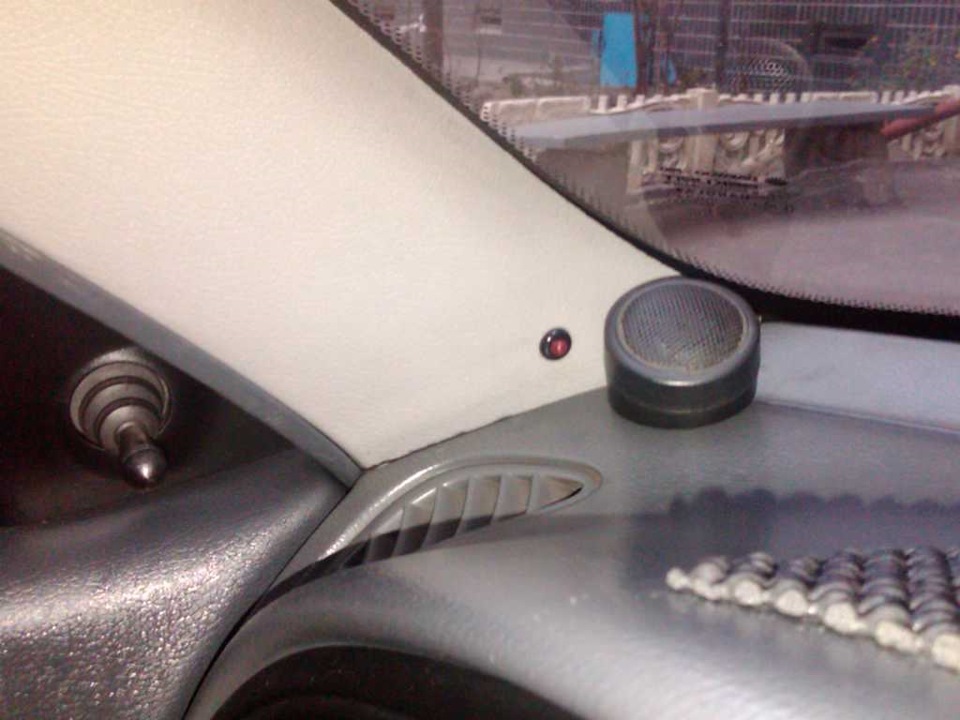

Во вторых хочу поведать как усмирить дух сверчков в панели приборов, а точнее по краям оной.
Поскрипывания и трескот стали преследовать меня с началом похолоданий. Трещало и стрекотало где-то спереди слева — в начале думал что это воздуховоды внутри приборки, но звук доносился где-то снаружи((
Методом прислушивания и поочередного разбора-сбора элементов интерьера я их вычислил сначала того что слева, а затем, когда починил его, то и справа.
А скрипело то вот что —

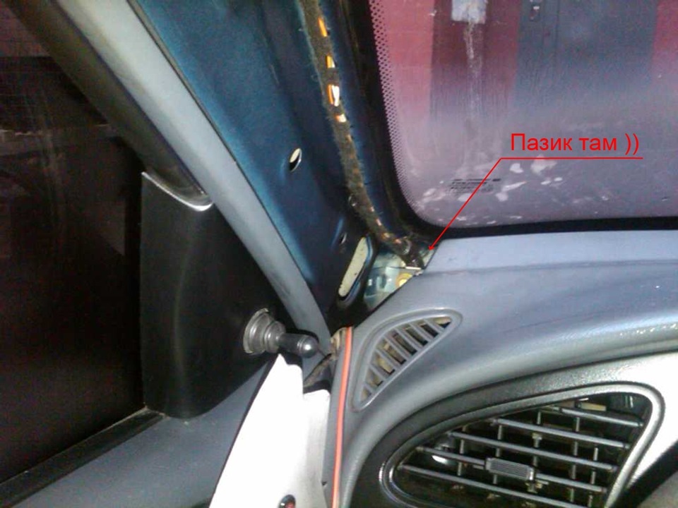

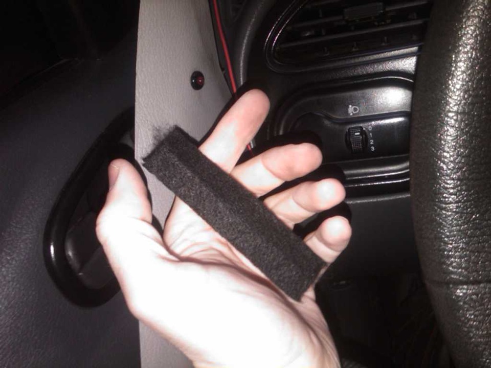

там на приборке с по обоим сторонам, где она примыкает к кузову, ближе к лобовому стеклу, есть паз. Сам паз из пластика и выглядит как крючок на 90 градусов. Естественно заводом-изготовителем там предусмотрена виброизоляция, но с течением времени она приходит в негодность((( что у меня и приключилось. Заменил её на новую и переклеел там всё рядом, на всякий случай ;)
Смотрим фото
Вот так вот я поборол сверчков, ой думаю летом буду делать ШВИ, и никуда я не денусь))

да, проверь, может и оно, там ещё крепление воздуховодов рядом — пластик стучать о приборку изнутри может
